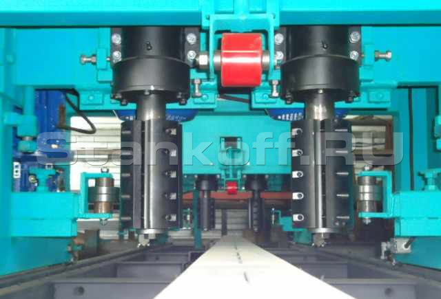

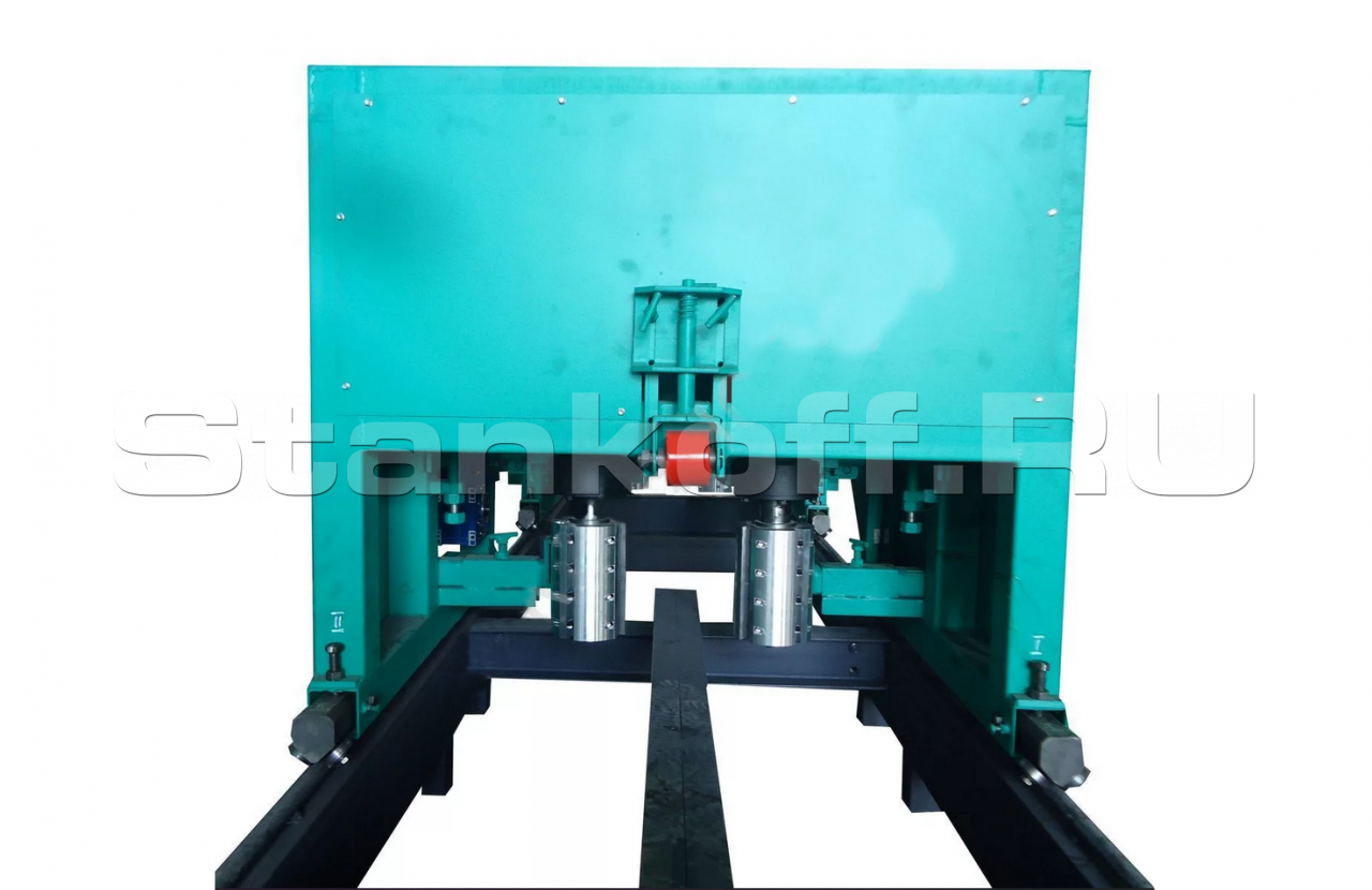

Станок для производства профилирования бруса с двумя пильными каретками СФ4-250
Станок для производства профилирования бруса СФ4-250 имеет две каретки, которые двигаются по одной станине. На первой каретке устанавливаются 2 вертикальные фрезы для плоского фрезерования, на второй каретке устанавливаются также 2 вертикальные фрезы только с профильными ножами. После обработки бруса первой каретки необходимо перевернуть брус на 90 гр. Обе каретки имеют плавнорегулируемую подачу.
Особенности
  • Две вертикальные фрезы;
  • Одна горизонтальная фреза;
  • Станина под брус до 6 метров;
  • Плавнорегулируемая подача каретки.
В качестве инструмента на станке серии СФ используются ножевые барабаны и ножи изготовленные из быстрорежущей стали HSS 18%. Рисунок профиля любой по вашим чертежам.
Ширина обрабатываемой заготовки, мм 100*-250*
Наименьшая длина обрабатываемой заготовки, мм 1500
Наибольший припуск при обработке плоской фрезой, мм 7
Наибольшая глубина обрабатываемого профиля, мм 30
Мощность подачи привода каретки, кВт 1,1
Скорость подачи обрабатываемой заготовки (бесступенчатая), м/мин 0-30
Количество шпинделей каретки, шт 4
Диаметры посадки шпинделей , мм 40(50)
Частота вращения фрез, об/мин 5000
Диаметр фрез, мм 122-137
Электродвигатели фрез, кВт 4х7,5
Длина, мм 12000
Ширина, мм 1100
Высота, мм 1200
Масса станка, кг 2100
Суммарная мощность всех электродвигателей, кВт 33
