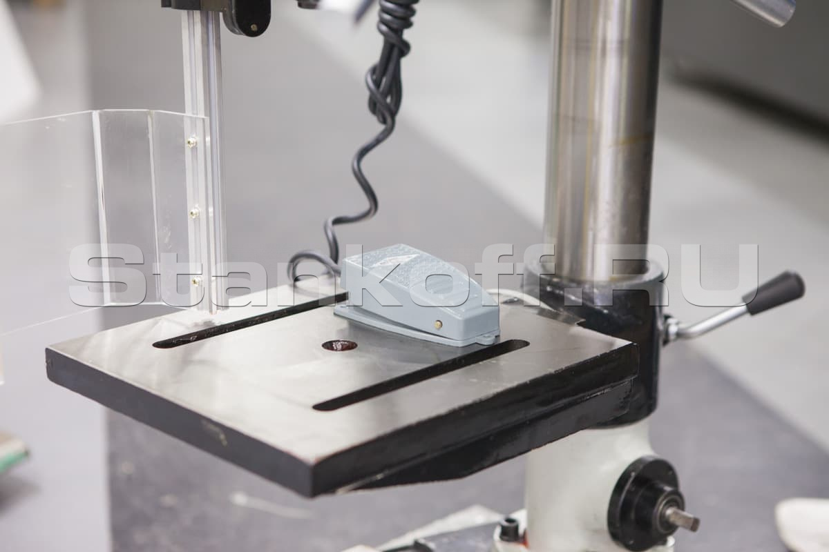

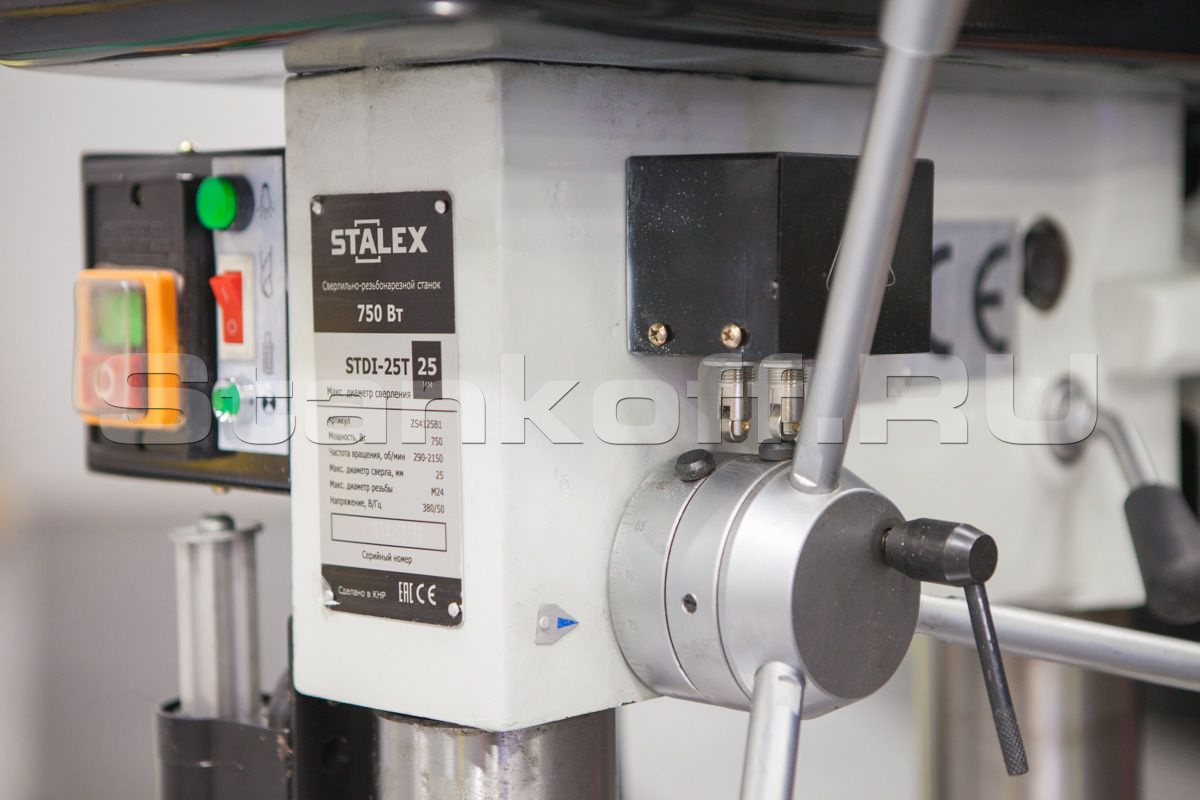

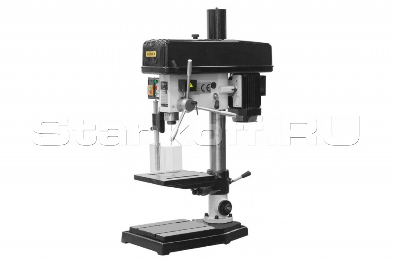

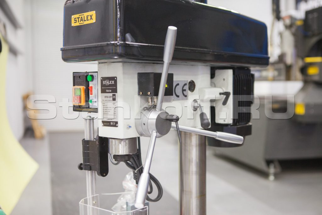

Станок предназначен для сверления отверстий в цветных и черных металлах и расщепляемых пластмассах, а также для нарезания резьбы в легко- и труднообрабатываемых материалах. Усиленное основание и конструкция станка предотвращают вибрацию. Регулируемый упор глубины сверления. Функция сверление/резьбонарезание. Защитный экран с концевым выключателем. Освещение рабочей зоны. Увеличенный ход пиноли шпинделя 125 мм. Диаметр колонны 85 мм. Эргономичный дизайн. Концевые выключатели сверления/резьбонарезания. Мощный двигатель рассчитанный на продолжительную работу. Высокоточный патрон с ключом. Сверлильная голова перемещается вверх/вниз при помощи червячной передачи. Изготовлен по стандарту СЕ.

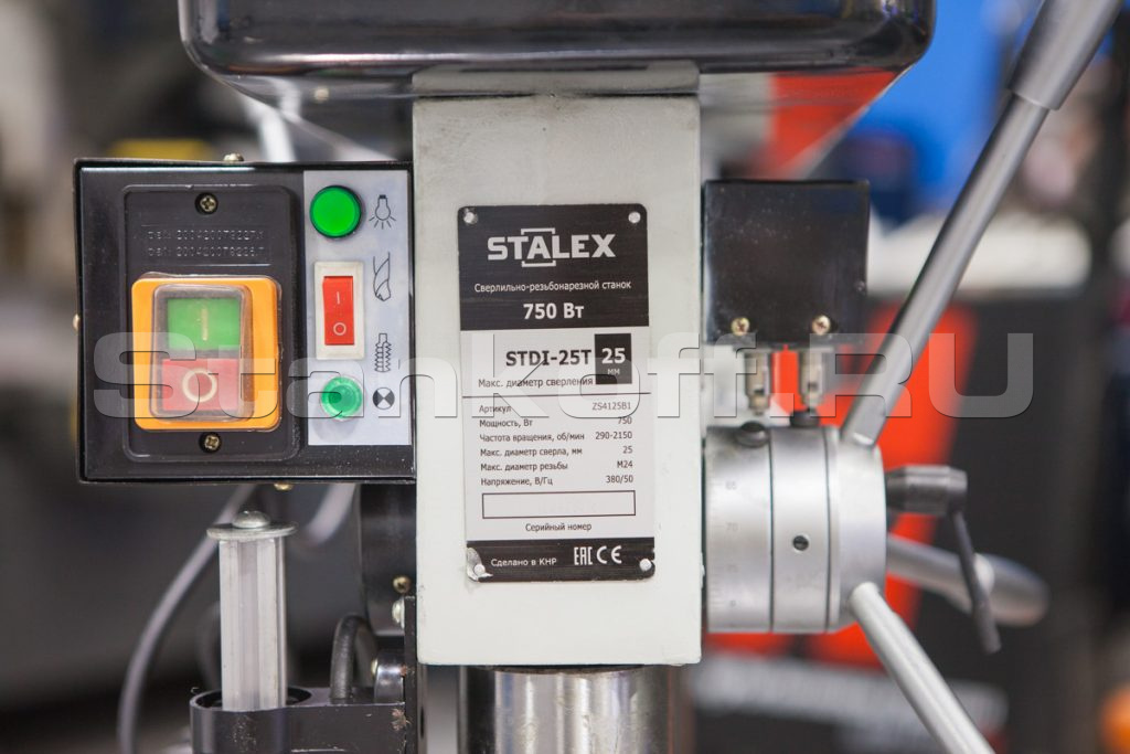

| Диапазон сверления, мм | Ø3 - Ø25 |
| Максимальный диаметр резьбонарезания сталь/чугун | М24 |
| Конус шпинделя | МТ-3 |
| Рабочий ход шпинделя, мм | 125 |
| Диаметр пиноли, мм | 70 |
| Расстояние шпиндель–стойка, мм | 240 |
| Расстояние шпиндель–стол, мм | 299 |
| Расстояние шпиндель-основание, мм | 560 |
| Диаметр стойки, мм | 85 |
| Размер стола, мм | 280х300 |
| Размер основания, мм | 315х335 |

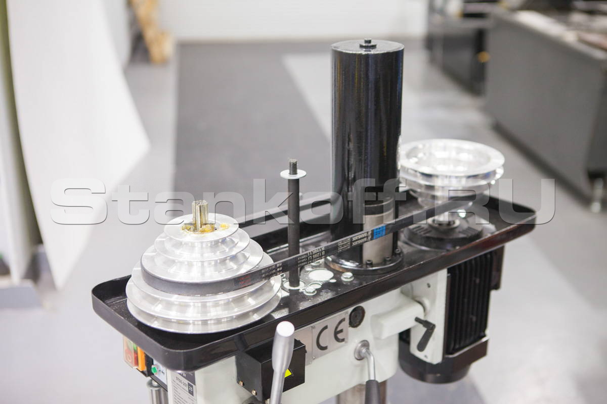

| Частота вращения шпинделя, об/мин | 290 - 2150 |
| Число скоростей | 6 |
| Напряжение питания, В | 380 |
| Мощность двигателя, кВт | 1,1 |
| Габаритные размеры, мм | 870х510х1090 |
| Масса, кг | 140 |
