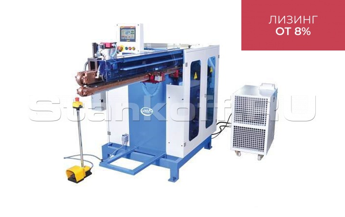

SW-1270 - это удлиненная версия простой и удобной в эксплуатации машины шовной сварки. SenНе прожигает металл при сварке. Пневматический прижим верхнего ролика. Память на 10 программ сварки. PLC сенсорный экран. Позволяет исключить ошибки оператора. Не требуется не герметик не краска. Станок имеет постоянную станцию водяного охлаждения. Полностью автоматизирован и прост в эксплуатации.
| Страна-производитель | Турция |
| Тип привода | Электрический |
| Рабочая длина, мм | 50-1000/ 1250 |
| Толщина металла, мм | 0,5-1,0 оцинкованная и нержавеющая сталь |
| Диапазон диаметров, мм | 80 - 1250 |
| Ширина нахлеста, мм | 6 |
| Диаметр проволоки , мм | 2 |
| Мощность, кВт | 18 |
| Рабочая скорость | 2 - 8 м/мин |
| Размеры, м | 2,4 х 1,0 х 1,7 |
| Вес станка, кг | 580 |
| Вес станции охлаждения, кг | 110 |
