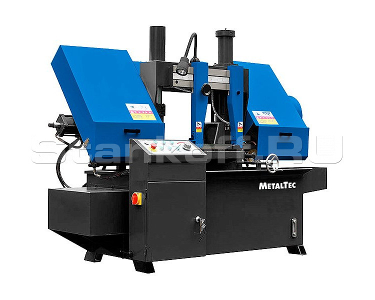

Ленточнопильный полуавтоматический станок - предназначен для резки заготовок из металлов: цветных, никелевых, титановых, а также высоколегированных и конструкционных сталей под углом 90 - 45°.
Конструктивное устройство станка, классическое для данного типа оборудования: в качестве базы используется станина, а в качестве режущего модуля - пильная рама. Пильная рама симметрично базируется на двух колоннах высокой стабильности, которые обеспечивают точное и плавное перемещение режущего модуля в процессе обработки.
На данном станке осуществляется обработка в полуавтоматическом режиме. В полуавтоматическом режиме - станок самостоятельно осуществляет весь цикл резки: фиксация заготовки, опускание рамы, процесс резки, остановку пильного полотна, поднятие рамы, разжатие тисков.
Непосредственно процесс резки осуществляется пильным полотном (ленточная пила), которая сварена в кольцо и установлена на пильной раме, методом натяжения на шкивы. Привод осуществляется одним шкивом, что является типовым для данного вида оборудования.

Направляющие пильного полотна
Точное направление полотна с сохранением точности распила, осуществляется благодаря направляющим с двух сторон (выхода и входа полотна). Плавность и стабильность хода достигается благодаря подшипникам. Жесткие направляющие позволяют надежно подавать ленточное полотно, избегая вибрации.
  • Главный двигатель
    Мощный промышленный двигатель обеспечивает стабильную работу и производительность. На станки устанавливаются двигатели мощностью от 2.2 до 5,5 кВт.
  • Гидравлические тиски
    Станок оснащен надежными гидравлическими тисками для надежной фиксации заготовки. Зажим и разжатие тисков осуществляется гидравлически, в автоматическом режиме при начале и остановке цикла.
  • Удобство и настройка
    Станок укомплектован динамометрическим ключом для натяжения пильного полотна. Это позволяет осуществить натяжение полотна, продлив его ресурс и обеспечить соблюдение требований эксплуатации пильного полотна.
  • Колонный тип станка
    Пильный модуль перемещается по двум массивным колоннам. Данный способ установки пильного модуля обеспечивает в отличии от маятникового типа - точность и параллельность перемещения пильного модуля, плавность хода и жесткость подачи.
    Массивная жесткая станина превосходно справляется с вибрациями в процессе резки, чем продлевает ресурс инструмента и сохраняет точность обработки.
  • Пульт управления
    Эргономичный пульт управления позволяет беспрепятственно управлять рабочими узлами станка:
    - пуск пильного полотна;
    - пуск гидравлической станции;
    - запуск цикла и т.д.
  • Регулировка скорости пиления
    Регулировка скорости пиления осуществляется посредством ременной передачи. Ступенчатый вал-шкив позволяет легко сменить скорость пиления путем смещения ремня - 27 / 45 / 69 м/мин.
  • Опции снижения брака
    Станок укомплектован поддерживающим стендом для пиления длинных заготовок - трубы, пруток, профили и т.д.
