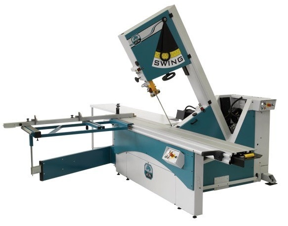

Ленточнопильные станки предназначены для прямолинейного пиления и под углом ленточными пилами сэндвич-панелией, досок, щитов, листовых материалов на заготовки.
  • Электрический наклон пильного узла от 0 до 45 град.
  • Механический индикатор наклона пильного узла
  • Индикатор натяжения пилы
  • Подъем пильных направляющих с помощью зубчатых реек с защитой пилы
swing-640_0.jpg Наклон пильного узла с приводом от электродвигателя через передачу шестерня-зубчатая рейка
swing-640_1.jpg Механический индикатор наклона пильного узла
swing-640_2.jpg Бронзовые цикли на шкивах
swing-640_3.jpg Литые чугунные шкивы
