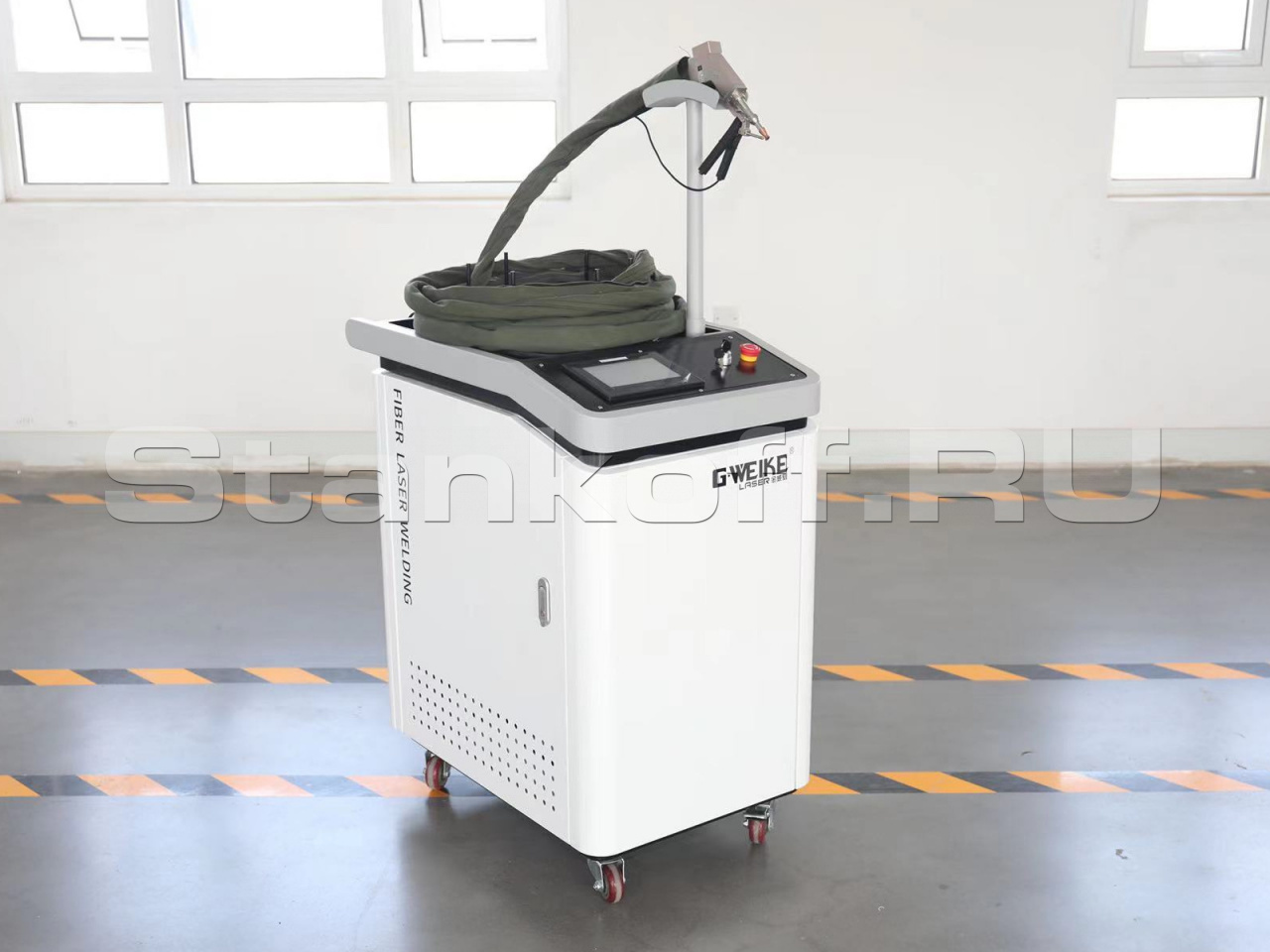

Оптоволоконный лазерный станок 3 в 1 для сварки, чистки и резки металла LCW-1500/Raycus
Данное оборудование является новейшей интегрированной системой "три в одном", которая поддерживает лазерную сварку, лазерную очистку и лазерную резку металла в ручном режиме.
Рабочий режим можно свободно переключать в соответствии с различными сценариями применения.
Разработан на основе ручных сварочных аппаратов, обладает высокой надежностью и стабильностью. Оснащен механизмом подачи проволоки и водяным чиллером.
