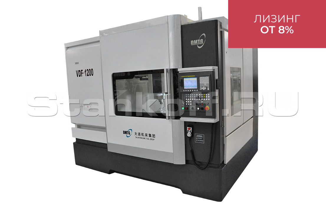

Вертикальный фрезерный обрабатывающий центр DMTG VDF1200
Высокопроизводительный и точный вертикальный фрезерный обрабатывающий центр с ЧПУ для единичного или серийного изготовления среднегабаритных деталей из труднообрабатываемых материалов. Предназначен для обработки заготовок из коррозионно-стойких, жаропрочных, никель-кобальтовых, титановых и других труднообрабатываемых сплавов в автомобильной, аэрокосмической, приборостроительной промышленности, энергетическом машиностроении, а также для изготовления высококачественных штампов и пресс-форм.

Особенности
  1. Высокопроизводительный и точный вертикальный фрезерный обрабатывающий центр с ЧПУ для единичного или серийного изготовления среднегабаритных деталей из труднообрабатываемых материалов.
  2. Предназначен для обработки заготовок из коррозионно-стойких, жаропрочных, никель-кобальтовых, титановых и других труднообрабатываемых сплавов в автомобильной, аэрокосмической, приборостроительной промышленности, энергетическом машиностроении, а также для изготовления высококачественных штампов и пресс-форм.
  3. Инновационная система ЧПУ Fanuc 0i MF Plus (опция: Siemens 828D) идеально подходит для управления обработкой деталей сложной формы.
  4. Сервопривод шпинделя Fanuc αi 12/7000i, сервоприводы по осям Fanuc αiF 22/3000i (оси X, Y) и αiF 30В/3000i (ось Z).
  5. Магазин инструментов манипуляторного типа на 24 инструмента.
  6. Мощный высокоточный шпиндель 6000 об/мин (опция: 8000 об/мин), изготовленный по лицензии компании IBAG (Швейцария), установлен на прецизионные подшипники NSK (Япония).
  7. «Плавающая» система крепления инструмента предотвращает нагруженность подшипников шпинделя от пневмоцилиндра при смене инструмента и обеспечивает их долгий срок службы.
  8. Высокоточные направляющие скольжения покрыты специальным низкофрикционным покрытием Turcite-B, которое обеспечивает длительное сохранение точности, плавное и точное перемещение рабочего стола.
  9. Специальная конструкция направляющих по оси Y, обеспечивающая высокую точность обработки при больших нагрузках.
  10. Высокоточные шлифованные шариковые винты с предварительным натягом класса точности С3.
  11. Шариковые винты установлены на опоры с прецизионными подшипниками NSK (Япония) серии TAC и подключены к серводвигателям с помощью высококачественной безлюфтовой муфты.
  12. Основные узлы станка имеют усиленную тяжелую конструкцию, изготовлены из высокопрочного чугуна, прошли термообработку и искусственное старение и не имеют внутренних напряжений.
  13. Металлические защитные кожухи направляющих производства Henning (США).
  14. Высокая жесткость и вибростойкость станка позволяют работать с большим съемом стружки, использовать прогрессивные режимы резания и полностью раскрыть потенциал современного режущего инструмента.
  15. Мощная чугунная колонна шпиндельной бабки обеспечивает высокую скорость и максимальную точность перемещений по оси Z.
  16. Усиленная шпиндельная бабка для достижения максимального качества обработки даже в тяжелых режимах резания.
  17. Функция жесткого нарезания резьбы.
  18. Система подачи СОЖ с баком емкостью 470 литров.
  19. Полностью закрытая рабочая зона с защитными устройствами.
  20. Автоматическая импульсная система смазки направляющих и ходовых винтов.
  21. Большеразмерные раздвижные двери с бронированным стеклом.
  22. Система обдува конуса шпинделя при смене инструмента.
  23. Шпиндель станка прошел высокоскоростную динамическую балансировку на специальном испытательном стенде, отсутствие вибраций и резонанса гарантирует стабильно высокую точность обработанных деталей.
  24. Пистолет для обдува рабочей зоны сжатым воздухом и пистолет подачи СОЖ облегчают удаление стружки с заготовки.
  25. Шнековый транспортер (опция: ленточный транспортер) для удаления стружки.
  26. Система масляного охлаждения с динамическим контролем температуры шпинделя предотвращает перегрев и температурную деформацию шпинделя, гарантируя точность обработки и длительный срок его службы (опция).
