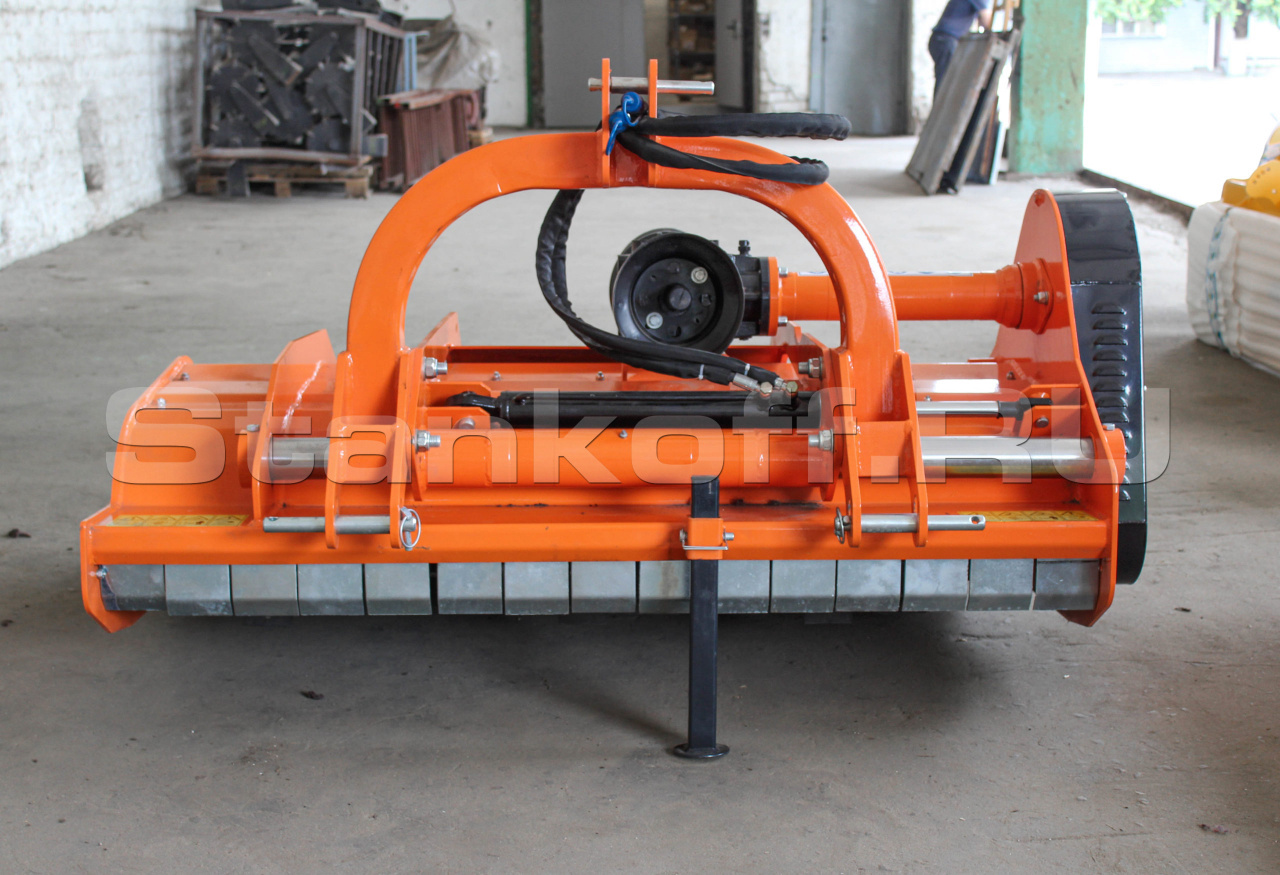

  • 2 активных рабочих вала с разными рабочими органами: молотки на 1 вале, тройные ножи на 2 вале – использование различных рабочих органов обеспечивает измельчение в мелкую фракцию даже виноградной лозы и веток, а также сохранение высокой скорости работы;
  • Электронно-балансированный вал обеспечивает необходимое условие стабильной работы агрегата;

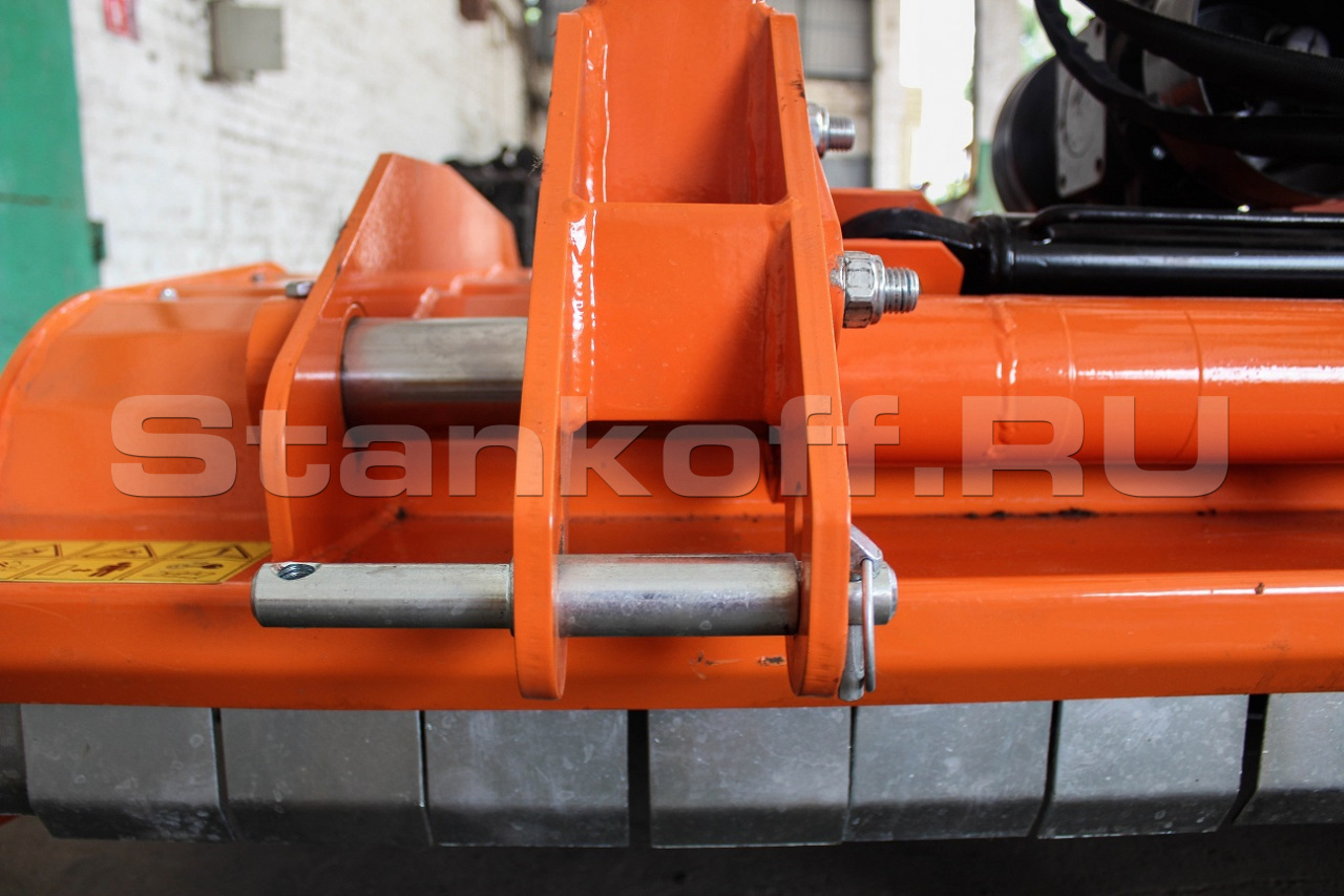

  • 3-х точечная навеска с системой гидравлического смещения дает возможность мульчирователю смещаться относительно направления движения, а также максимально приблизиться в приствольную зону для ее обработки;
  • Двухсторонний редуктор обеспечивает возможность навешивания мульчера на тракторы с передним ВОМ;

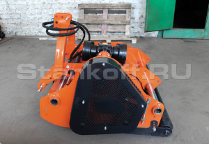

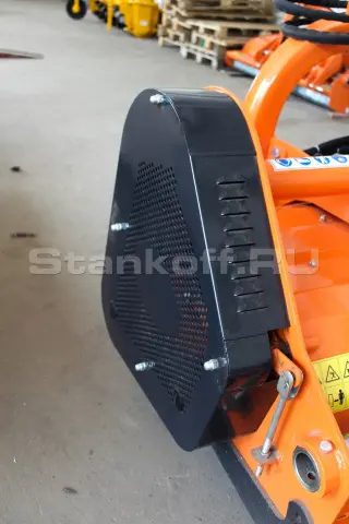

  • Вентилируемый защитный кожух ремней обеспечивает защиту ремней и шкивов от попадания биомассы и повреждений одновременно позволяет вентилировать узел и не допускать перегрева;
  • Пассивные ножи на рабочем органе способствуют лучшему измельчению поросли;

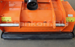

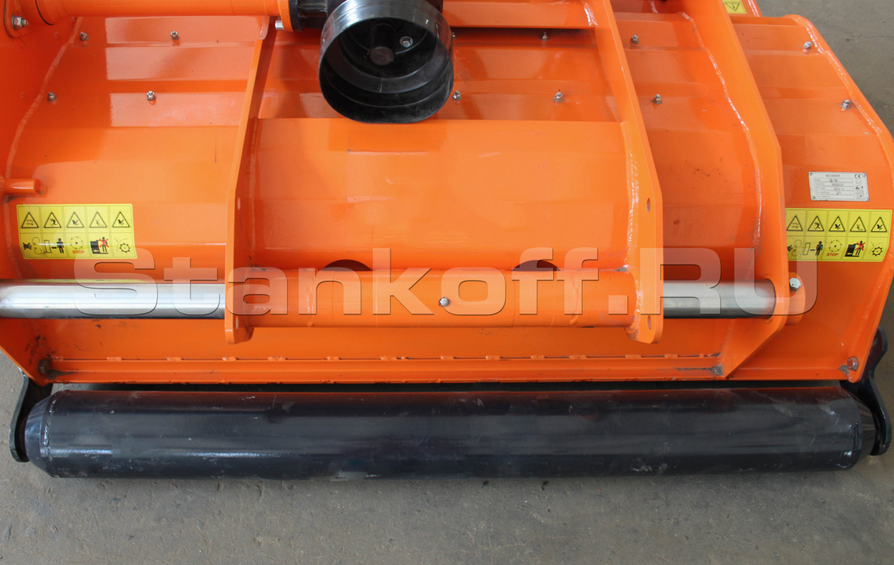

  • Прикатывающий каток – Обеспечивает копирование рельефа местности агрегатом, опору мульчера, регулировку высоты среза, а также защиту от вылета камней и биомассы; Тавотницы для обслуживания активных валов обеспечивают смазку соединений валов с корпусом мульчера, подавая к ним ГСМ, тем самым обеспечивая постоянную и качественную работу;
  • Возможность регулировки угла наклона катка позволяет регулировать высоту скашивания поросли;
  • Обслуживаемые рабочий вал и прикатывающий каток облегчает техническое обслуживание и ремонт составных частей оборудования, без необходимости затрат на их полную замену;
  • Защитные металлические пластины защищают трактор и тракториста от повреждения, препятствуя попаданию в них камней и твердого мусора на большой скорости;
  • Усиленный редуктор с обгонной муфтой – обгонная муфта защищает редуктор от поломки в случае попадания камня/препятствия и заклинивания, а главным образом от ударов, вызываемых резкими остановками привода ВОМ;
  • Кардан в комплекте гарантирует возможность использования клиентом оборудования сразу после доставки.
