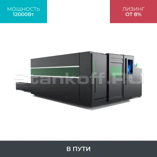

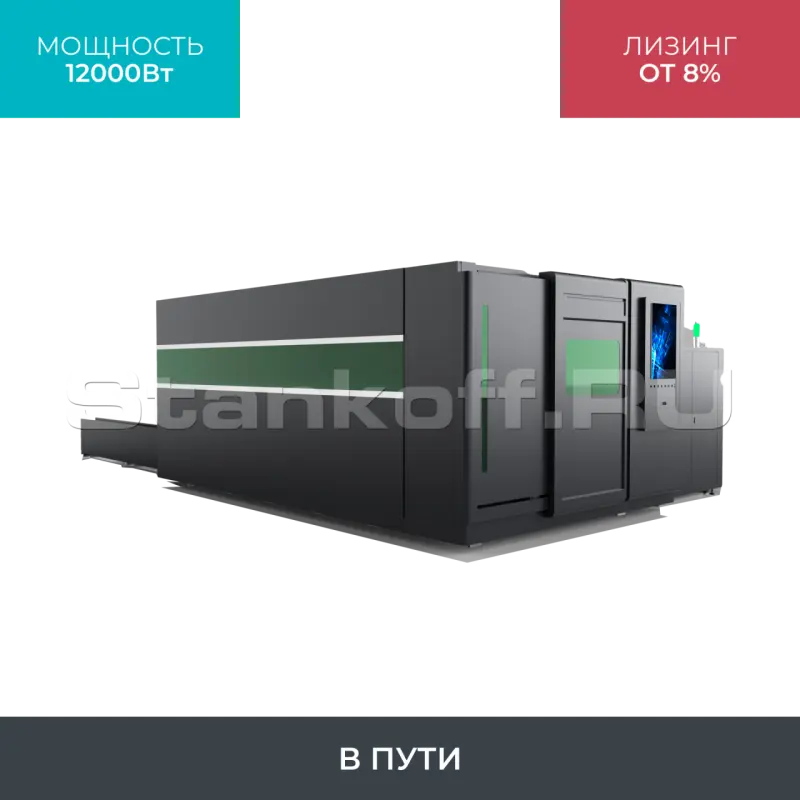

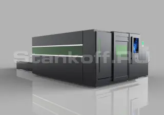

Оптоволоконный лазерный станок в защитной кабине STL-1530GP/12000 Raycus

Защитная кабина
Защитная кабина обеспечивает безопасность работы и исключает загрязнение.Смотровое окно выполнено из специального защитного стекла по европейским стандартам CE.
Дым, образующийся в результате резки, проходит через систему фильтров внутри кабины, тем самым обеспечивается экологически чистая резка без загрязнения внешней среды.

| Мощность лазера | 12 000 Вт |
| Лазерный источник | Raycus
| Длина волн | 1080 Нм |
| Качество луча | <0,373 мрад |
| Срок службы лазерного источника | 100 000 моточасов |
| Рабочий диапазон
3000x1500 мм |
| Ход по оси Z | 320 мм |
| Макс. скорость холостого хода | 100 м/мин |
| Макс. скорость резки | 40 м/мин |
| Макс. нагрузка на стол | 1500 кг |
| Ускорение | 1G |
| Точность позиционирования (X,Y,Z)
±0,05 мм |
| Питание | 3 фазы 380В 50Гц |
| Мощность сервоприводов | ось X - 1300Вт, ось Y - 2х2900Вт, ось Z - 400Вт |
| Рабочая температура | 15 - 35 °C |
| Рабочая влажность | < 75 % |
| Графические форматы | DXF, PLT, Ai, LXD, GBX и др |
| Исполнение | в кабине |
| Габариты
8493х4240х2255 |
| Вес | 7000 кг |
