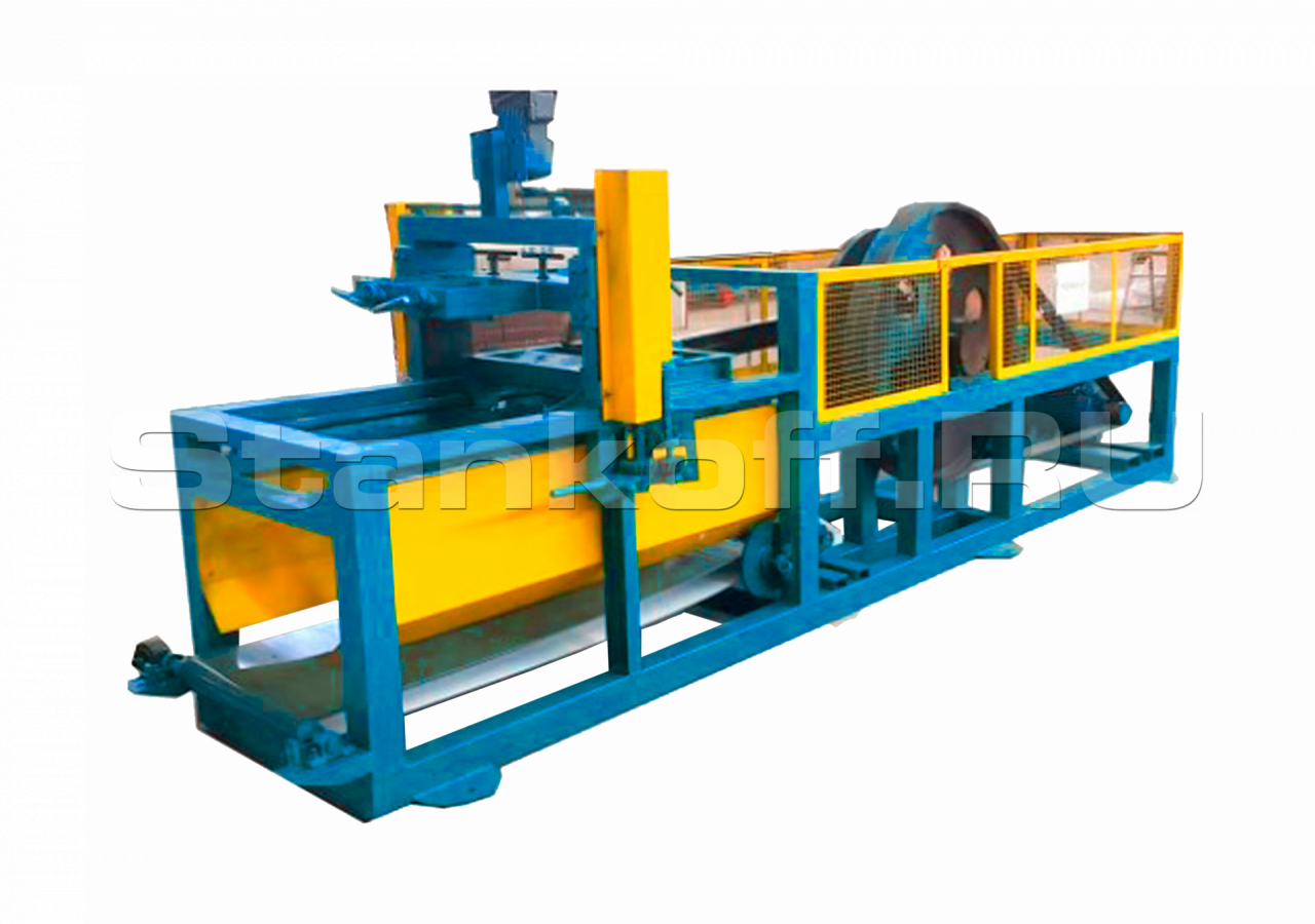

Древошерстный станок ВВМ-100
Древошерстный станок ВВМ-100 предназначен для изготовления тонкой древесной стружки. Станок вырабатывает стружку из древесины мягких пород, имеющую ровные волокна без сучков и отложений смолы. Делительные ножи надрезают полоски древесины, а строгальные срезают стружку вдоль волокон. Используется в вспомогательных цехах лесопильных и деревообрабатывающих предприятий при переработке низкосортного и дровяного сырья на древесную стружку и на предприятиях, изготовляющих изоляционные стружечно-цементные плиты.
Получаемая продукция
Мощность двигателя, кВт 9 (380 В)
Длина измельчаемого материала, мм 300 - 500
Диаметр измельчаемого материала, мм 160 х 1 шт
Количество ножей, шт 2
Ширина стружки, мм 1 - 10
Толщина стружки, мм 0,1 - 1
Производительность, кг/час 50 - 100 (на сырье естественной влажности)
Размеры, мм 3200 x 1000 x 17800
Вес, кг 950
