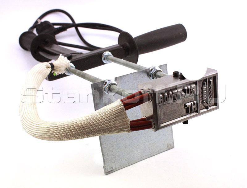

Устройство предназначено для маркировки большого объема поддонов и паллет методом выжигания. Прибор состоит из нагревателя модели ТТ и стального клейма с 4 ТЭНами. Преимуществом данного выжигателя является непосредственный нагрев рабочей зоны клейма, что повышает производительность. В отличие от выжигателя со сменным клеймом, конструкция данного устройства значительно надежнее, но не позволят быстро менять клеймо.
Ремонтопригодность обеспечивается наличием нагревательных элементов. В стандартной комплектации установлены 4 патронных нагревателя ТЭНП 8 х 80 мм, мощностью 150 Вт в стальной пластине, что обеспечивает быстрый нагрев и поддержание температуры рабочей поверхности клейма при частом выжигании.
Клеймо изготавливается на заказ, размер может варьироваться. Длина не менее 80 мм Ширина не менее 40 мм При работе с выжигателем необходимо придерживаться Инструкции по эксплуатации и не оставлять устройство без присмотра.
