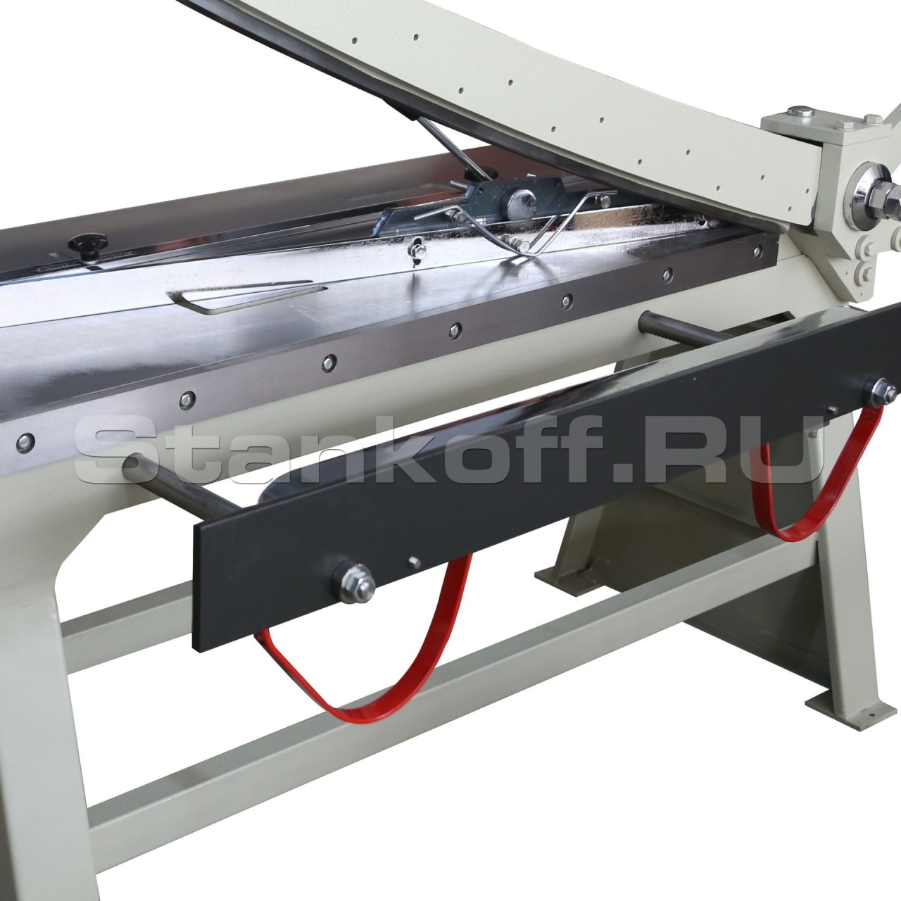

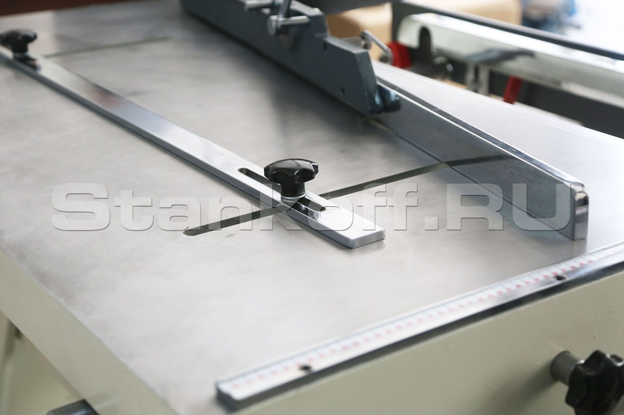

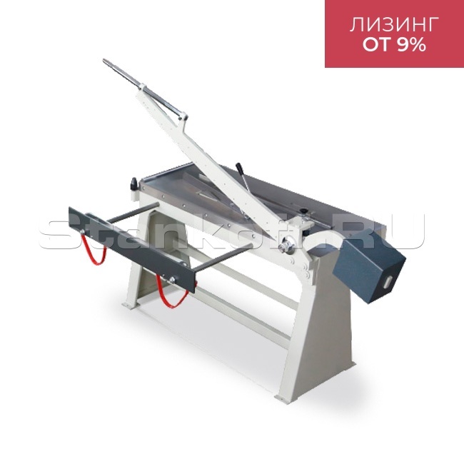

Гильотинные ножницы с емкостью 1300 x 1,5 мм из платинового листового металла. Лезвия марки Böhler будет служить вам в течение многих лет. Станок имеет прочный сварной корпус, жёсткость которого позволяет обеспечивать высокую точность резки даже при больших механических нагрузках. При резке прижимным рычагом скольжение листа сводится к минимуму. Открытая конструкция для раскроя материалов неограниченной длины. Металлическая конструкция стола, прямоугольная стопорная рельса. Верхний резак сделан с противовесом. Задний упор с пружинно нагруженным стопорным рельсом, регулируемые маховик и стойки. Линейка стола настраивается для выполнения скошенных разрезов в соответствии с угловой шкалой.
Особенности
• Стальные сварные платиновые столешницы;
• Стальные конструкционные ножки;
• Широкий стол упрощает пользователю контролировать лист;
• Режущий рычаг из прочной платиновой стали;
• Во время резки для предотвращения скольжения листов установлено система механического давления;
