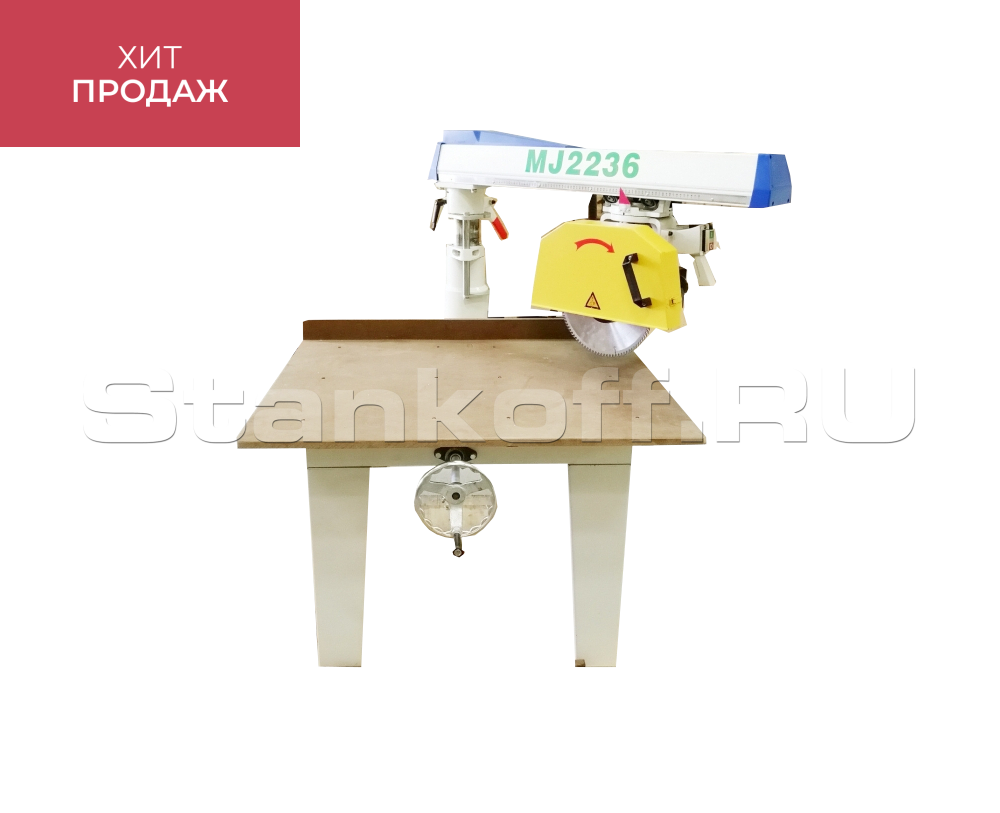

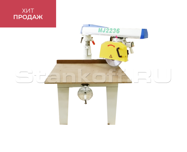

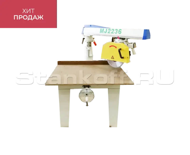

Круглопильный торцовочный станок MJ2236
Предназначен для поперечной, продольной и угловой распиловки брусков, досок, щитов, а также вырезки дефектных мест. Применяется в столярном и мебельном производствах.
Особенности конструкции
Пила с электродвигателем крепится на консоли, обеспечивающей перемещение пилы параллельно над плоскостью стола.
Станок снабжен защитой пилы, которая позволяет устанавливать необходимую глубину пропила, и поворотным узлом, позволяющим изменять угол наклона пилы в плоскости перпендикулярной плоскости стола от 0 до 45 градусов.
Пильная консоль располагается на колонне и может поворачиваться в горизонтальной плоскости для углового пиления. Пазы и фиксатор закрепляют консоль в трех положениях -450, 00, +450 в горизонтальной плоскости.
Вращение шпинделю придает 3-х фазный электродвигатель, мощностью 3 кВт и частотой вращения 2800 об/мин.
Удобная ручка для кисти руки с кнопкой вкл/выкл предотвращает усталость при продолжительной эксплуатации станка.
Маховик для подъема/опускания пильной консоли расположен на лицевой части станка, под рабочим столом, поверхность которого может быть выполнена из любого доступного материала (ДВП, текстолит, МДФ и т.д).
При определенном развороте пильного узла, станок можно использовать для продольного пиления.
Положение пилы относительно стола достигается комбинированным способом: вращение пильного узла и изменение угла пильной консоли.
Измерительная линейка на пильной консоли.
Угол поворота пилы в вертикальной плоскости позволяет производит угловое пиление материала.
