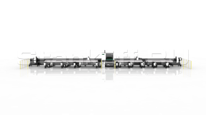

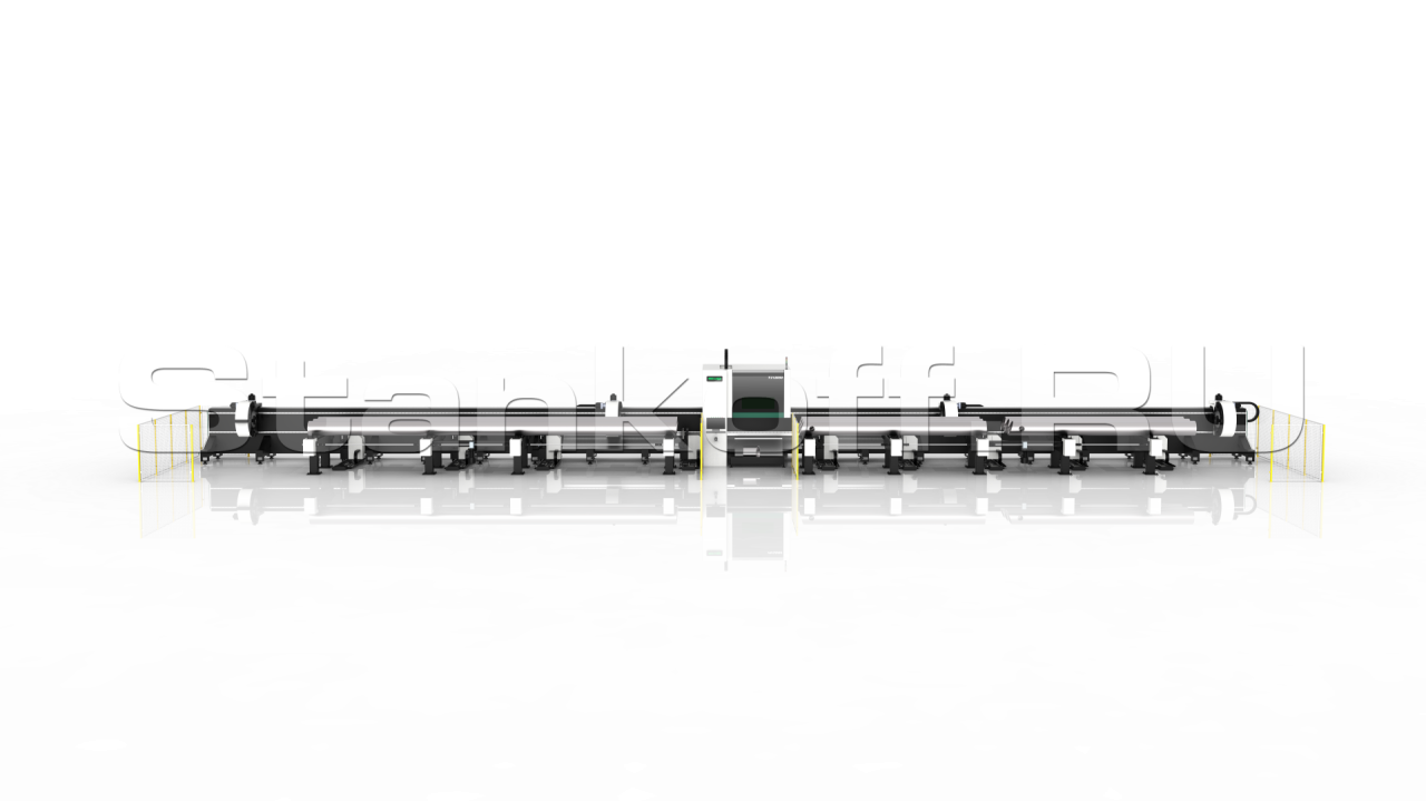

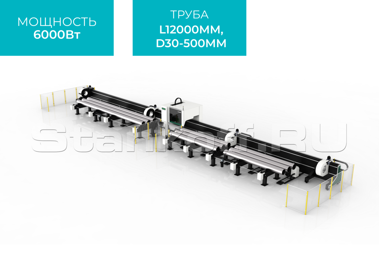

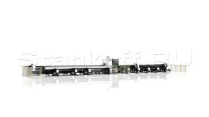

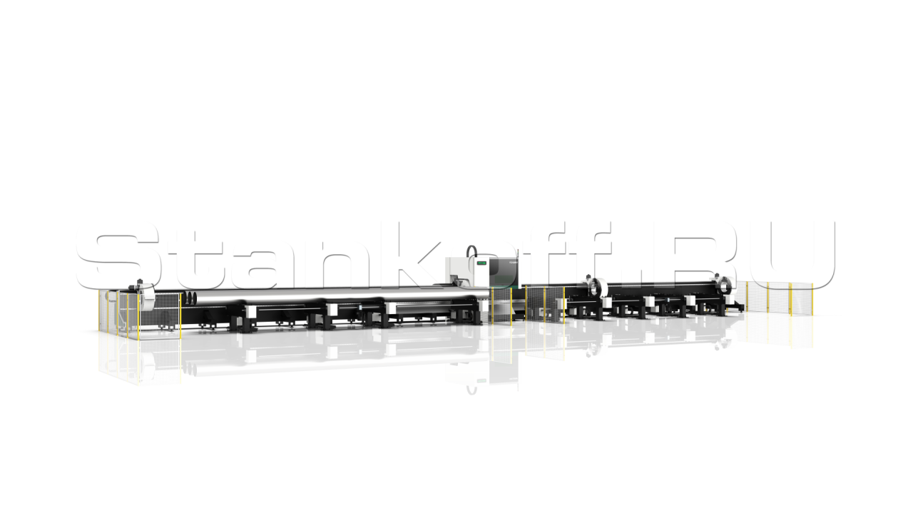

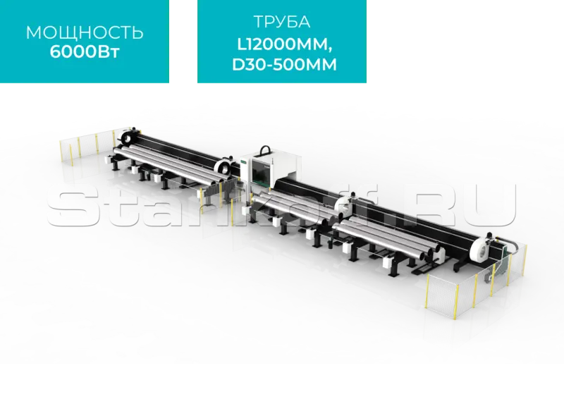

Оптоволоконный лазерный труборез с 4-мя патронами и системой полуавтоматической загрузки OR-TZ 12050/6000 Raycus
Рекомендуем предложения
Оптоволоконный лазерный станок с 4-мя патронами тяжелой серии предназначен для резки труб различных форм: круглых, квадратных, а также L (30-250 мм), H (100-350 мм), I (100-450 мм), U (50-400 мм) и C образных. Оборудован современным оптоволоконным лазерным излучателем от Raycus и системой управления ЧПУ. Включает в себя три пневматических зажимных патрона, позволяющих надежно фиксировать материалы различных форм и размеров. Способен обрабатывать трубы с диаметром до 500 мм и длиной до 12 000 мм. Оснащён полуавтоматическим погрузчиком труб. Широко используется в различных отраслях промышленности.

4 пневматических зажимных патрона
Автоматически центрирующиеся зажимы отлично подходят для закрепления труб, предохраняя от деформаций и позволяя контролировать зажимное усилие. Диаметр труб, которые могут быть зафиксированы в такого рода зажимах, варьируется от 30 до 500 мм. Труборез позволяет раскраивать металлические трубы квадратного, круглого, овального и D-образного сечения, а также позволяет резать полосу, профиля П-, L-, U- образной формы. Благодаря подвижному центральному патрону, удается минимизировать потери материала при резке, обеспечивая возможность достижения нулевого остатка по трубе. Это сокращает количество отходов и повышает общую эффективность использования сырья.
Полуавтоматический погрузчик труб
Предназначен для погрузки обрабатываемых труб в зону резки. Максимальная длина загружаемый трубы составляет 12000 мм.

| Мощность лазера | 6000 Вт |
| Лазерный источник | Raycus
| Длина волны | 1080 Нм |
| Диаметр круглых труб | 30-500 мм |
| Размер квадратных труб | 30-500 мм |
| Максимальная длина трубы | 12500 мм |
| Ход по оси X | 520 мм |
| Ход по оси Y | 12500 мм |
| Ход по оси Z | 620 мм |
| Точность позиционирования (X,Y,Z) | ±0,03 мм |
| Точность повторного позиционирования (X,Y,Z) | ±0,03 мм |
| Максимальное ускорение | 0,5G |
| Мощность сервоприводов по оси X | 1000 Вт |
| Мощность сервоприводов по оси Y | 5500 Вт |
| Мощность сервоприводов по оси Z | 1000 Вт |
| Зажимы | Пневматические |
| Количество патронов |
4 шт. |
| Диаметр патрона |
500 мм |
| Максимальная нагрузка на патрон |
1800 кг |
| Макс. скорость холостого хода | 50 м/мин |
| Макс. скорость вращения патронов | 50 об/мин |
| Потребляемая мощность, средняя/максимальная | 93 / 150 кВт |
| Питание | 3 фазы 380В/50Гц |
| Габаритные размеры | 30000х4620х2650 мм |
| Вес нетто | 17500 кг |
| Вес брутто | 23000 кг |
