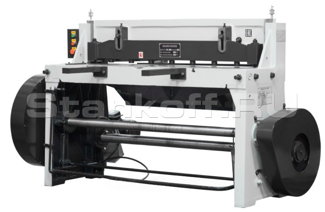

Компактный высокопроизводительный станок предназначен для резки кровельного металла, алюминия, меди, латуни, пластика в строительных, монтажных предприятиях и производствах различной сложности. Станок оснащен качественными долговечными ножами из инструментальной легированной стали 9CrSi, с твёрдостью закалки 45-50 HRC, с 4 режущими кромками на верхнем и нижнем ножах, толщина ножа 18мм. Кривошипно-шатунный механизм позволяет работать с высокой скоростью резки – до 20 циклов/минуту (в зависимости от толщины и материала), без перегрева станка (и дополнительным временем на его охлаждение), а также более низким потреблением энергии.

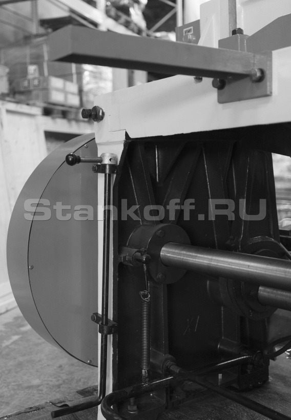

- Рабочий ход ограничен движением хода кривошипно-шатунного механизма и не регулируется;

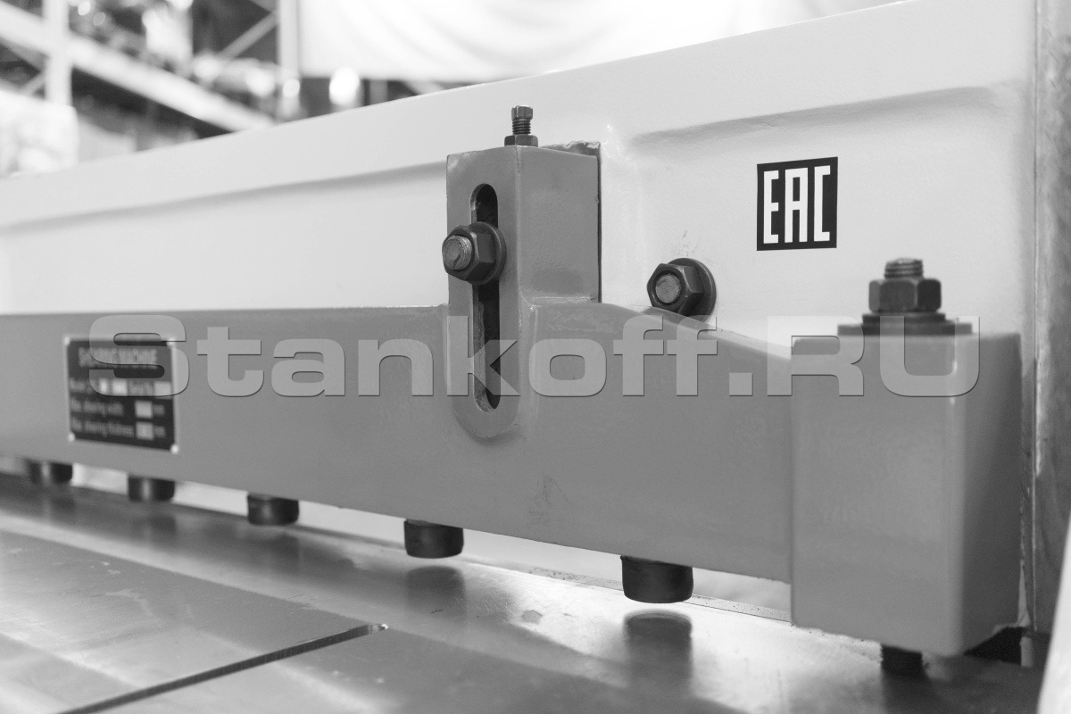

- Предварительный прижим материала перед моментом резки (прижимные пальцы имеют резиновую вставку);

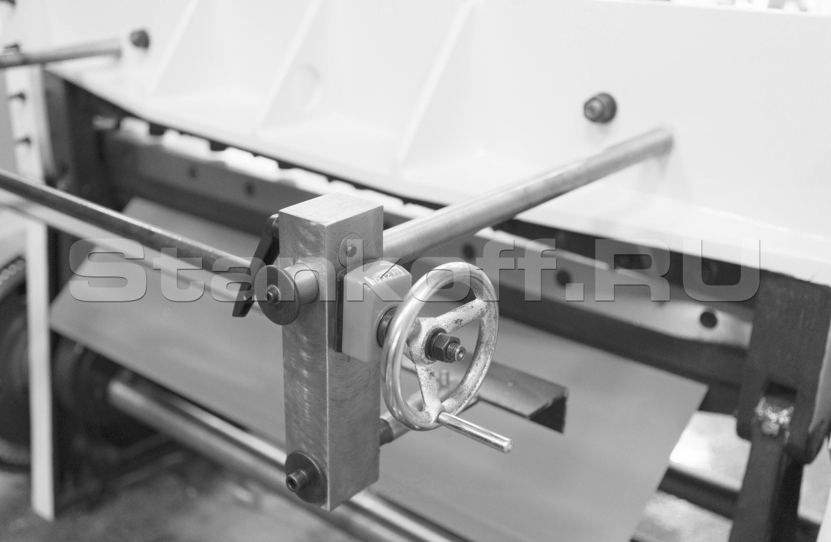

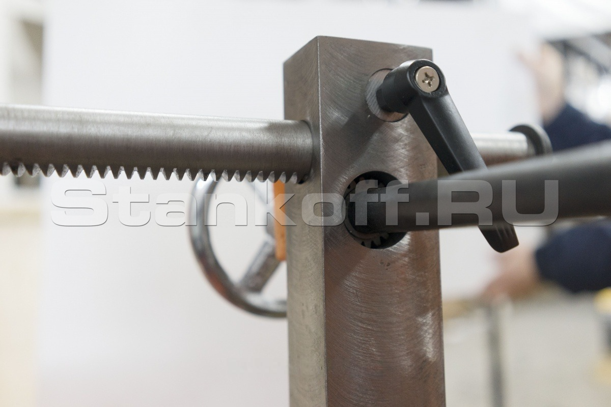

- Задний упор с маховиком перемещения – 350мм (с счётчиком длины);
- Счётчик длины заднего упора;

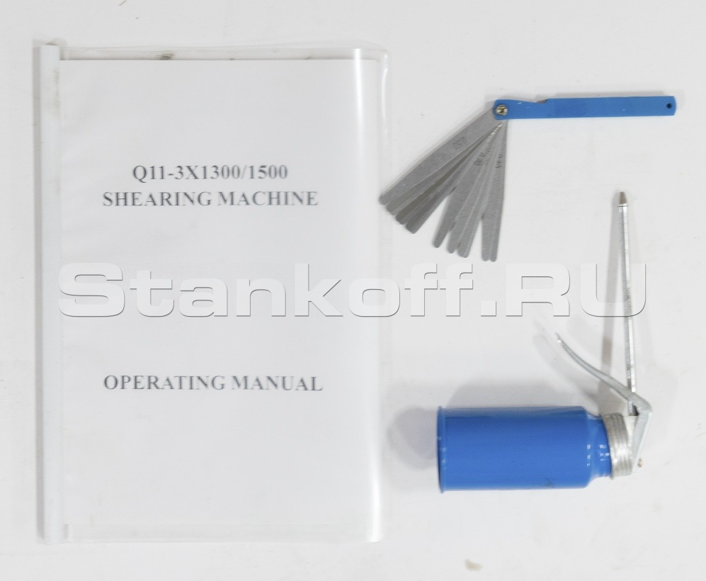

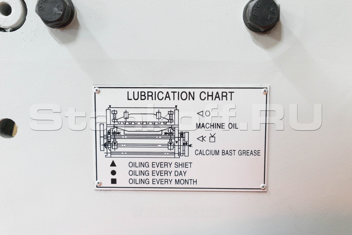

- Комплектация к станку (инструкция/маслёнка/щуп);

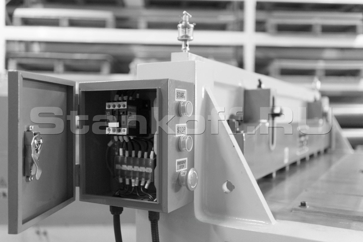

- Электрошкаф;
- Упорные пальцы предподжима имеют резиновую вставку;
- Узел регулировки зазора между ножами + стопоры;
