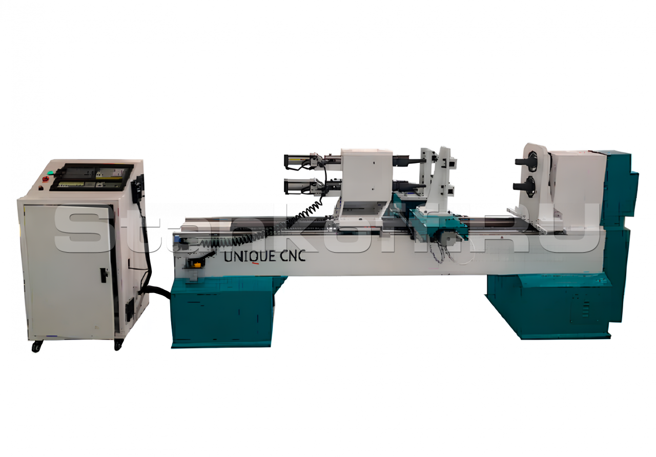

Токарный станок с ЧПУ с двумя резцами U-MC1516N
Станок применяется для различных цилиндрических заготовок, чаш, трубчатых деревянных изделий из дерева, таких как различные лестничные колонны, римские колонны, общие колонны, ножки столов или стульев, умывальники, деревянная ваза, деревянный стол, бейсбольные биты, деревянная мебель, колонна детской кровати и т.д.
Особенности станка
  • Станина токарного станка из чугуна позволяет избежать вибрации при быстром вращении шпинделя или при обработке заготовок больших размеров;
  • Шаговый двигатель с большим крутящим моментом и драйвер Yako гарантируют быструю обработку древесины;
  • Станок имеет 2 резца с двух сторон станка (черновой и чистовой резец, работают синхронно), что повышает эффективность и качество поверхности заготовки;
  • Приводная система: высококачественные квадратные направляющие из Тайваня и высокоточный шариковый винт, который может эффективно контролировать линейную погрешность;
  • Инвертор: Токарный станок использует систему регулирования скорости преобразования частоты, которая может регулировать скорость оборотов в любое время, чтобы решить проблему вибрации материалов;
  • Операционная система: оснащена контролером с ЖК-экраном, удобная настройка станка и его параметров;
  • Простота в эксплуатации, мы можем рисовать с помощью AutoCAD и другого программного обеспечения.
Упаковка станка
Получаемые изделия
Макс диаметр детали, мм 120
Макс длина детали, мм 1500
Структура тяжелая литая станина
Количество осей обработки Одноосный, двойной резец, один для грубой, другой для чистовой обработки
Скорость подачи резца, см/мин до 20
Точность обработки, см 0,1
Система управления GXT на основе контроллера с ЖК-экраном
Совместимые файлы *.dxf, G код
Давление пневмосети, бар 6 — 8
Задняя бабка пневматика
Система направляющих Квадратная направляющая тайваньского производства
Система привода шаговый двигатель и приводы
Электрические параметры 380V/50HZ/3 Phase
Программное обеспечение CAD
Размер упаковки,  мм 3100x1400x1500
Вес 1700 кг
