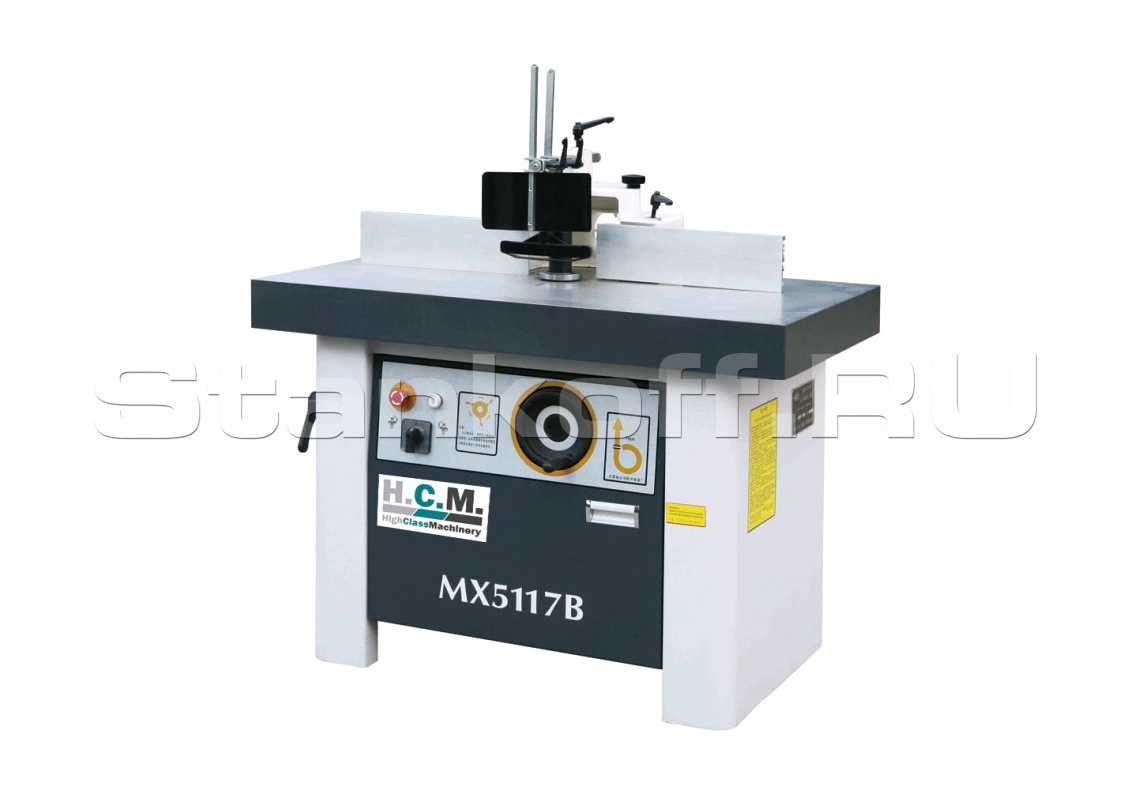

Фрезерный станок HCM MX5117B
Станок предназначен для выполнения разнообразных фрезерных работ по дереву по направляющим линейкам с ручной подачей (изготовление вагонки, половой доски, плинтуса, наличника, филенки и других столярных и мебельных изделий).
Область применения
Предприятия и цеха по производству столярно-строительных изделий, производству мебели и другие деревообрабатывающие производства (производство окон, дверей, погонажных изделий и др.)
Преимущества
  • Большой рабочий стол из серого чугуна со шлифованной и полированной поверхностью;
  • Регулировка шпинделя по высоте при помощи маховика;
  • Диаметр патрубка удаления стружки на защитном кожухе 100 мм;
  • Диаметр патрубка удаления стружки на станине 100 мм;
  • “Обгонный” подшипник;
  • Простое изменение частоты вращения шпинделя;
  • Маркировка промежуточных колец шпинделя для удобства смены фрез;
  • Высокая частота оборотов позволяет выполнить наиболее сложные задачи по фрезерованию различных пород древесины.
Особенности конструкции
Шпиндель
Шпиндель
Максимальная высота фрезерования 120 мм.
Кожух
Кожух
Простое и надежное крепление кожуха, позволяет быстро отрегулировать его положение. А так же использовать инструмент диаметром до 200 мм.
Привод шпинделя
Привод шпинделя
С помощью маховика, осуществляется подъем / опускание шпинделя на заданную величину.
Размер рабочего стола, мм 1130х670
Вертикальный ход шпинделя, мм 100
Частота вращения шпинделя, об/мин, мм 6000 / 8000 / 10000
Максимальный диаметр инструмента, мм 200
Макс. высота заготовки, мм 120
Диаметр шпинделя, мм 32
Мощность двигателя фрезерного вала, кВт 5,5
Габариты, мм 1130х670х1000
Масса, кг 338
