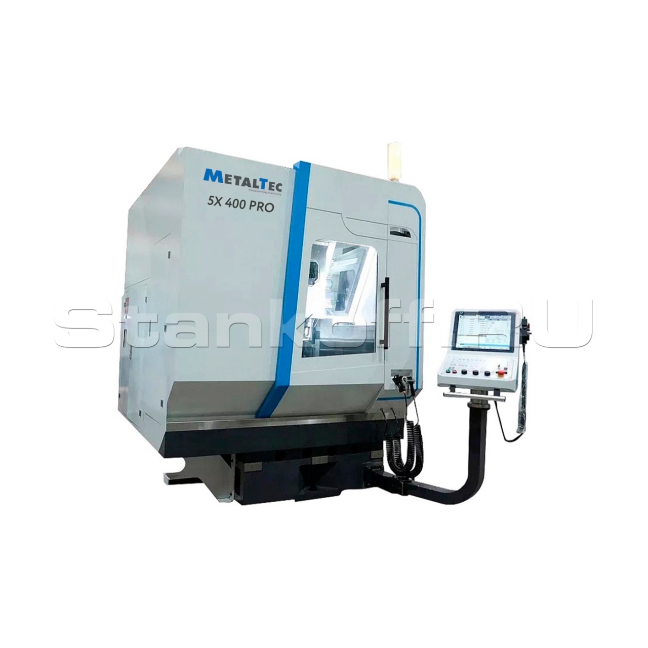

5-ти осевой фрезерный обрабатывающий центр MetalTec IMU 5Х-400 PRO
5-ти осевой фрезерный обрабатывающий центр MetalTec IMU 5Х-400 PRO - предназначен для высокоточной обработки металла, для производства деталей и узлов машин и механизмов, пресс-форм и т.д.

Конструктивные особенности
Портальная конструкция с фиксированной балкой
Перемещения X/Y/Z на шпинделе, поворотный стол жестко закреплен на двух опорах и имеет только поворотно-наклонные движения по оси С и А. Благодаря анализу методом конечных элементов и динамической оптимизации гарантируется высокая жесткость, высокая точность, высокая эффективность и стабильность конструкции станины.
Оптимизированная конструкция станины портального типа. Все основные компоненты смонтированы с большим количеством усиливающих ребер, термически равномерно обработаны и обладают высокой устойчивостью к скручиванию.
