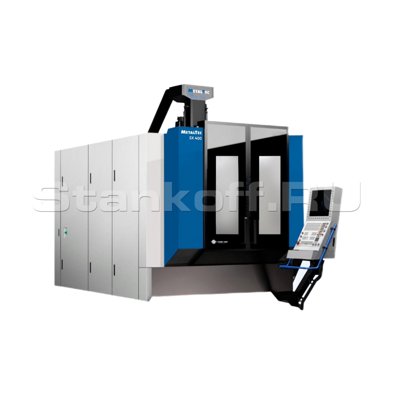

5-ти осевой фрезерный обрабатывающий центр MetalTec IMU 5Х-500 - предназначен для высокоточной обработки металла, для производства деталей и узлов машин и механизмов, пресс-форм и т.д.
Стандартная комплектация
  • HNC-848D;
  • 5-осевой пакет калибровки;
  • Прямой привод 18000 об/мин /HSK-A63/ABG0220O5-H63.M.E;
  • Водяное охлаждение шпинделя;
  • Система защиты от пыли и стружки шпинделя;
  • Магазин инструмента 24шт  магазин инструмента манипулятор (Тайвань);
  • Система измерения инструмента Marposs contact ;
  • X, Y, Z –  оптические линейки;
  • A, C- энкодер;
  • X, Y, Z – роликовые направляющие 35 мм, PMI-TAIWAN;
  • X, Y, Z- ШВП X50х20, Y 40x20, Z 40x20 PMI-TAIWAN;
  • Винтовой стружечный конвейер;
  • Пистолет смыва;
  • Воздушный пистолет;
  • Полностью закрытая зона обработки;
  • Система подачи СОЖ;
  • Система продува инструментальных гнезд;
  • Автоматическая система смазки;
  • Рабочее освещение;
  • Сигнальная лампа;
  • Кондиционер электрошкафа;
  • Инструмент для обслуживания станка;
  • Анкерные болты;
  • Инструкция по эксплуатации.

Цельнолитой портал с большим пролетом и прочной опорой. Четыре роликовых направляющих высокой жесткости 45 мм для оси Y + технология винтового привода с быстрым откликом, ускорение осей X/Y/Z - 7 м/с
Разрешение оптических линеек 0,01 мкм для трех осей X/Y/Z. Подвижные части осей X/Y/Z изолированы от области обработки, чтобы обеспечить точность и продлить срок службы станка.
Ось Z
Ось Z
Благодаря использованию запатентованной технологии и конструкции шпинделя с внутренним и внешним охлаждением, термическая деформация и вибрация в процессе обработки значительно снижаются. Моторшпиндель изготовлен по европейской технологии, с максимальным крутящим моментом. Установлена система балансировки цилиндра для снижения нагрузки на ходовой винт. Кратчайшее расстояние между шпинделем и дверью составляет 390 мм, что обеспечивает удобство доступа оператора станка в рабочую зону станка.
Суппорт по оси Y
Суппорт по оси Y
Суппорт по оси Y перемещается одним сервоприводом, что значительно улучшает синхронизацию перемещений. Конструкция станины проектируется методом конечных элементов FEA.
Поворотный стол
Поворотный стол
Использует европейскую высокотехнологичную механическую трансмиссию GTRT. Запатентованная технология предотвращения люфта зубчатых передач. Энкодер HENDENHAIN в стандартной комплектации для оси A/C.
- Крутящий момент оси A — 2000 Нм;
- Крутящий момент оси C — 432 Нм;
- Высокий крутящий момент, низкое энергопотребление;
- Высокая точность, длительный срок службы;
- Максимальная нагрузка 300 кг.
Система измерения детали
В стандартной комплектации станок оснащен системой измерения детали RENISHAW OMP-40.
Оптические линейки
Оптические линейки
На станке установлены оптические линейки (YUHENG) по осям X,Y,Z – точность позиционирования 8 мкм. Круговые энкодеры по осям А и С точность 8 сек.
Идеально подходит для высокооборотистых шпинделей (от 15 000 об/мин). Охлаждение необходимо для работы в 2-3 смены.
Прецизионная сборка и необходимое охлаждение обеспечивают долговечность работы электросистемы.

X/Y/Z-перемещения, мм 600/910/450
A/C-оси перемещения, ° ±120/360
Расстояние от конца шпинделя до стола (когда A-ось в 0 позиции), мм 120~570
Размер стола, мм Φ500
Макс. нагрузка, кг 300
Шпиндель
Частота вращения шпинделя, об/мин 20000
Конус HSK-A63
Мощность шпинделя (S1/S6-40%), кВт 22/26
Крутящий момент (S1/S6-40%), Нхм 61/73
Подачи
X/Y/Z-оси быстрые перемещения, м/мин 40/40/40
Макс. скорость подачи при резании, м/мин 20
A/C-оси, быстрые перемещения, об/мин 20/80
Точность позиционирования/повторяемость VDI DGQ 3441 / ISO 230-2
X/Y/Z, мм 0.008/0.008/0.007
A/C, сек 8/8
Магазин инструмента
Количество инструмента, шт 26/32/48/60
Время смены инструмента, сек 5
Макс. длина инструмента, мм 300
Макс. диаметр инструмента, мм 80/120
Макс. Вес инструмента, кг 8
Суммарная мощность, кВт 35
Габариты станка
Длина, мм 4800
Ширина, мм 2500
Высота, мм 3100
