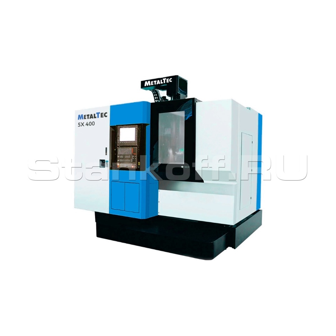

5-ти осевой фрезерный обрабатывающий центр MetalTec IMU 5Х-400
5-ти осевой фрезерный обрабатывающий центр MetalTec IMU 5Х-400 PRO- предназначен для высокоточной обработки металла, для производства деталей и узлов машин и механизмов, пресс-форм и т.д.

Конструктивные особенности
Портальная конструкция с фиксированной балкой
Используется для достижения производительности обработки и точности контура в высокодинамичных условиях с высокой точностью, производительностью и эффективностью. Благодаря анализу методом конечных элементов и динамической оптимизации гарантируется высокая жесткость, точность, эффективность и стабильность конструкции станины. Все основные компоненты смонтированы с большим количеством усиливающих ребер, термически равномерно обработаны и обладают высокой устойчивостью к скручиванию.
Конструкция обеспечивает выдающуюся жесткость, стабильность тепловой симметрии и эффективное подавление вибрации. Ось Z оптимизирована в механике и динамике, что повышает жесткость и динамику на 30% по сравнению с аналогичными моделями. Трехосевое ускорение до 1,2G.
Поворотный стол поддерживается двумя суппортами с высокой жесткостью, высокой несущей способностью и высокой точностью. Технология шлифования зубчатых колес по DIN5. Применимость широкого спектра материалов для обработки, включая обработку материалов с высокой твердостью и ударной вязкостью, таких как сталь и титановые сплавы.
