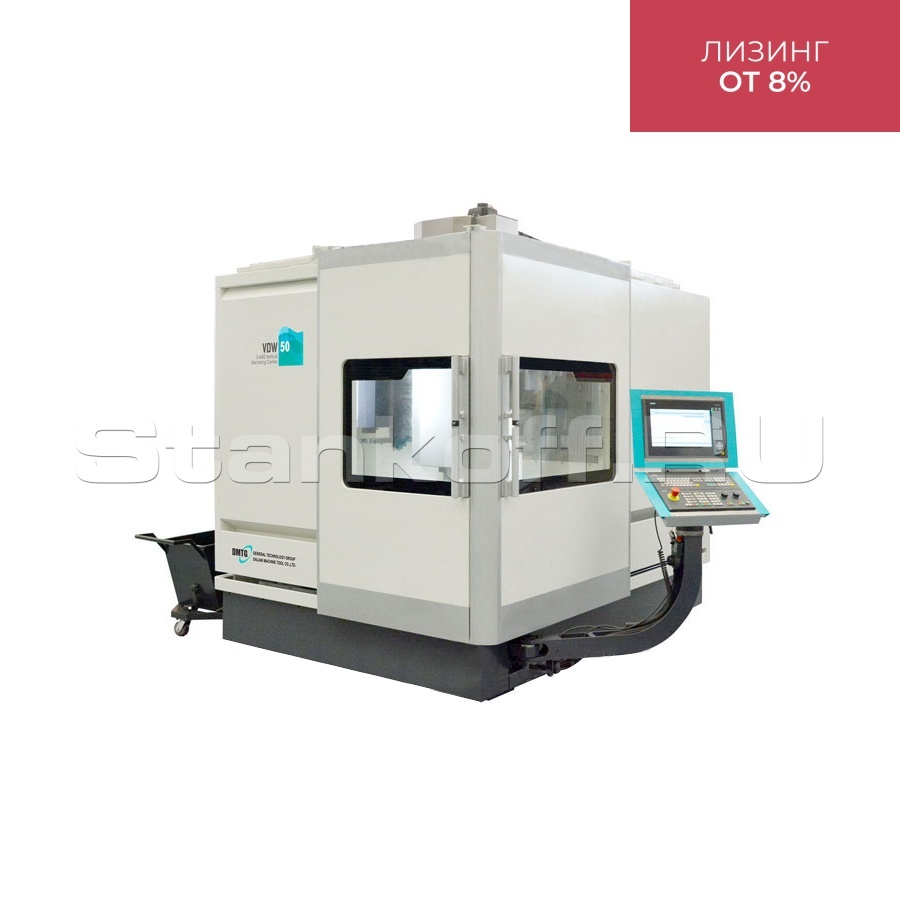

5-осевой фрезерный обрабатывающий центр DMTG VDW50
Высокопроизводительный 5-осевой фрезерный обрабатывающий центр с ЧПУ для единичного или серийного изготовления деталей повышенной сложности. Предназначен для обработки заготовок из стали, чугуна, цветных металлов и сплавов в аэрокосмической, приборостроительной промышленности, энергетическом машиностроении, военно-промышленном комплексе. Он особенно хорошо подходит для изготовления сложных изогнутых в пространстве деталей с одного установа. Инновационная система ЧПУ Siemens 840Dsl (опция: HEIDENHAIN iTNC 640) идеально подходит для управления высокоточной обработкой деталей сложной формы.
