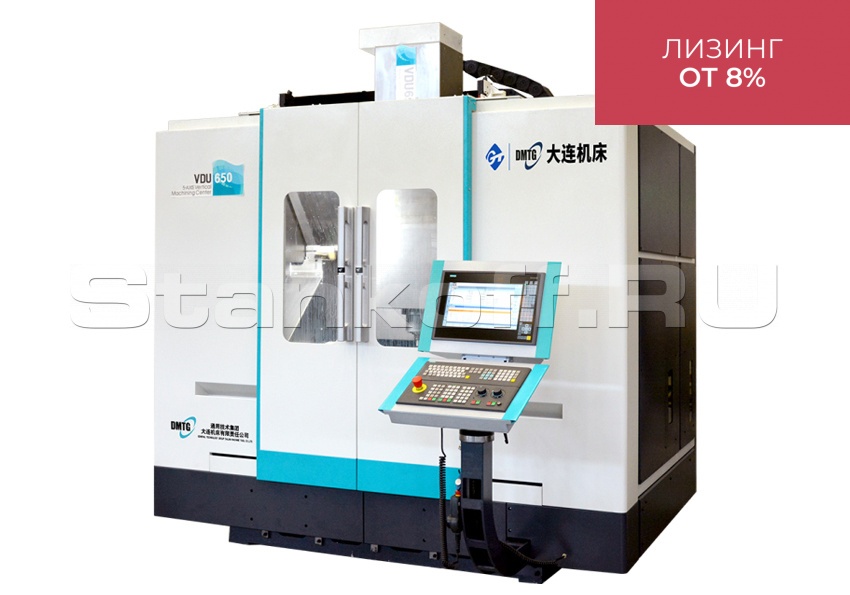

5-осевой фрезерный обрабатывающий центр DMTG VDU650
Высокопроизводительный 5-осевой фрезерный обрабатывающий центр с ЧПУ для единичного или серийного изготовления деталей повышенной сложности. Предназначен для обработки заготовок из стали, чугуна, цветных металлов и сплавов в аэрокосмической, приборостроительной промышленности, энергетическом машиностроении, военно-промышленном комплексе. Он особенно хорошо подходит для изготовления сложных изогнутых в пространстве деталей с одного установа. Инновационная система ЧПУ Siemens 840Dsl (опция: HEIDENHAIN iTNC 640) идеально подходит для управления высокоточной обработкой деталей сложной формы.

- 5 одновременно управляемых осей - три линейные оси X, Y, Z и наклонно-поворотный стол с двумя осями вращения В, С.
- Легковесная конструкция оси Y с двусторонней симметрией обеспечивает постоянный контроль за центром тяжести шпинделя, что в свою очередь повышает динамическую точность станка.
- Магазин инструментов цепного типа на 20 инструментов находится за пределами рабочей зоны, чтобы предотвратить загрязнение гнезд магазина мелкой стружкой.
- Мощный высокоточный шпиндель с прямым приводом Siemens с максимальной скоростью 12 000 об/мин (опция: 15 000 об/мин).
- Высокоскоростные линейные направляющие качения PMI (Тайвань) с максимальной скоростью перемещений 45 м/мин (опция: 60 м/мин).
- Высокоточные шлифованные шариковые винты с предварительным натягом PMI (Тайвань).
- Шариковые винты установлены на опоры с прецизионными подшипниками NSK (Япония) и подключены к серводвигателям Siemens с помощью высококачественых безлюфтовых муфт.
- Высокоточный редуктор наклонно-поворотного стола Spinea (Словакия).
- Основные узлы станка имеют усиленную тяжелую конструкцию, изготовлены из высокопрочного чугуна, прошли термообработку и искусственное старение и не имеют внутренних напряжений.
- Станок имеет компактную конструкцию с высокой степенью интеграции: наклонно-поворотный стол, инструментальный магазин и станина интегрированы в единое целое. Это позволяет сэкономить место в цеху, увеличивает общую жесткость конструкции, а также дает возможность получить максимально возможное отношение площади рабочей зоны к площади, занимаемой станком.
- Высокая жесткость и вибростойкость станка позволяют работать с большим съемом стружки, использовать прогрессивные режимы резания и полностью раскрыть потенциал современного режущего инструмента.
- Масляный охладитель шпинделя с динамическим контролем температуры позволяет станку работать продолжительное время на максимальных оборотах, предотвращает перегрев и температурную деформацию шпинделя, гарантируя точность обработки и длительный срок службы.

| Электропитание | |
| Общая потребляемая мощность | 40 кВт 380 В ~50 Гц |
| Мощность двигателя шпинделя (продолжительно / 30 мин) | 7,5 / 15 кВт |
| Система управления | |
| Система ЧПУ | Siemens 840Dsl |
| Опциональные системы ЧПУ | HEIDENHAIN iTNC 640 |
| Количество одновременно управляемых осей | 5 |
| Станочные данные | |
| Тип станка | наклонно-поворотный стол + три линейные оси |
| Тип направляющих (оси X, Y, Z) | линейные качения |
| Размер стола | ø650 мм |
| Наклон стола (ось B) | ±130° |
| Вращение стола (ось С) | 360° |
| Расстояние от торца шпинделя до поверхности стола | 150 - 600 мм |
| Максимальный размер обрабатываемой заготовки | 650x650х500 мм |
| Максимальный вес обрабатываемой заготовки | 600 кг (при наклоне стола 0°) |
| Шпиндель | |
| Максимальное число оборотов шпинделя | 12 000 об/мин (опция: 15 000 об/мин) |
| Тип привода шпинделя | прямой привод |
| Конец шпинделя | HSK-А63 (DIN 69893-1) |
| Крутящий момент шпинделя (продолжительно / 30 мин) | 45 / 95 Нм |
| Перемещения и подачи | |
| Перемещение по оси Х | 650 мм |
| Перемещение по оси Y | 650 мм |
| Перемещение по оси Z | 500 мм |
| Скорость рабочей подачи по осям Х, Y, Z | 20 000 мм/мин |
| Скорость быстрого хода по осям Х, Y, Z | 45 000 мм/мин (опция: 60 000 мм/мин) |
| Максимальная скорость вращения оси В | 25 об/мин |
| Максимальная скорость вращения оси С | 30 об/мин |
| Точность | |
| Повторяемость по осям Х, Y, Z | ± 0,0025 мм |
| Позиционирование по осям Х, Y, Z | ± 0,004 мм |
| Повторяемость по осям В / С | 4″ / 3″ |
| Позиционирование по осям В / С | 10″ / 8″ |
| Сменщик инструмента | |
| Тип сменщика инструмента | цепной |
| Количество инструмента | 20 (опции: 30, 40, 50, 60) |
| Максимальный диаметр / длина инструмента | 75 (125) / 300 мм |
| Максимальная масса инструмента | 8 кг |
| Время смены инструмента | 6 с |
| Габаритные размеры | |
| Подключение сжатого воздуха | 6 бар |
| Габаритные размеры (Д х Ш х В) | 2600 x 4900 x 3100 мм |
| Масса станка | 15 000 кг |
