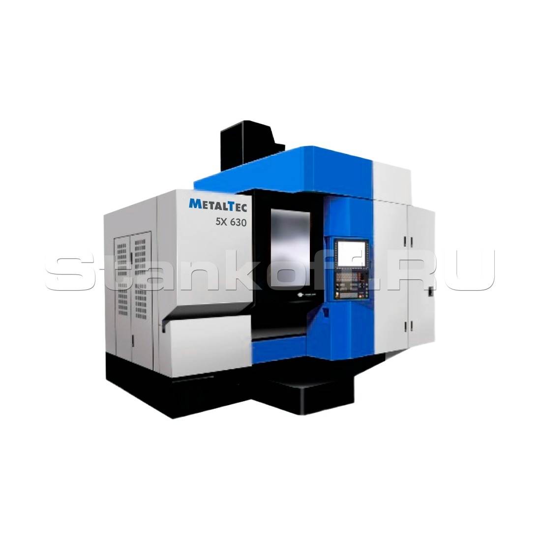

5-ти осевой фрезерный обрабатывающий центр MetalTec IMU 5Х-630
5-ти осевой фрезерный обрабатывающий центр MetalTec IMU 5Х-630  предназначен для высокоточной обработки металла, для производства деталей и узлов машин и механизмов, пресс-форм и т.д.
