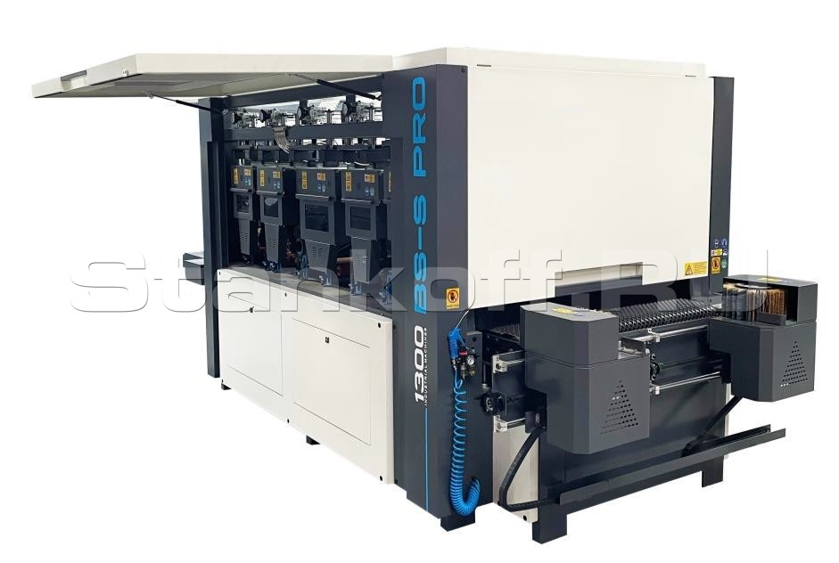

Рельефно-шлифовальный станок BS-S PRO 1300
Мощная конструкция щеточно-шлифовального станка 1300 BS-S PRO позволяет добиваться потрясающих результатов при черновой и чистовой шлифовке деревянных и МДФ-изделий любой сложности.

Станина
Станина
6 шлифовальных агрегатов, специально разработанных инженерами Baromak. Все агрегаты имеют осцилляцию, регулировку скорости вращения, реверс на вращении, что необходимо для кротчайшей перенастройки при шлифовки разных поверхностей и покрытий. Все группы имеют независимое управление.
Конструкция выдвижной группы
Конструкция выдвижной группы позволяет вам комфортно работать в ситуациях, требующих вмешательства, таких как всевозможное техническое обслуживание, чистка и замена шлифовальной ленты.

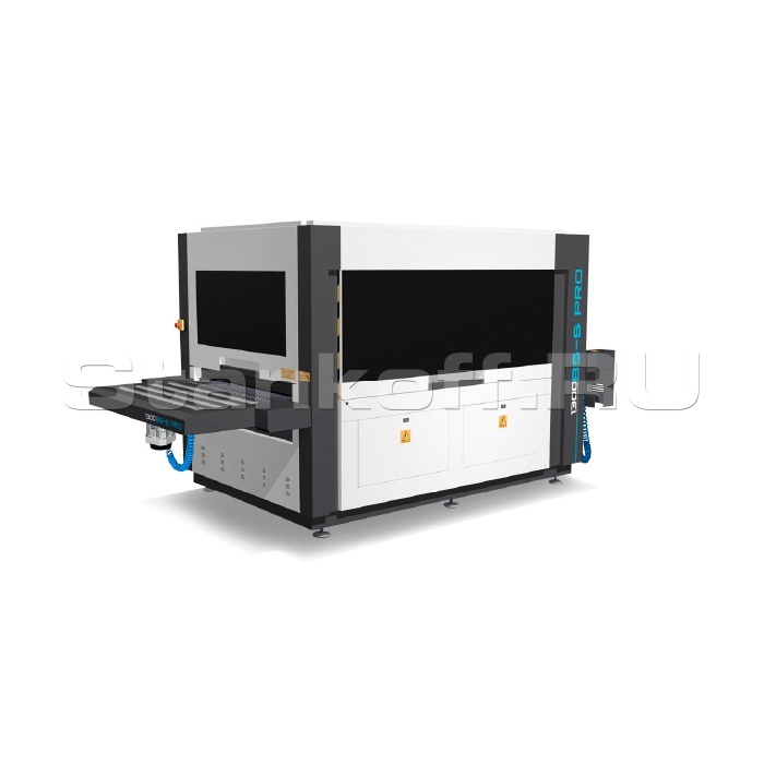

Встроенный конвейер
Встроенный конвейер
Увеличение длины конвейера на один метр после станка позволяет удобно перемещать детали без необходимости использования дополнительных инструментов.
