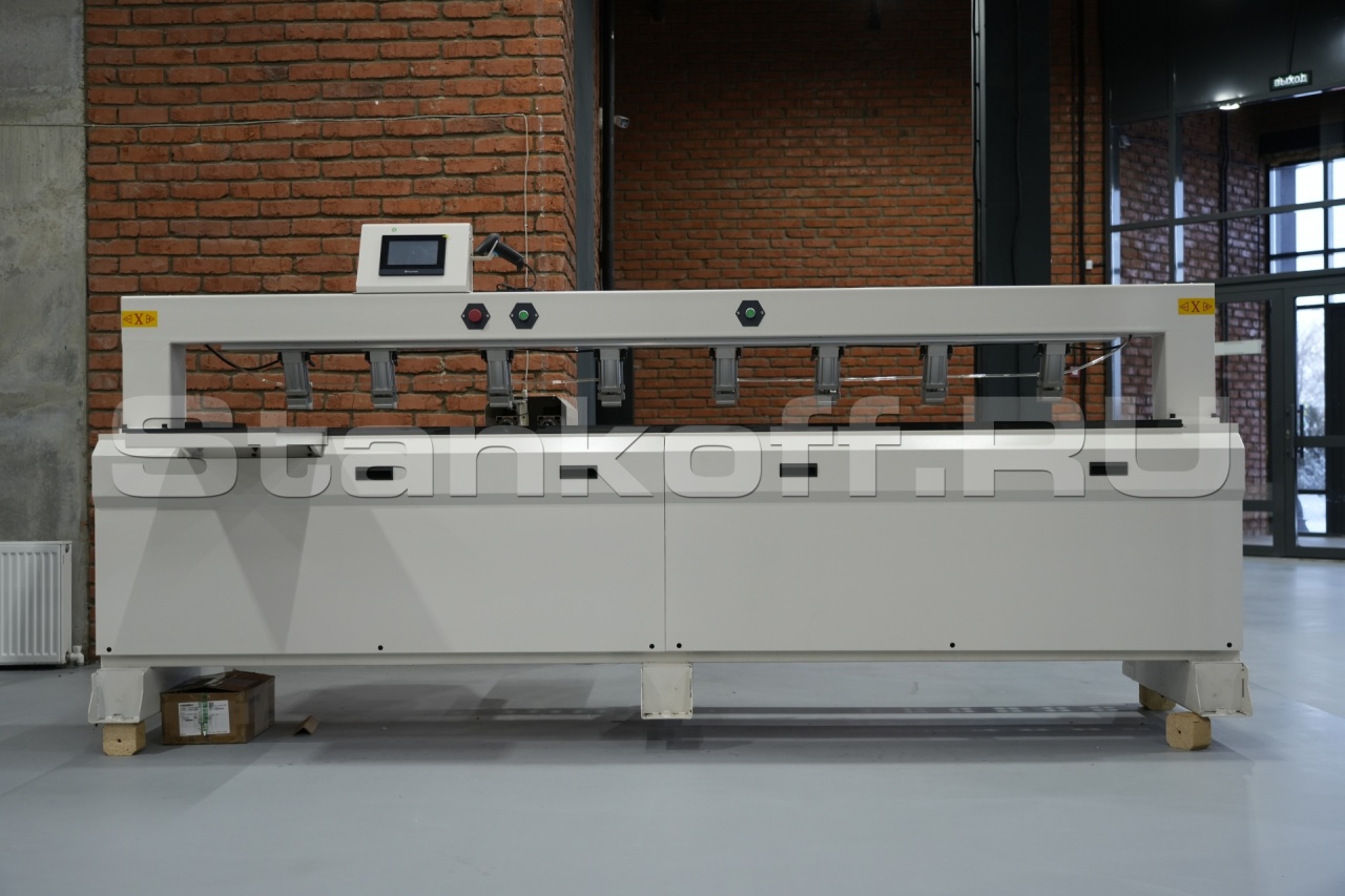

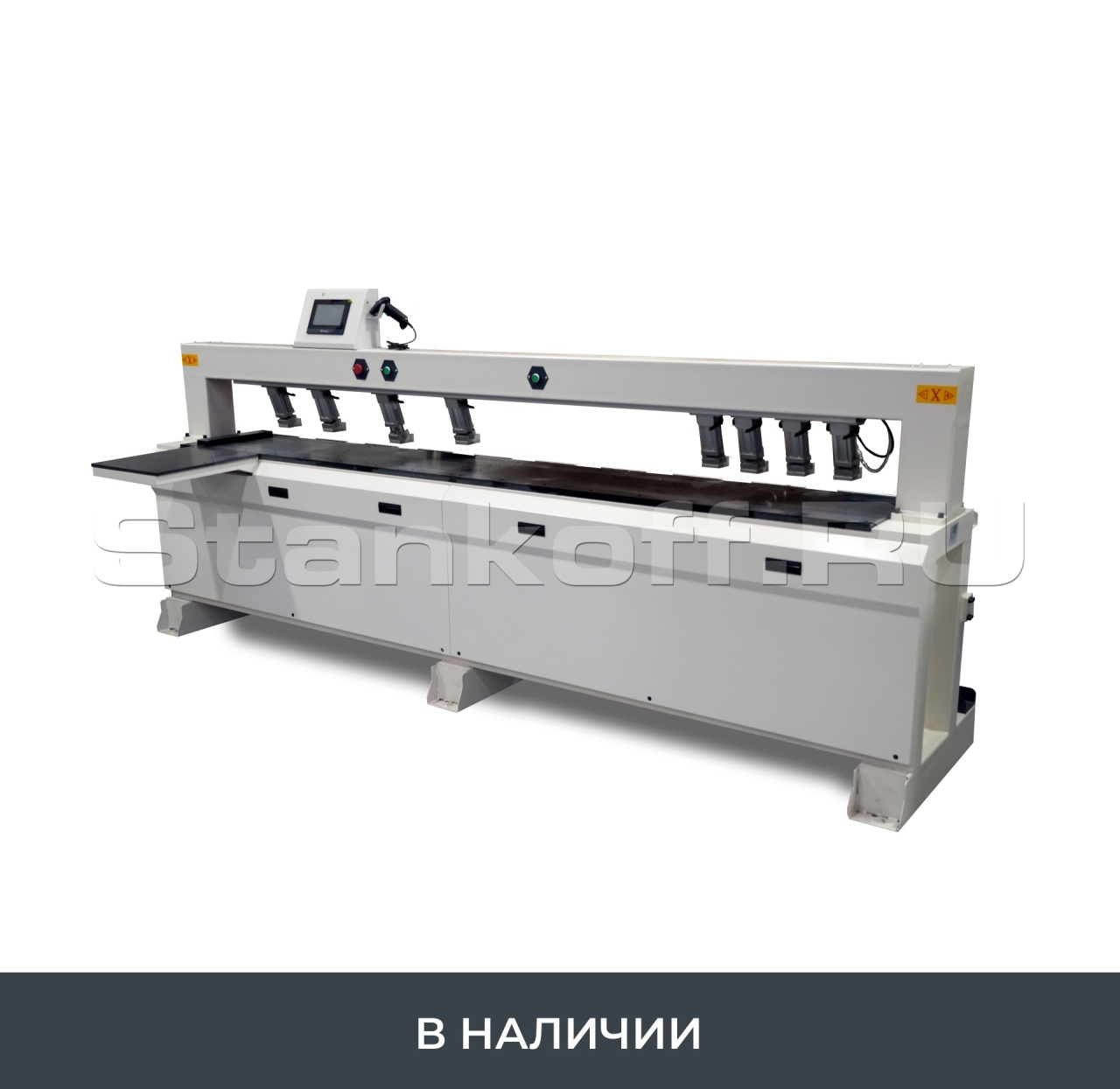

Сверлильно-пазовальный станок с ЧПУ PERFOMA DGM 2850

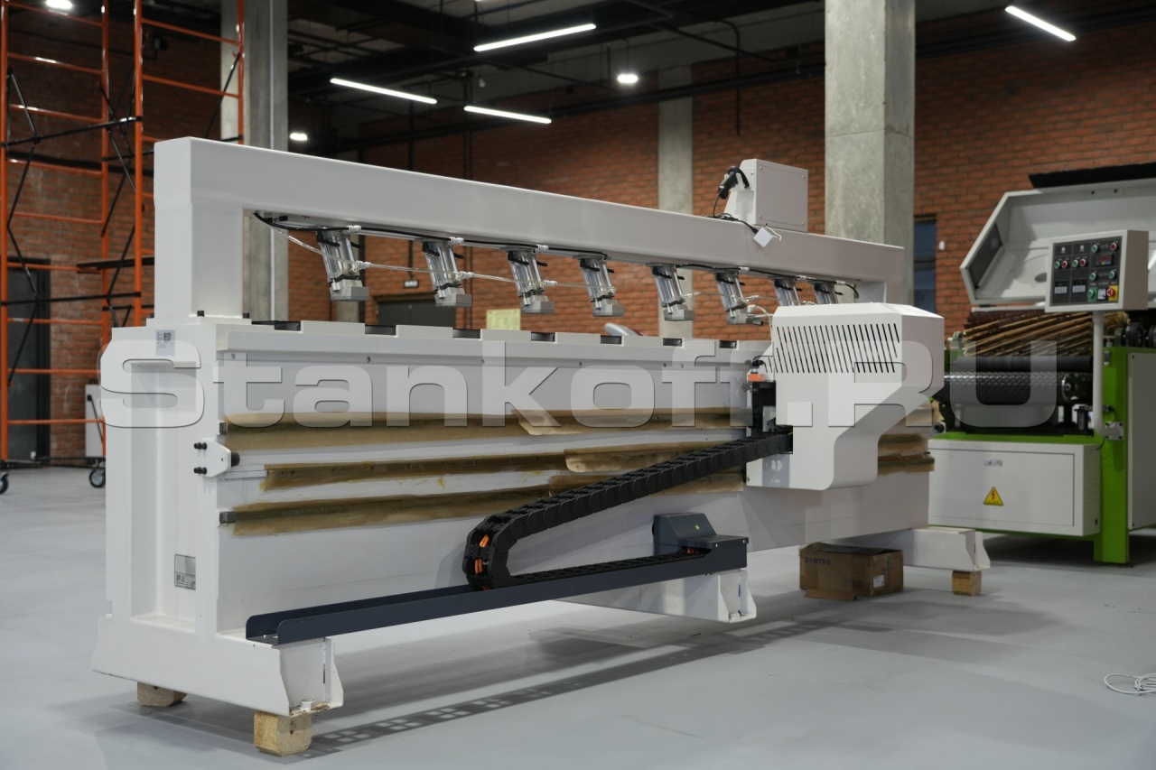

Станок PERFOMA DGM 2850 с ЧПУ предназначен для автоматического горизонтального сверления. Он отличается простым и интуитивно понятным управлением, а также обеспечивает более высокую точность обработки по сравнению с полуавтоматическим оборудованием, таким как одно-, двух- и трёхтраверсные станки.
Этот станок может выполнять не только сверление по размерам заготовки, но и сканировать бирки, а также обладает различными режимами обработки.  Он может работать с несколькими различными деталями одновременно, что повышает производительность.
PERFOMA DGM 2850 подходит для деревообработки и мебельного производства. Может использоваться для сверления стыковочных отверстий, отверстий для коннекторов в форме буквы «Ч» и пазования при изготовлении индивидуальной панельной мебели. Оборудование может обрабатывать различные материалы, такие как ДСП, ДВП, экологическая плита, ПВХ плита и акриловая плита.

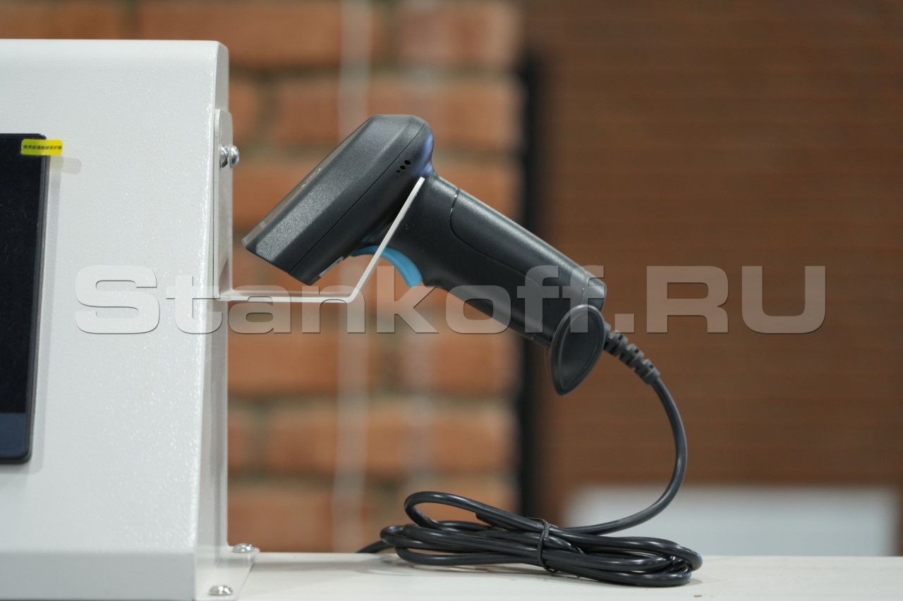

Обладает несколькими режимами обработки. Станок может работать в режиме сканирования размеров детали, сканирования положения крепежных отверстий в пласть, а также отрабатывать загруженные программы путем сканирования штрихкода (бирки).

Усиленная станина
Усиленная станина
Станина станка изготовлена из прочных прямоугольных труб с толстыми стенками. Это, а также наличие большого количества поперечных балок, обеспечивает превосходную жёсткость и устойчивость к вибрациям.

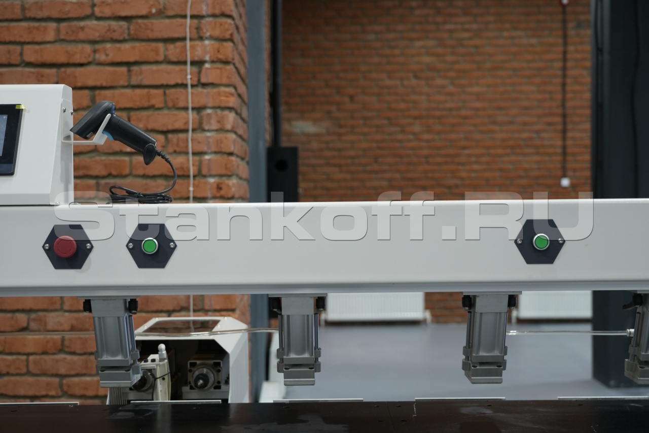

Сдвоенные шпиндели
Сдвоенные шпиндели
Позволяют обрабатывать две заготовки одновременно или выполнять две операции на одной детали без необходимости переустановки, что значительно сокращает время цикла обработки и повышает общую производительность станка.

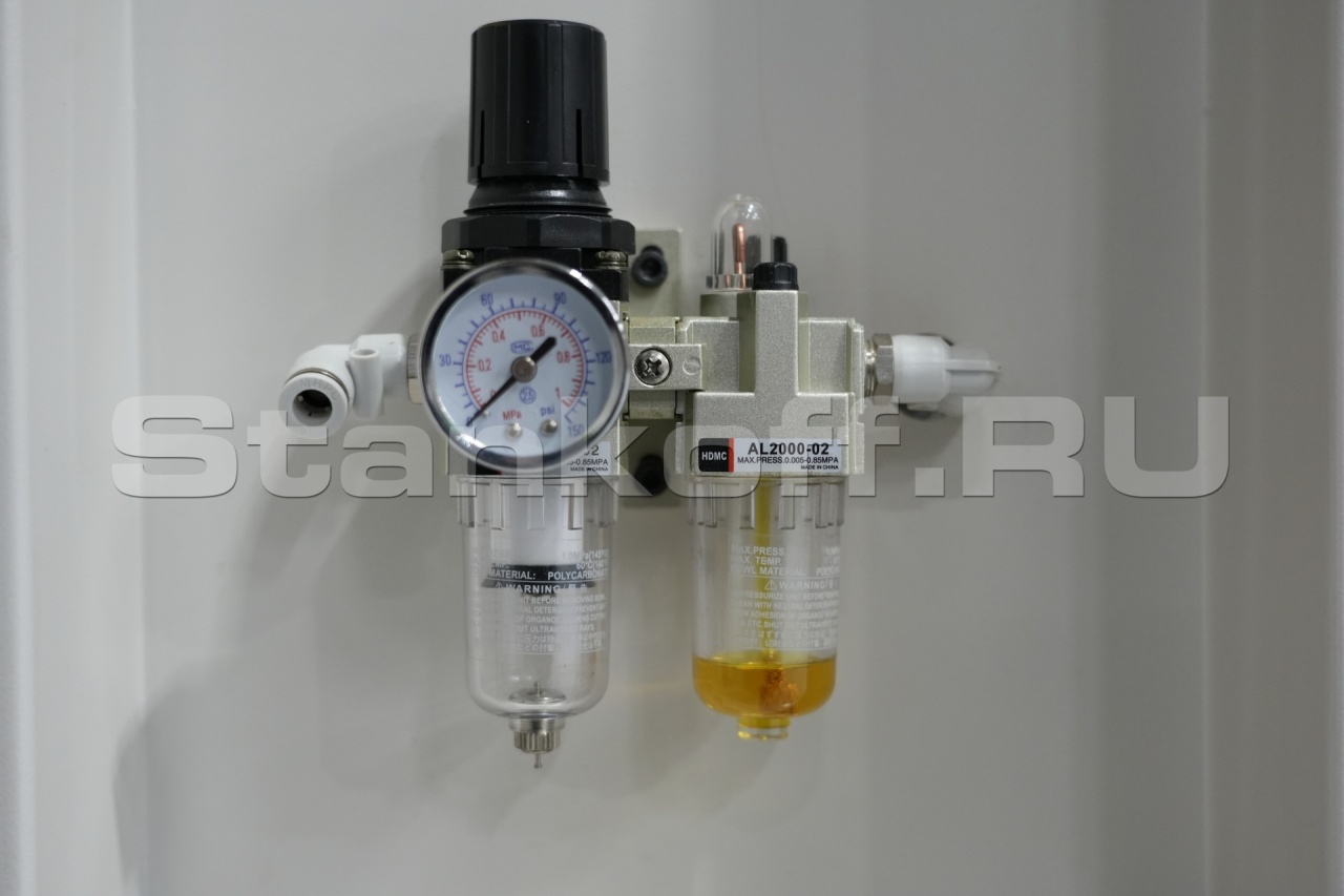

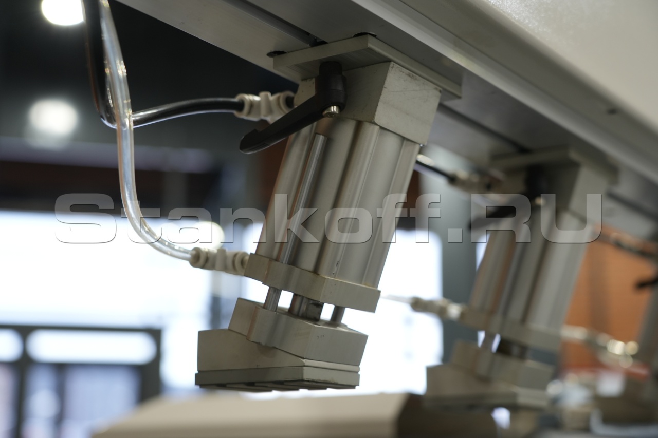

8 пневмоприжимов
8 пневмоприжимов
Система фиксации из 8 передвижных пневмоприжимов обеспечивает равномерное распределение усилия на заготовку, гарантируя её надежное удержание на рабочем столе станка.

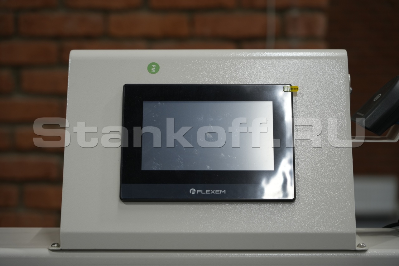

Система управления Mig
Станок предлагает несколько режимов обработки и производственных процессов. Он может сканировать размеры детали, определять положение крепежных отверстий в пласти и выполнять загруженные программы, используя сканирование штрихкода (бирки). Графическое отображение процессов облегчает настройку и контроль параметров обработки.

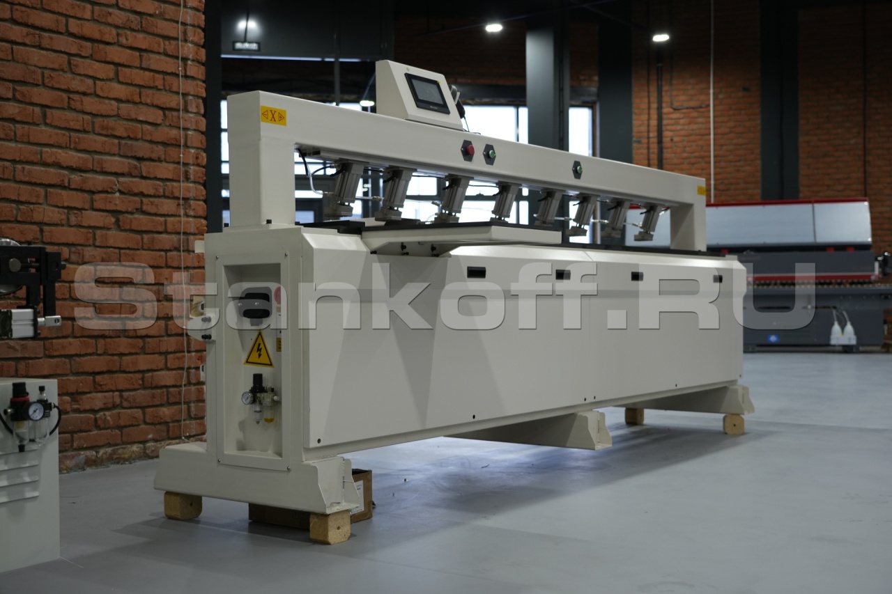

Высокопрочный стальной портал
Портал фрезерных станков с ЧПУ RМC изготовлен из стали толщиной 8 мм. Он перемещается по высокоточным призматическим направляющим HARRIS (Тайвань). Благодаря этой конструкции обеспечивается высокая точность и качество обработки заготовок из различных материалов на максимальных скоростях.
