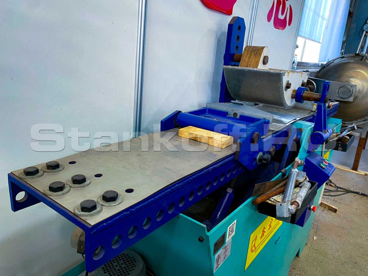

Пресс для гнутья древесины WoodBend-1600 предназначен для гибки древесины и создания из нее различных форм и изделий. Может обрабатывать цельную твердую древесину в различные формы, такие как L-образные, U-образные и C-образные изделия, с сохранением ее текстуры и приданием гладкого и естественного вида.
Обрабатываемые материалы
  • Ясень: Используется в большинстве случаев из-за своей высокой гибкости, что делает его идеальным для формовки в различные формы.
  • Сосна: Обладает тенденцией к сморщиванию в месте сгиба, поэтому ее нельзя сильно гнуть, чтобы избежать деформаций.
  • Дуб: Имеет тенденцию к трещинам вдоль вертикальных линий при сильном сгибе, что ограничивает его использование для изготовления изогнутых форм.
  • Бук: Обладает определенной гибкостью, хотя не такой высокой, как у ясеня, но при этом он менее подвержен трещинам и сморщиванию, поэтому также подходит для изготовления изогнутых форм.
Конструктивные особенности

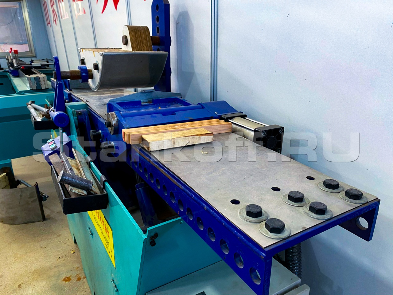

Пресс-форма
Пресс-форма
В комплект входит изготовление одной пресс-формы под нужный угол гиба.

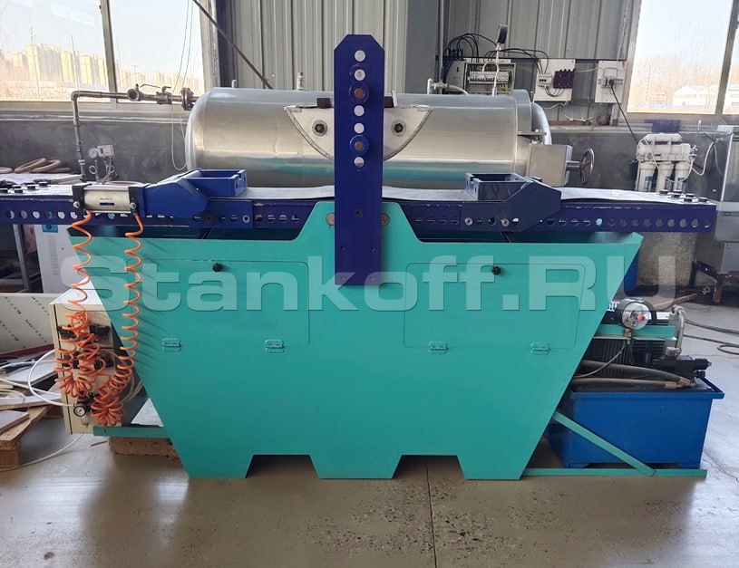

Котел для смягчения древесины
Котел в обычном предназначен для подготовки древесного материала к последующей обработке. Котел выполнен из нержавеющей стали 304 и оснащен пневматической стойкой для поддержки. Нагревательные трубы имеют регулируемую мощность и защитное устройство. Рабочая температура составляет от 100 до 110 градусов Цельсия. Материал короба выполнен из нержавеющей стали с толщиной стенок от 0,8 до 1,5 мм.

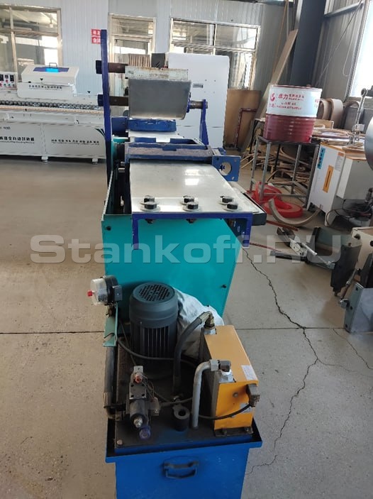

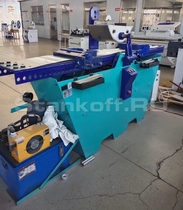

Гидравлический пресс
Гидравлический пресс имеет круглую горизонтальную гидравлическую блок-станцию мощностью 1,5 кВт и работает от напряжения 220 В. Он оснащен односторонним двухходовым электромагнитным клапаном, что обеспечивает эффективное управление процессом работы. Основной функционал включает в себя подъемную платформу, управляемую кнопкой питания для движения вперед и назад, обеспечивая удобное и простое управление. Пресс имеет диапазон рабочего давления от 1 до 16 Мпа и системный поток от 0,8 до 5 мл/с. Емкость топливного бака составляет 8 литров. Общий вес пресса составляет 130 кг.
Парогенератор
Парогенератор
Парогенератор предназначен для обработки древесины под высоким давлением с целью ее смягчения для последующей гибки. Рабочая температура, поддерживаемая на уровне 143°C, при расчетной температуре 147°C, создает оптимальные условия для смягчения древесины. При давлении в системе 0,3 Mpa парогенератор обеспечивает безопасную и эффективную среду для гибки материала. Общий объем составляет 0,86 м³.

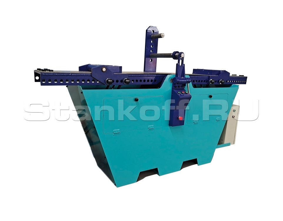

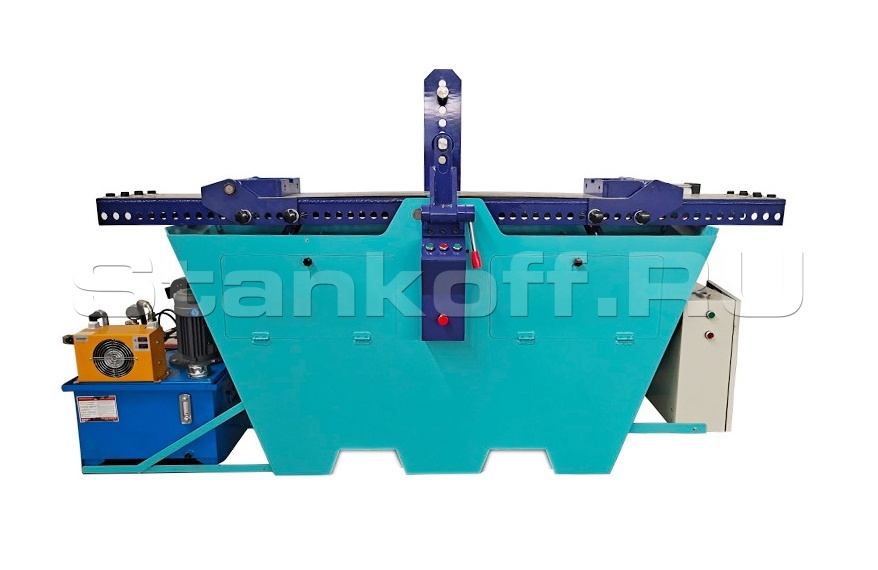

Длины обработки, мм 400 - 1600
Максимальная ширина обработки, мм 300
Толщины обработки, мм 10 - 60
Максимальный диаметр угла, мм 175
Максимальный угол гиба, ° 200
Мощность приводного двигателя, кВт 1,5
Габариты станка, мм 2600x650x1520
Вес станка, кг 1886
