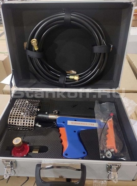

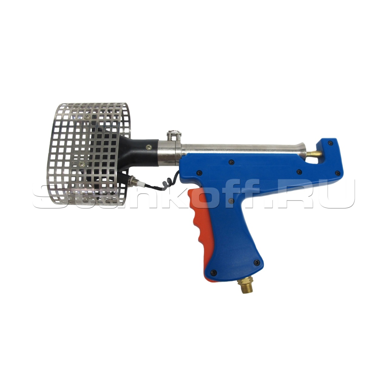

Термопистолет Shrinkpack-1739 – надежный и удобный инструмент для термоусадки. Упаковывать с помощью него можно массу различных объектов разных размеров и форм. В том числе и паллеты с грузом или крупные негабаритные объекты.
Газовый пистолет для термоусадки Shrinkpack-1739 работает на пропане. Инструмент подключается к газовому баллону через гибкий шланг. Термопистолет имеет встроенные системы защиты: подача газа перекрывается, если давление падает ниже установленного минимального уровня. Это случается, если в баллоне кончился газ или если его температура упала после интенсивной работы.
