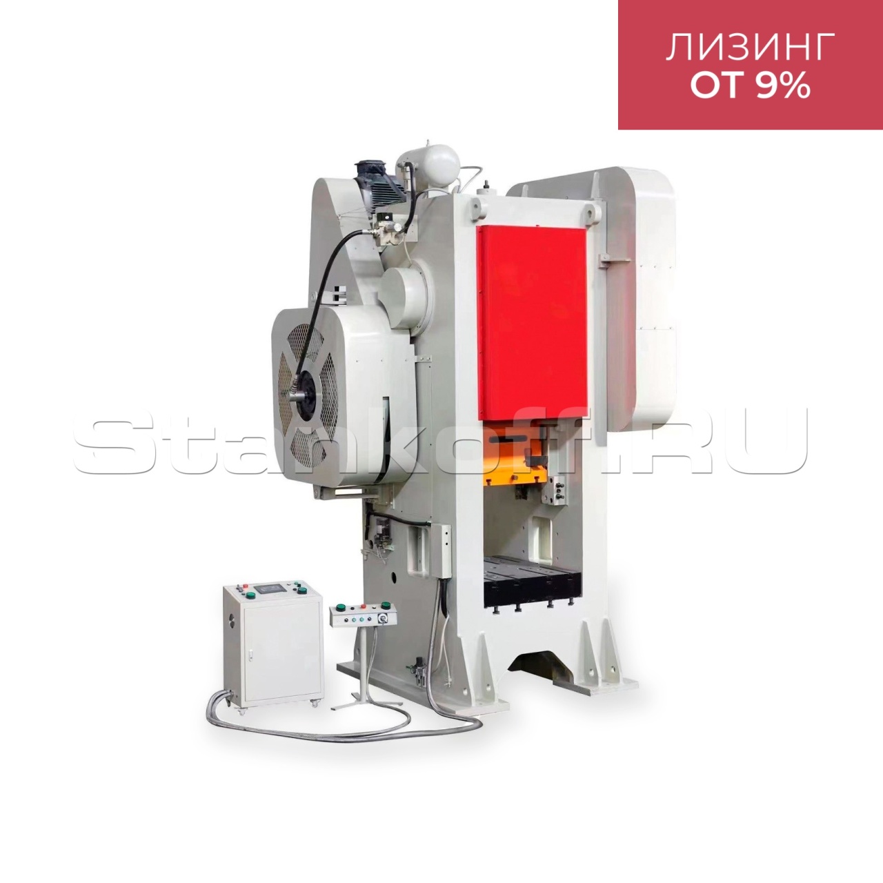

Кривошипный пресс YANGLI JH31-400 — это высокоточный закрытый пресс нового поколения, созданный с применением современных технологий и ориентированный на реальные производственные задачи. Цельносварная станина из толстостенной стали обеспечивает исключительную жёсткость, прочность и стабильность без необходимости в последующей сборке и настройке.
Пресс идеально подходит для резки, штамповки, вырубки, гибки и неглубокой вытяжки, обеспечивая
надёжную и эффективную работу в условиях серийного и массового производства.
Преимущества
  • Точная и стабильная работа за счёт ползуна коробчатой формы, скользящего по 8 линейным направляющим;
  • Регулируемые направляющие позволяют компенсировать износ и сохранять точность в долгосрочной перспективе;
  • Пневматическая компенсация веса штампа снижает нагрузку на механизм и повышает его долговечность;
  • Система ручной жидкой смазки для надёжной работы пневматической компенсации;
  • Надёжный привод SIEMENS с клиноременной передачей и фрикционной пневматической муфтой-тормозом;
  • Двойной клапан безопасности для безопасного управления муфтой-тормозом;
  • Электроприводная регулировка высоты штампа с цифровым индикатором упрощает переналадку;
  • Автоматическая централизованная смазка с контролем неисправностей снижает риск выхода из строя узлов;
  • Интеллектуальная система управления на базе PLC с расширенными функциями контроля и безопасности (контроль угла вращения, возможность управления скоростью, контроль перебега, контроль давления сжатого воздуха, контроль двойного клапана безопасности, контроль системы смазки, контроль перегрузки, управление пневмоподушкой, контроль подачи полосы от автоматического податчика, контроль световой защиты, система сигналов об ошибках, и пр. );
  • Поддержка автоматизации: управление подачей полосы, контроль световой защиты, перегрузки и др;
  • Удобство и безопасность управления: отдельный пульт с запуском двумя руками и педалью.
