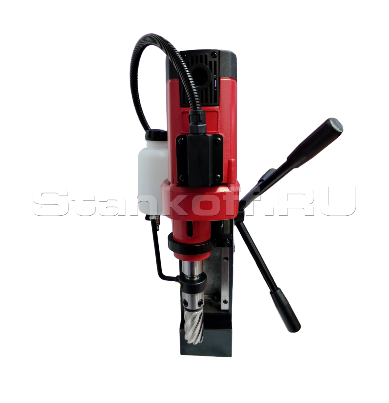

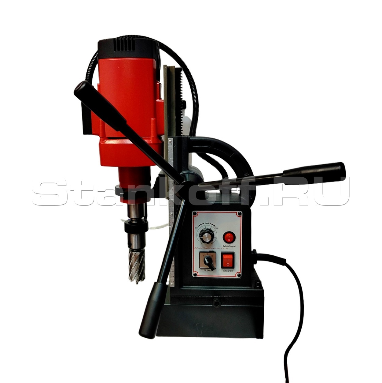

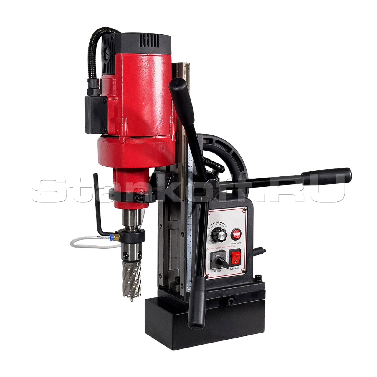

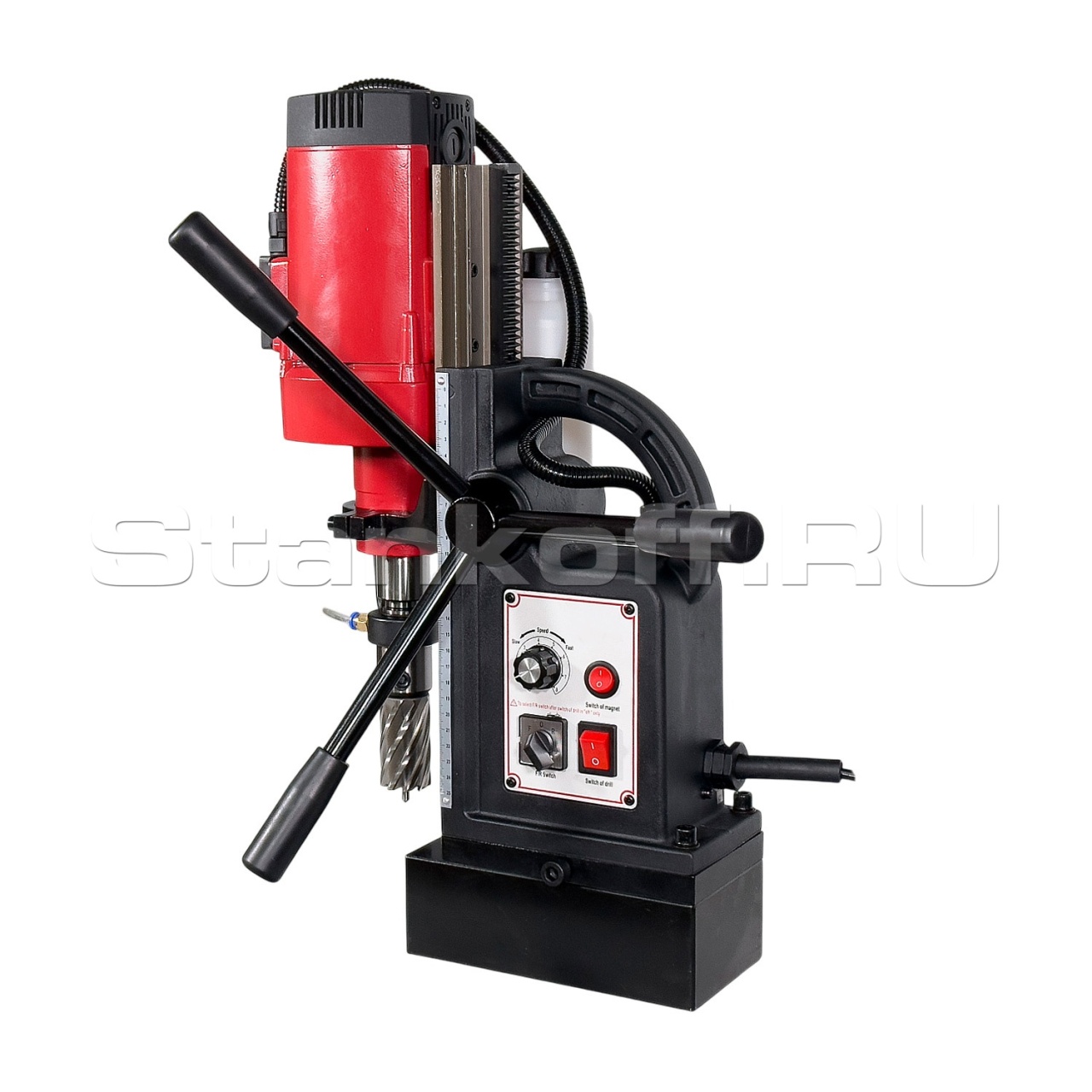

Магнитный сверлильный станок MCM-40

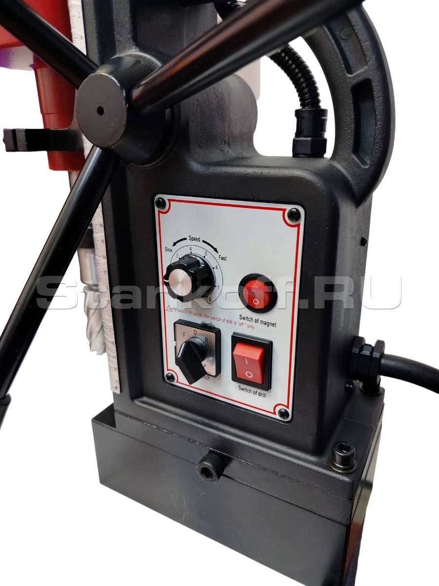

Переносной магнитный сверлильный станок MCM-40 предназначен для сверления отверстий до 40 мм корончатыми и до 28 мм спиральными сверлами в стальных заготовках. Оснащён реверсом и поддерживает нарезание резьбы до М22. Надёжный двигатель мощностью 1200 Вт и поворотное магнитное основание с прижимной силой 15 000 H обеспечивают устойчивую и точную работу.

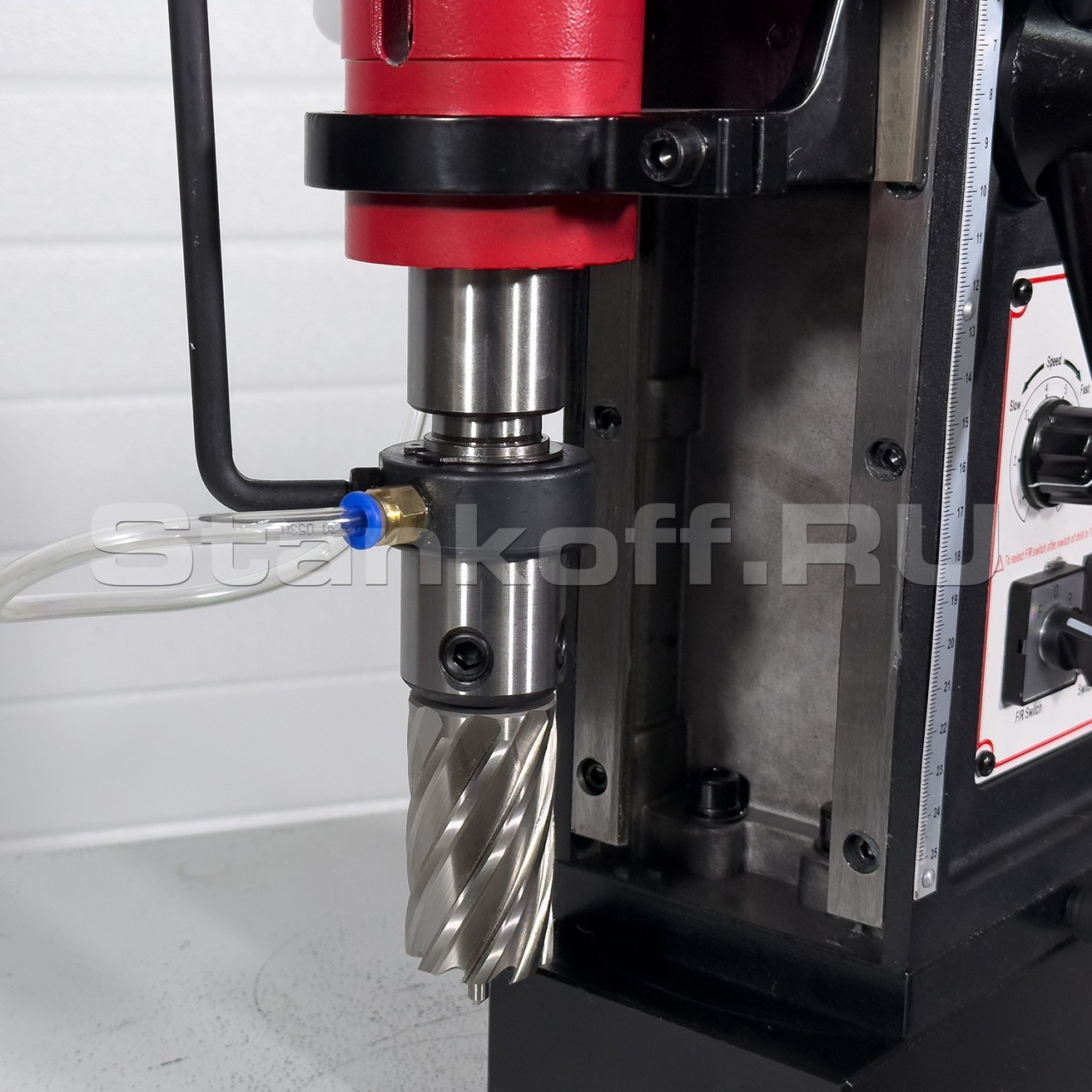

Плавная регулировка оборотов (120–550 об/мин) позволяет точно подобрать режим резания. Система подачи СОЖ снижает износ инструмента и предотвращает перегрев. Основание может смещаться на 20 мм, обеспечивая точное позиционирование. Для безопасности в комплекте предусмотрен страховочный ремень, предотвращающий падение станка при отключении питания.
