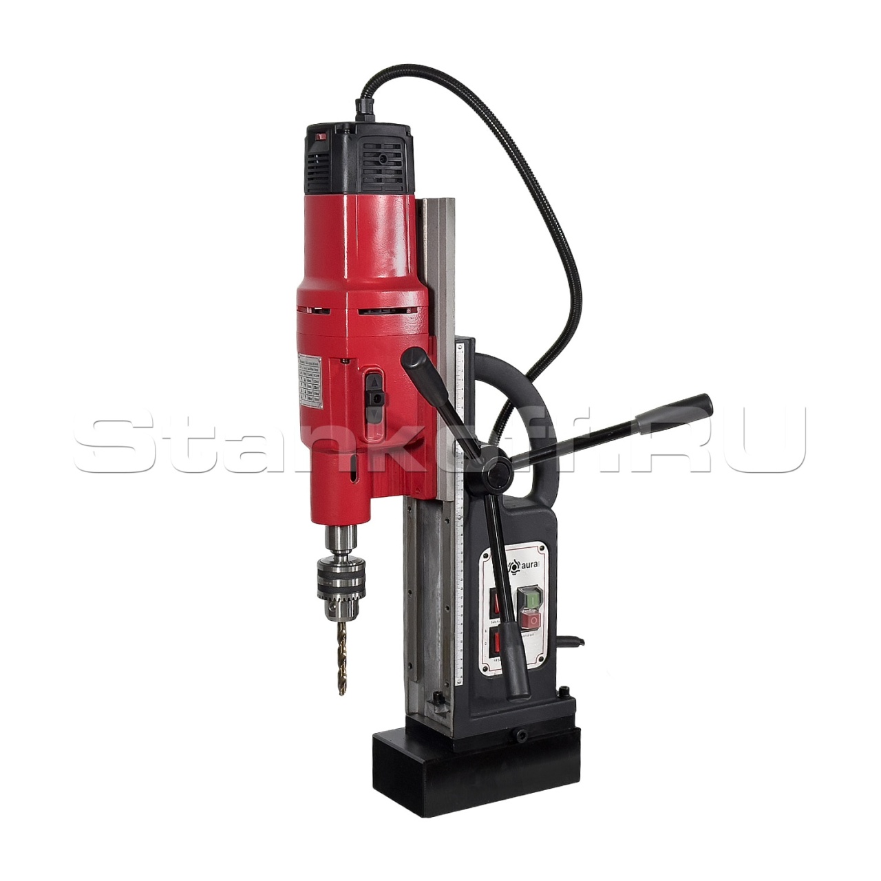

Магнитный сверлильный станок MCM-100R

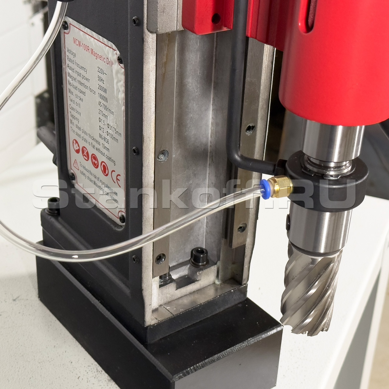

Переносной магнитный сверлильный станок MCM-100R предназначен для промышленного сверления отверстий в стали диаметром до Ø100 мм корончатым сверлом и до Ø31,75 мм спиральным. Оснащён реверсом и позволяет нарезать резьбы до М36. Мощный двигатель 2000 Вт и поворотное магнитное основание с силой удержания 18 000 Н обеспечивают надёжную фиксацию даже на сложных поверхностях. Станок предлагает 4 ступени скорости с плавной регулировкой оборотов от 45 до 700 об/мин, а смещение станины ±20 мм облегчает точное позиционирование. Встроенная подача СОЖ предотвращает перегрев инструмента, а страховочный ремень обеспечивает безопасность при работе. Идеален для строительных площадок, металлообработки и ремонтных цехов.
Диапазоны скоростей вращения шпинделя:
- 1 ступень — 45-129 об/мин
- 2 степень — 70-208 об/мин
- 3 ступень — 150-434 об/мин
- 4 ступень — 240-700 об/мин
