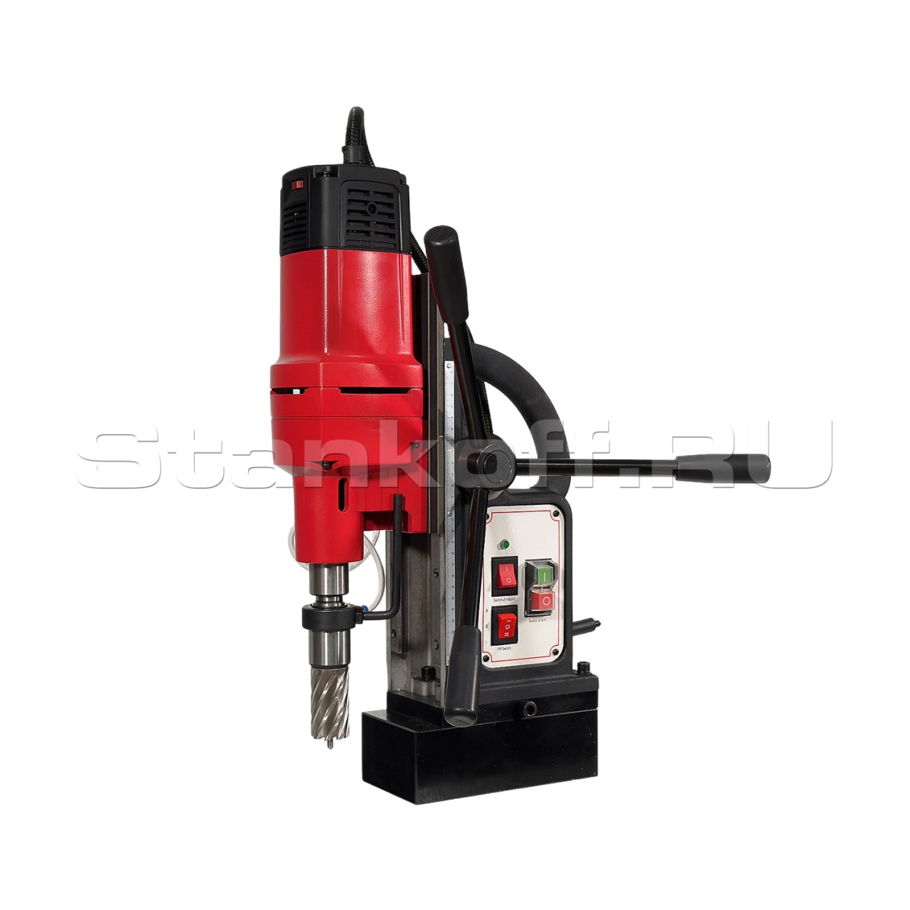

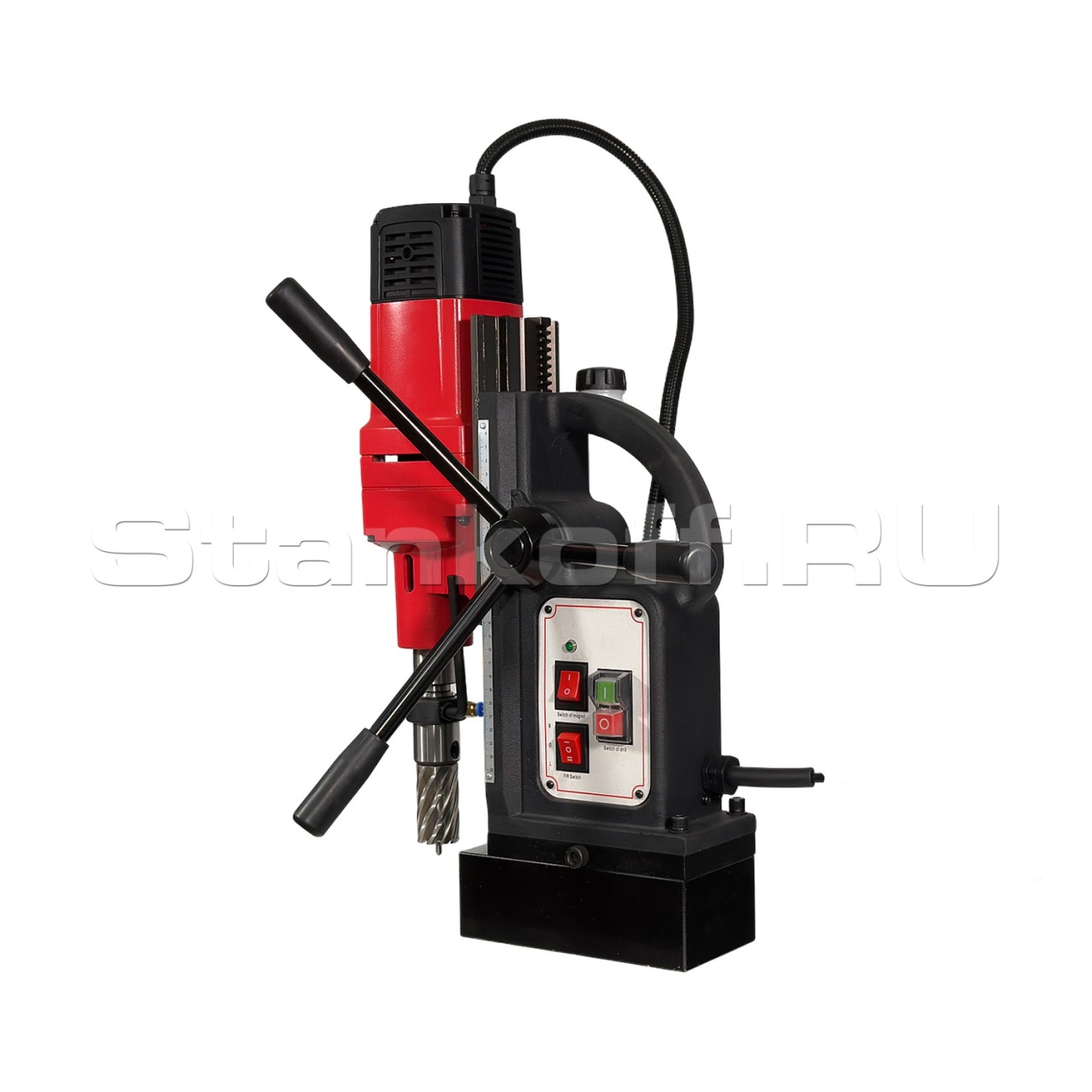

Магнитный сверлильный станок MCM-55R

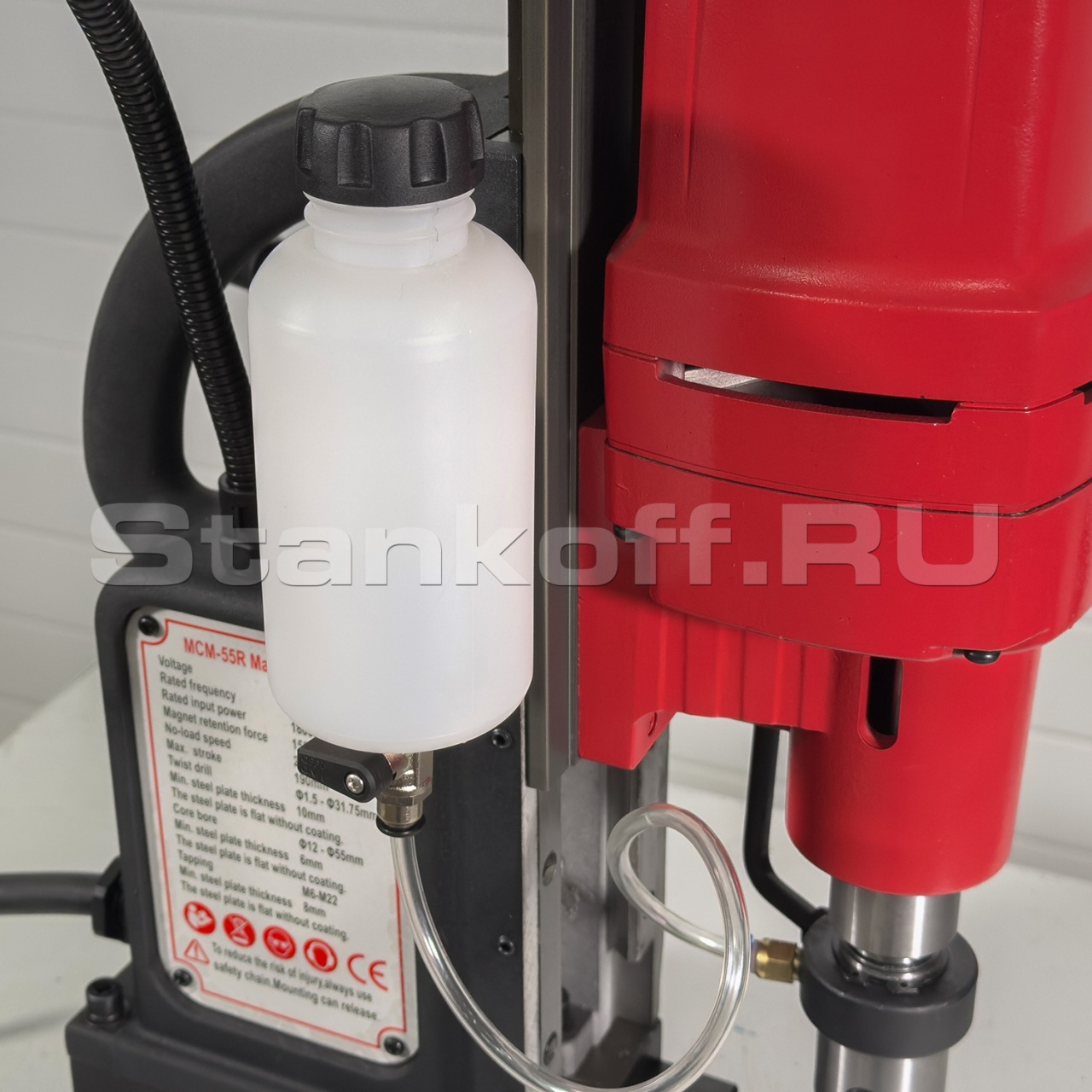

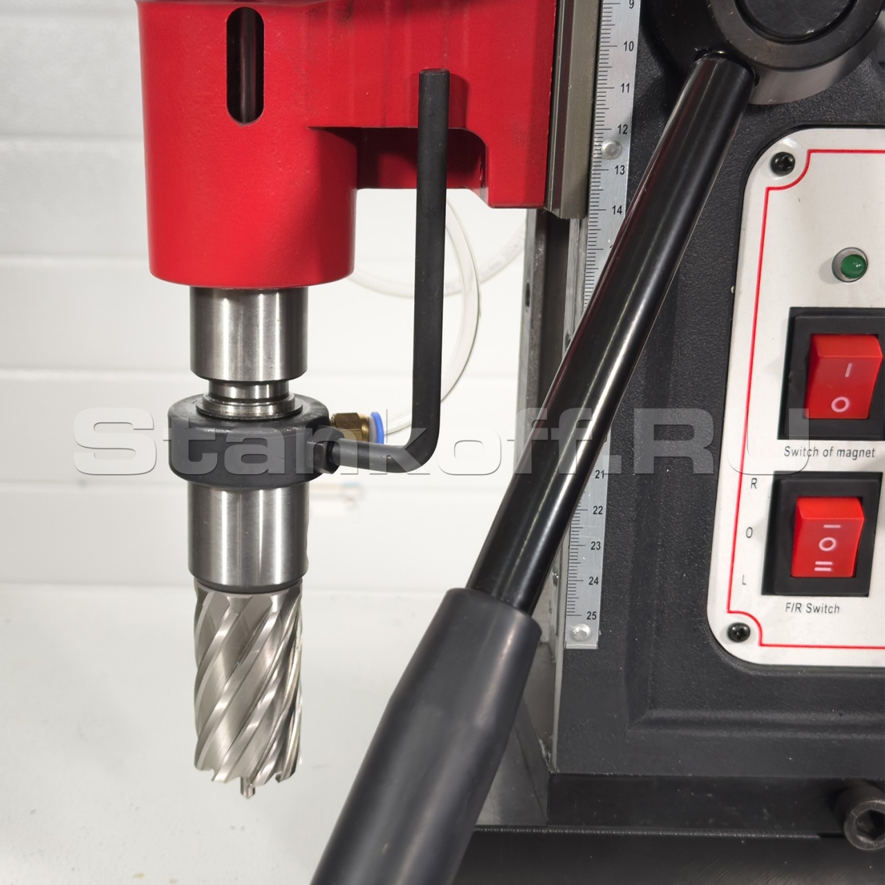

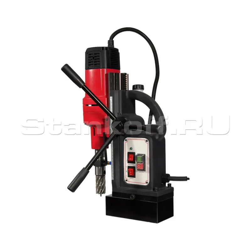

Магнитный сверлильный станок MCM-55R — мощный и мобильный инструмент для промышленного сверления отверстий до 55 мм корончатым и до 31,75 мм спиральным сверлом в различных сталях. Оснащён реверсом и позволяет нарезать резьбы до М22.
Обороты регулируются плавно от 200 до 550 об/мин, а система подачи СОЖ защищает инструмент от перегрева. Для точного позиционирования станина смещается на 20 мм относительно магнитного основания. Безопасность гарантирует страховочный ремень, фиксирующий станок на конструкции и предотвращающий падение при отключении питания. Идеален для стройплощадок, металлообработки и ремонтных мастерских.
