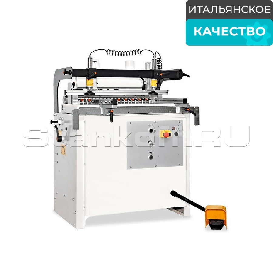

Сверлильно-присадочный станок VA-21C разработан для точного и эффективного сверления отверстий под мебельную фурнитуру, крепёж и петли. Он оснащён 21 шпинделем и универсальным сверлильным суппортом, который можно устанавливать:
  • вертикально — для сверления в пласть заготовки
  • горизонтально — для сверления в торец
  • под углом от 0° до 90° — для нестандартных задач.
Суппорт снабжён поперечной регулировкой с цифровым индикатором, позволяющим точно настраивать позицию сверления как по толщине детали, так и по расстоянию от края. Скорость сверления регулируется плавно, что повышает качество обработки различных материалов.
Конструктивные особенности
6-ти позиционное револьверное устройство для установки глубины сверления
Прецизионный цифровой счетчик поперечной регулировки сверлильного суппорта
Фронтальная направляющая перемещения упоров позволяет убрать упоры со стола, не снимая их со станка
Наклонная сверлильная группа с удобной внешней регулировкой сверлильной головы 0-45°-90°
Комплектация
  • Наклонная сверлильная группа с фиксацией положения 0°-90°;
  • Панель управления;
  • Пневмоцилиндр для перемещения сверлильной группы;
  • Цифровой счетчик поперечной регулировке сверлильного суппорта;
  • Плавная регулировка скорости сверления 6-ти позиционное револьверное устройство для установки глубины сверления;
  • Базирующая линейка 3000 мм – 1 шт;
  • Поперечные упорные линейки – 2 шт;
  • Откидные упоры – 4 шт;
  • Быстросъемные патроны – 10 шт;
  • Пневматические прижимы – 2 шт;
  • Запуск/остановка станка при помощи пневматической педали;
  • Защита мотора от перегрузки.
Количество шпинделей, шт 21
Расстояние между шпинделями, мм 32
Расстояние между крайними шпинделями, мм 640
Максимальная глубина сверления, мм 70
Угол сверления, ° 0 — 45 — 90
Размеры стола, мм 864x500
Макс. размеры заготовки, мм 3000x800
Максимальный диаметр сверла, мм 35
Максимальная длина сверла, мм 77
Частота вращения шпинделей, об/мин 2800
Мощность двигателя, кВт 1,5
Давление сжатого воздуха, Бар 6-8
Напряжение, В 380
Габариты станка в плане, мм 1070x900x1240
Транспортные габариты, мм 1500x1100x1300
Вес, кг 290
