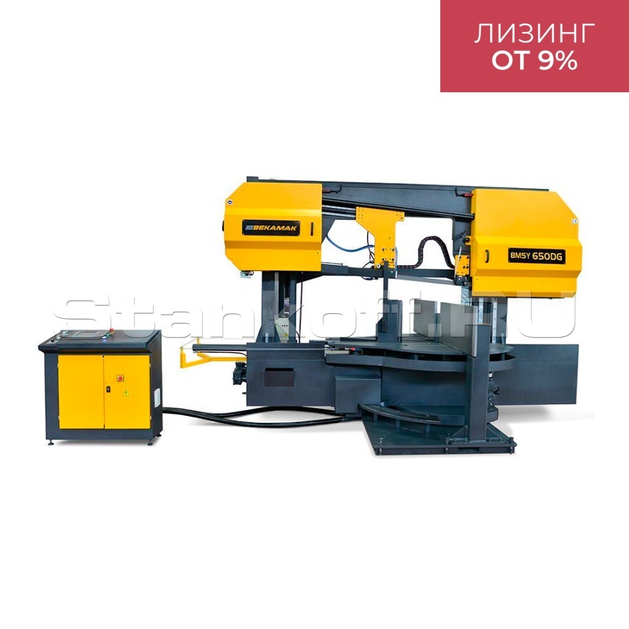

Двухколонный полуавтоматический станок для высокоточной и эффективной резки металлопроката. Оснащён поворотной пильной рамой с возможностью резки под углом в обе стороны, а также системой числового программного управления (ЧПУ), позволяющей точно задавать параметры реза, включая скорость.
Станок оборудован гидравлическим приводом тисков и опускания пильной рамы, что обеспечивает стабильность и повторяемость при резке. Рабочий стол оснащён роликами для удобной подачи заготовки.
Подходит для резки круглых прутков диаметром до 650 мм и прямоугольных профилей размерами до 1000×600 мм. ЧПУ-система легко адаптируется под задачи конкретного производства и может быть доработана при необходимости.
