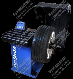

Автоматический балансировочный станок СТОРМ Strike
Состояние: Новый Производитель: СТОРМ (Россия)
82 833

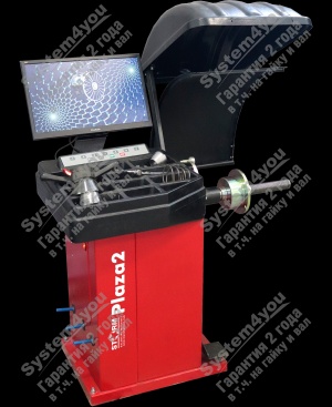

Автоматический балансировочный станок СТОРМ Plaza-2 (220)
111 667

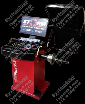

Балансировочный станок СТОРМ Plaza-2S
128 333

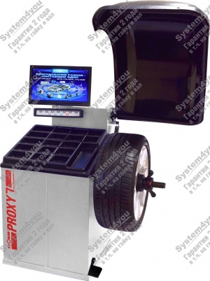

Автоматический балансировочный станок СТОРМ Proxy-7 Light (220)
153 167

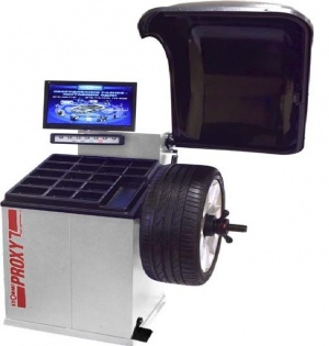

Балансировочный станок СТОРМ Proxy-7 Light S (220)
164 333

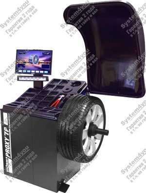

Автоматический балансировочный станок СТОРМ Proxy-7p (220)
166 667
