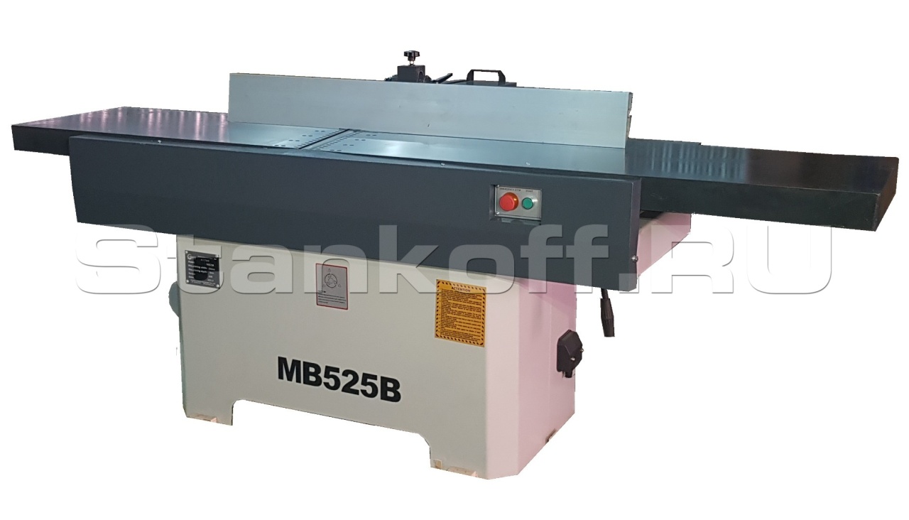

Фуговальный станок MB525B
Применяется в столярных цехах, деревообрабатывающем и мебельном производствах. МВ525В имеет массивную конструкцию с литыми рабочими столами способную выдерживать большие нагрузки и рассчитан на продолжительную работу.

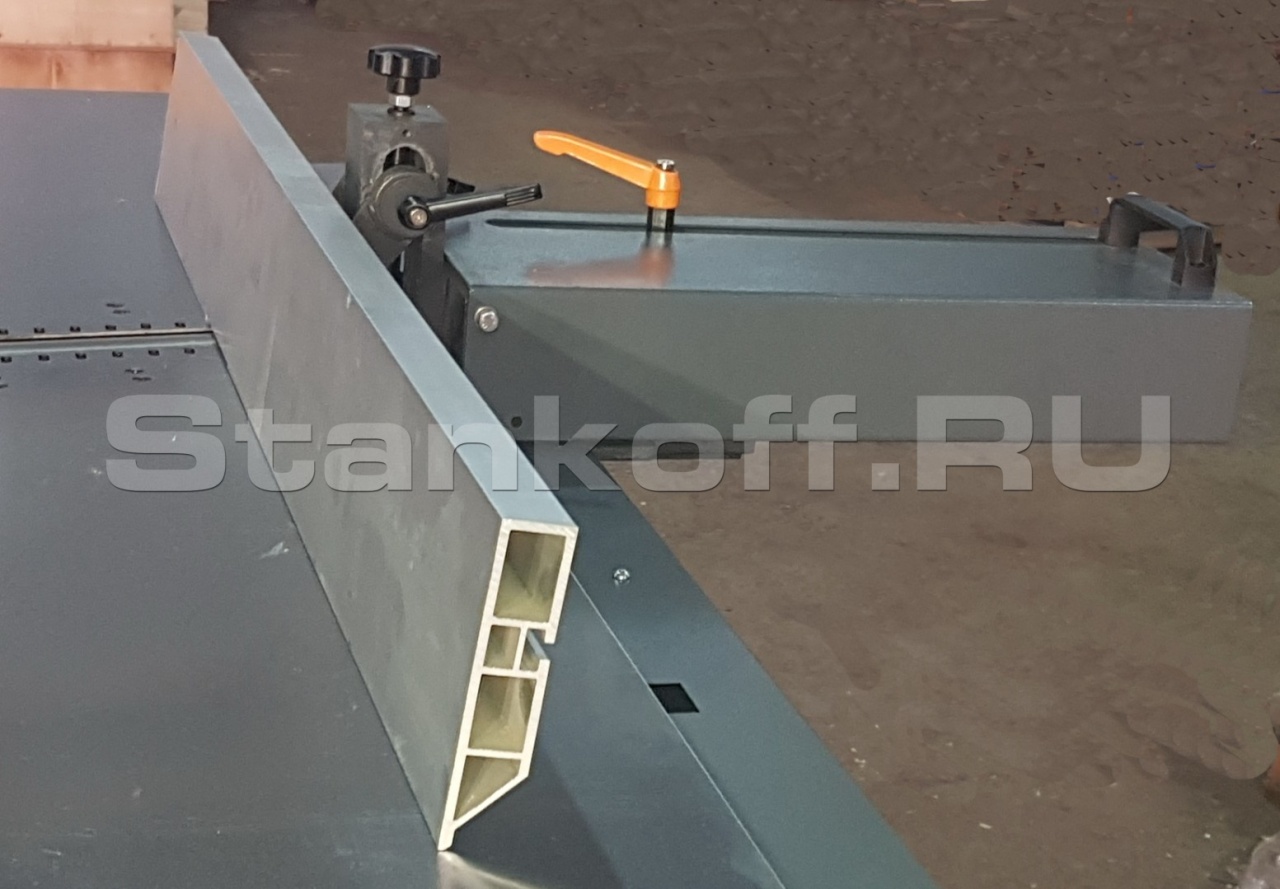

  • Литой стальной полированный стол;
  • 4-х ножевой барабан;
  • Мощный 5 кВт электродвигатель;
  • Алюминиевая широкая упорная линейка;
  • Наклон ножевого барабана в горизонтальной плоскости.

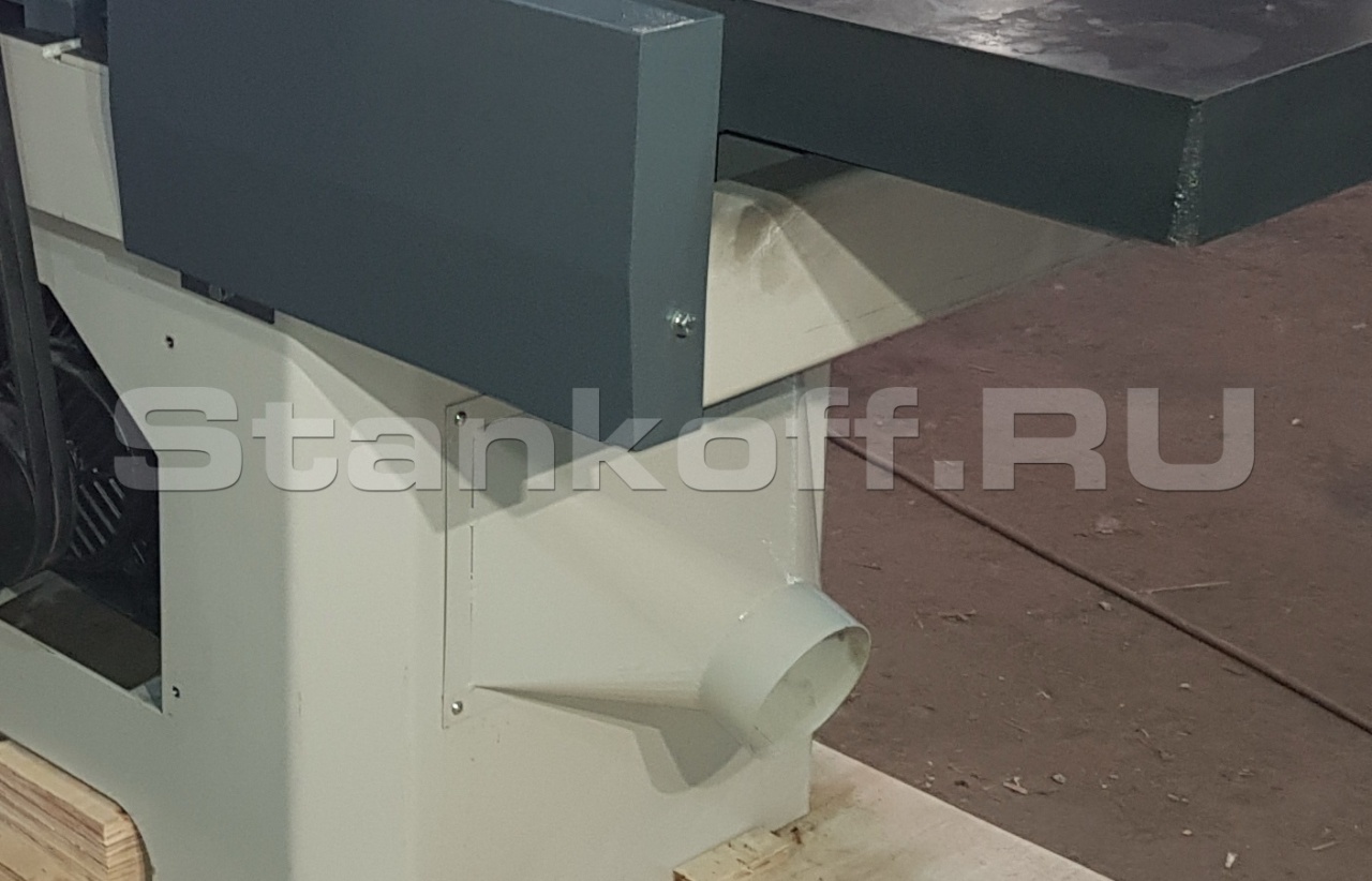

Диаметр патрубка под аспирацию, мм 120
