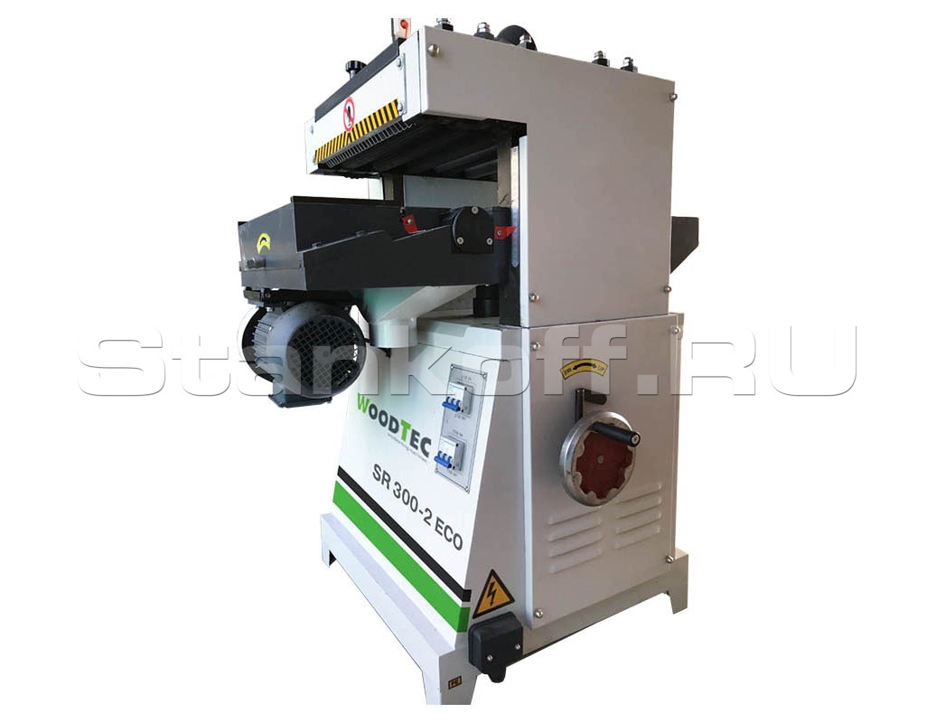

Двухсторонний рейсмусовый cтанок SR 300-2 ECO

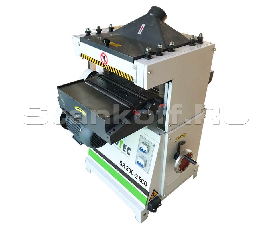

Рейсмусовый станок SR 300-2 ECO предназначен для двусторонней обработки плоских древесных заготовок по их толщине. Станок имеет рабочую ширину 300 мм и способен снимать слой древесины толщиной 2 мм с нижнего шпинделя и 4 мм с верхнего шпинделя. Скорость подачи составляет 8-10 метров в минуту, а общая мощность станка равна 5,5 кВт.

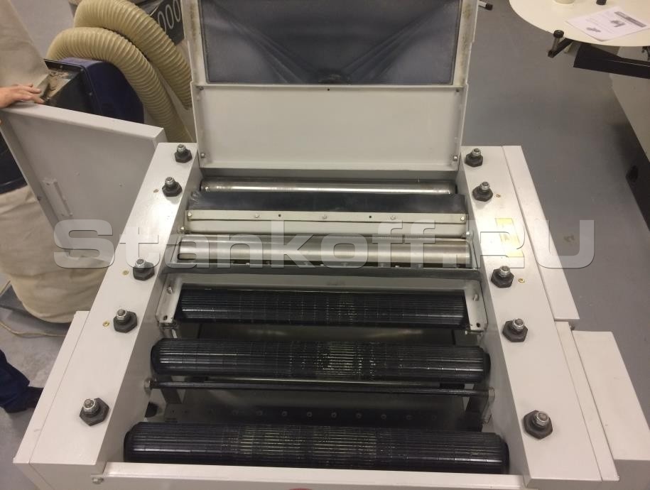

Верхние подающие вальцы

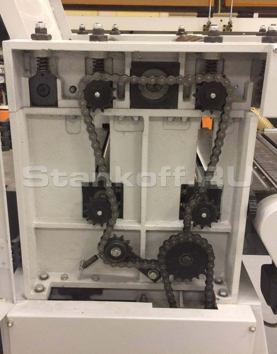

Три приводных секционных вала обеспечивают надежную подачу заготовок, в т.ч. разнотолщинных.
За счет этого производительность увеличивается в несколько раз.
Когтевая защита предотвращает обратный выброс заготовки.

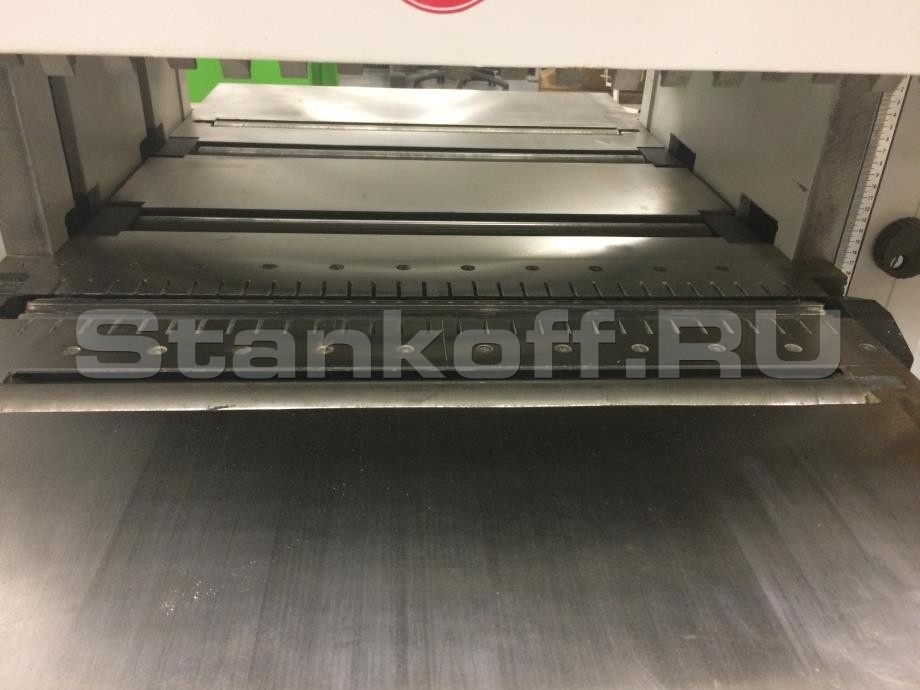

Нижние подающие вальцы
На рабочем столе расположены четыре ролика, обеспечивающие лучшее скольжение заготовки.
Два ролика расположенные под верхним валом - приводные.
В зависимости от типа заготовки ролики могут быть настроены на нужный вылет из стола.

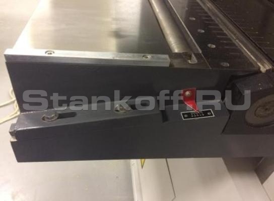

Направляющие стола
Направляющие стола

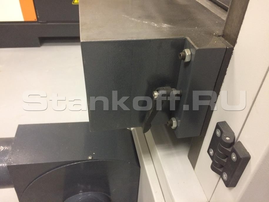

Стол перемещается в 4-х направляющих, что исключает его перекос.
Жесткая фиксация стола осуществляется с помощью рукояток.
Нижний (фуговальный) ножевой вал

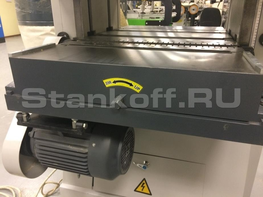

Привод нижнего ножевого вала осуществляется от отдельного двигателя.
Настройка глубины съема осуществляется с помощью винта на передней части стола.
Отображение размера по миллиметровой шкале.

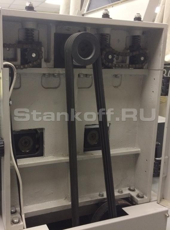

Привод рейсмусового вала, верхних и нижних подающих вальцов осуществляется от мощного двигателя посредством клиноременной передачи и цепей.
Подъем / опускание стола

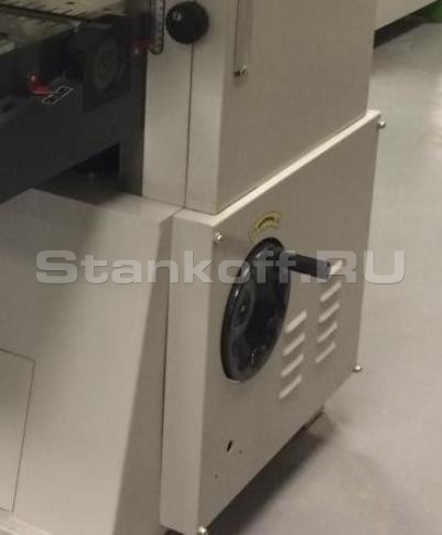

Подъем / опускание стола вручную с помощью маховика, расположенного на боковой части станка.
Верхняя и боковая крышка
Откидная система верхней крышки обеспечивает легкий доступ к ножевому валу для обслуживания и замены ножей.
Сбоку легкий доступ к приводам вальцов подачи и цепям для обслуживания.

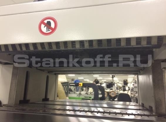

Принимающие вальцы
Принимающие вальцы
На выходе заготовку принимают гладкие приводные стальные валы.
