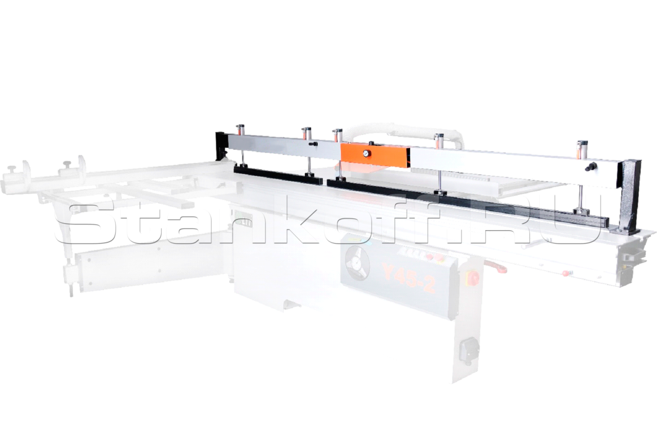

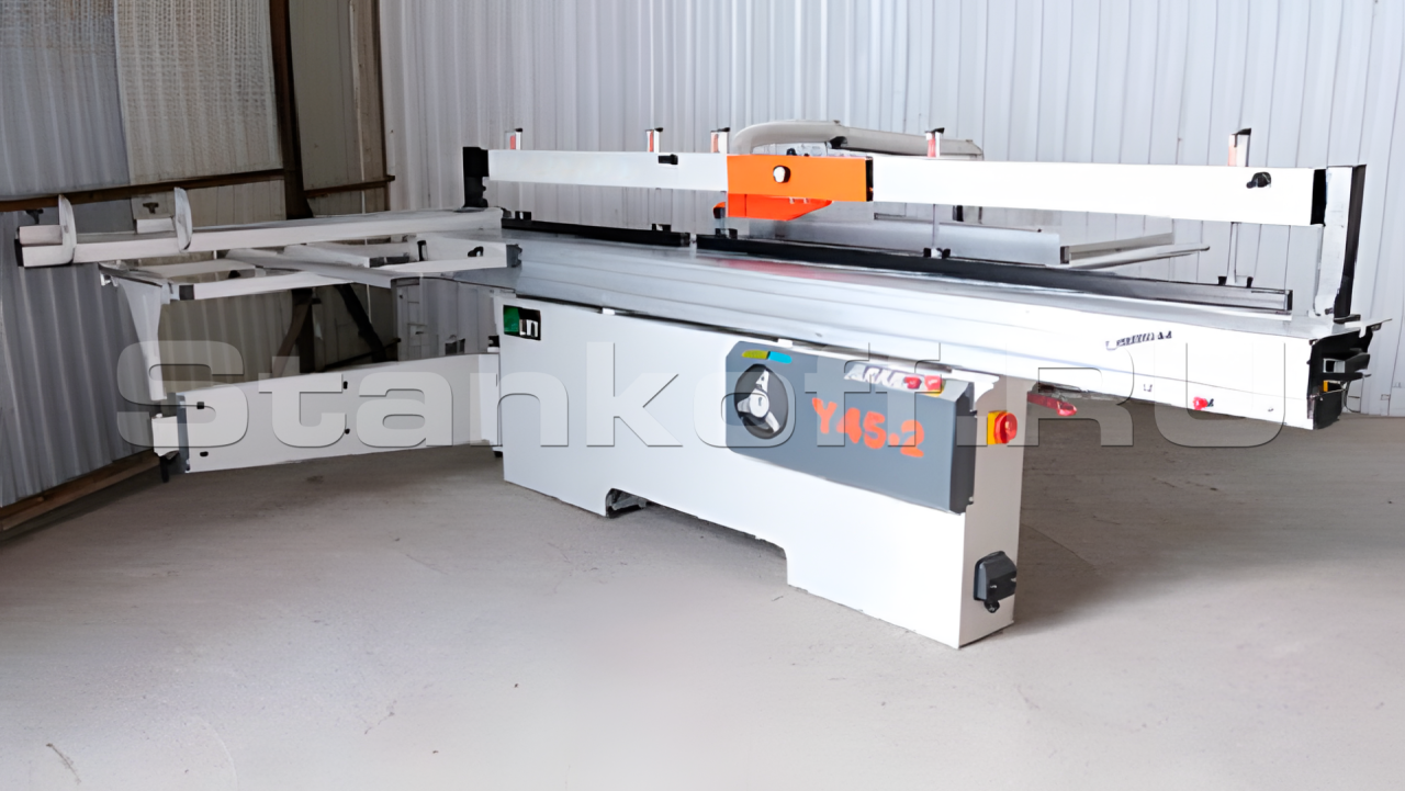

Основная задача прижимной пневмобалки PN-3200— надежно фиксировать материал в зоне раскроя, предотвращая возникновение дефектов, таких как сколы или отклонения по размерам. Применение прижимной балки также исключает поворот заготовки при раскрое гладкого ламината и предотвращает запил каретки. Использование пневмобалки значительно облегчает работу оператора форматно-раскроечного станка, особенно когда пильный материал имеет выраженную «волну». При достаточном опыте она позволяет выполнять раскрой одному человеку без привлечения помощника. Пневмобалка подходит как для работы с листовым материалом, так и для раскроя пакетов. Для работы требуется подключение к компрессору.

Универсальное двухточечное крепление — подходит для любых форматно-раскроечных станков с длиной каретки от 3200 мм. Рабочая зона прижима 2860 мм — оптимально для стандартных форматов ЛДСП. В пневмобалке установлено пять пневмоцилиндров.

Управление пневмобалкой осуществляется с помощью двух переключателей. Так передний переключатель отвечает за опускание только передней части, что удобно при раскрое небольших деталей. Переключатель, расположенный в задней части, одновременно активирует обе секции прижима и будет актуален, например, при раскрое листа на полосы.

Прижимные секции разной длины для удобства при работе с деталями разных размеров. Синхронная работа прижима за счет индивидуальной регулировки давления и маятникового крепления штока, предотвращающего повреждения.
