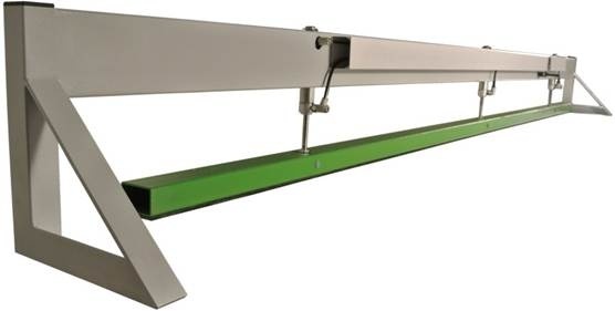

Односекционная прижимная пневмобалка WoodTec PPB1-3200
Универсальная пневматическая прижимная балка устанавливается на любых моделях форматно-раскроечных станков и предназначена для прижима и удерживания заготовок по всей линии реза. Возможен прижим как одиночных, так и пакетных листовых материалов, что повышает скорость и качество раскроя.
Использование пневматической прижимной балки позволяет избежать разворота заготовки, деформации пильного диска, нарушений техники безопасности.
Стандартная длина прижимной балки – 3200 мм. Под заказ - и другие размеры.
Преимущества прижимной балки
  • Пневмобалка позволяет без сколов раскраивать ламинированный материал, имеющий изгиб плоскости или разбухшие кромки.
  • Использование прижимной балки облегчает раскрой тонкого ламинированного материала. Можно кроить как одиночные листы, так и сразу несколько, что уменьшает время изготовления детали.
  • Использование прижимной балки исключает разворот заготовки при раскрое гладкого ламината.
  • Исключена вероятность запила каретки.
  • Использование пневматической прижимной балки добавляет удобства и делает работу на станке безопасной.
Давление пневматической системы 6 Бар
Максимальное усилие прижима при давлении 6 Бар 78 кг
Максимальный расход сжатого воздуха 60 л/мин
Макс. толщина заготовки 75 мм
Габариты опции 3200х260х290 мм
Габариты упаковки 3300х320х320 мм
Вес НЕТТО 42 кг
Вес БРУТТО 45 кг
