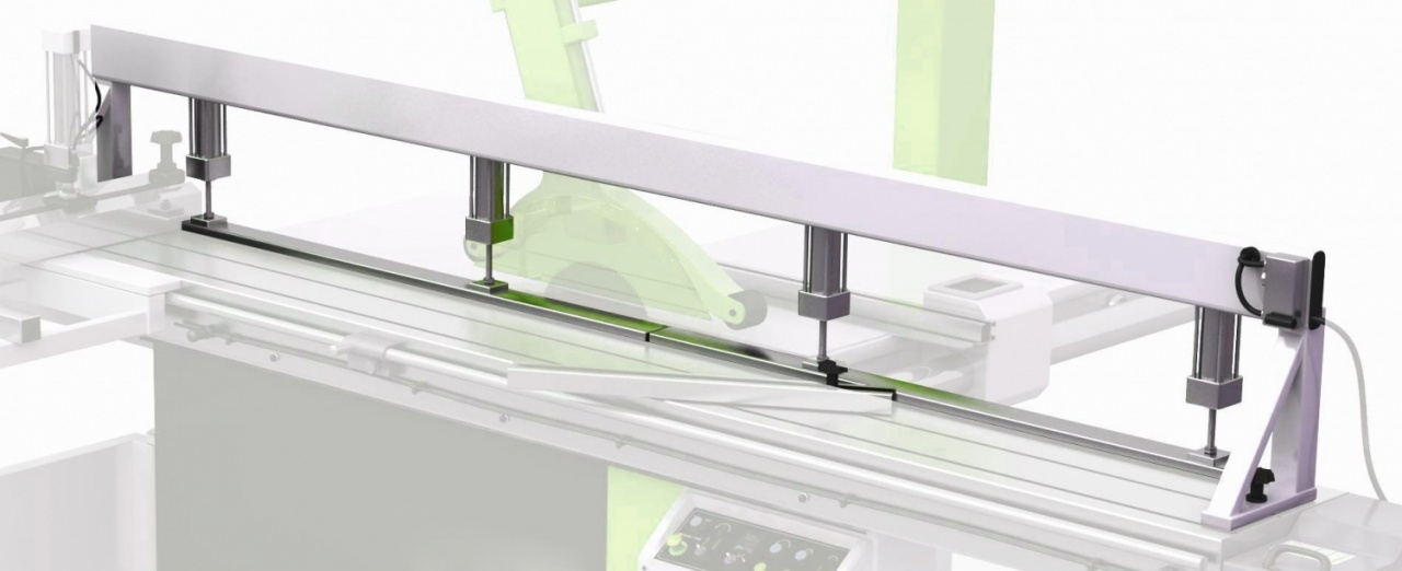

Пневмобалка подходит для любых форматно-раскроечных станков с длиной каретки 3200мм! Она устанавливается в Т-образный паз на каретке. Осуществляет надежную фиксацию материала в зоне раскроя, исключая возможные дефекты – сколы, отклонения от размеров.
Благодаря двухсекционной конструкции, позволит легко работать как с небольшими заготовками, так и с полноформатными листами, производить и единичный, и пакетный раскрой.
Давление в пневматической системе стандартное – 6 Бар. По щелчку тумблера пневмобалка автоматически опускается и надежно фиксирует заготовку любой толщины.
Преимущества прижимной балки
- Пневмобалка позволяет без сколов раскраивать ламинированный материал, имеющий изгиб плоскости или разбухшие кромки.
- Использование прижимной балки облегчает раскрой тонкого ламинированного материала. Можно кроить как одиночные листы, так и сразу несколько, что уменьшает время изготовления детали.
- Использование прижимной балки исключает разворот заготовки при раскрое гладкого ламината.
- Исключена вероятность запила каретки.
- Использование пневматической прижимной балки добавляет удобства и делает работу на станке безопасной.
В комплект поставки входит пневмобалка, тумблеры управления, набор крепежных элементов.
