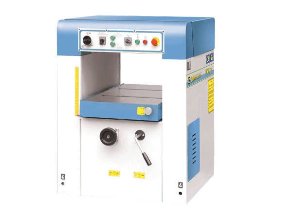

Рейсмусовый станок DMS 41
Предназначены для плоскостного строгания досок, брусков, щитов в заданный размер по толщине. Рейсмусовые станки применяются в серийном и производстве столярных изделий.
Схема обработки
Дополнительные опции:
Мощность главного двигателя, кВт.
9,5; 11;
Электрическая индикация положения стола
Настройка рабочего стола на толщину обрабатываемого изделия осуществляется с помощью электродвигателя с отсчетом размера по цифровому индикатору с точность 0,01 мм.
Секционный подающий вал
Возможность одновременно обрабатывать заготовки с разницей по толщине до 3-х мм.
Конструктивные особенности:
Удобный пульт управления станком
Рабочий стол станка. Два ролика обеспечивают идеальное скольжение заготовки.
Стол надежно зафиксирован на центральной литой опоре.
Подъем/опускание стола при помощи маховика. Отображение размера на линейке.
Точная настройка размера до 0,1 мм. По механическому счетчику.
Подача заготовки при помощи рифленого сплошного вала(секционный ОПЦИЯ). Когтевая защита предотвращает выброс заготовки.
Откидная система верхней крышки облегчает доступ к ножевому валу при необходимости.
Вытяжной патрубок под аспирацию.
Технические характеристики рейсмусового станка DMS 41
Размеры рабочего стола, мм
398х700
Максимальная толщина снимаемого слоя, мм
4
Толщина обрабатываемой детали, (мин.-макс.), мм
4-225
Скорость подачи, м/мин.
6/12
Диаметр ножевого вала, мм
100
Количество ножей
4
Обороты ножевого вала, об./мин.
4500
Диаметр отверстия для аспирации, мм
160
Количество двигателей
2
Мощность гл. двигателя, кВт.
4
Мощность подачи, кВт
0,8
Габаритные размеры, мм, LхBхH
910х1130х1155
Масса, кг.
425
