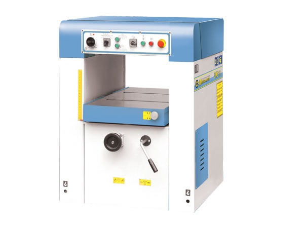

Рейсмусовый станок DMS 53
Станки предназначены для калибрования деталей из массивной древесины, плит на заданную толщину. Мощный электрический двигатель ножевого вала, широкая гамма скоростей подачи, конструкция рейсмусовых станков создают удобства в работе, позволяют применять их в единичном и мелкосерийном производстве при подготовке деталей к последующим операциям.
Технические характеристики рейсмусового станка DMS 53
Размеры рабочего стола, мм
530 x 950
Максимальная толщина снимаемого слоя, мм
8
Толщина обрабатываемой детали, мин./ макс.
3-300
Скорость подачи, м/мин
8/16
Диаметр ножевого вала, мм
Ø 125
Количество ножей
4
Обороты ножевого вала, мин-1
5000
Количество двигателей
3
Мощность двигателя, кВт (лс)
5,5 (7,5)
Мощность подающей группы, кВт
1.1 / 1.5 (1.5 /2.0)
Мощность двигателя для поднятия рабочего стола, кВт (лс)
0.25 (0.34)
Диаметр наконечника для аспирации, мм
Ø 160
Вес станка, кг
680
