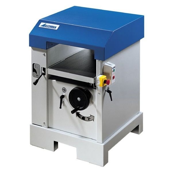

Рейсмусовый станок ГРИДЖИО PS 41 Azzurra производства Италия используется для плоскостного одностороннего строгания заготовок в заданный размер на заданную толщину. Заготовки из древесины подаются механическим путём со скоростью 8 метров в минуту. Поверхность обрабатывается противоположно базовой.
Станок рейсмусовый PS 41 относится к лёгкой серии, т.к. имеет набольшие габаритные размеры и вес (240 кг). Возможности станка позволяют использовать его на небольших производствах с умеренной нагрузкой. Рабочий стол имеет размеры 410х750 мм и может разместить небольшие и средние заготовки.
Обработка материала осуществляется тремя ножами, крепящимися на вале, диметром 95 мм и вращающегося со скоростью 4200 оборотов в минуту. Станок способен снимать максимально до 5 мм материала за один проход заготовки. Система подачи состоит из подающих роликов, диаметром 40 мм.

| Технические характеристики рейсмусового станка PS 41 - Azzurra | |
| Размер рейсмусового стола PS 41 | 410х750 мм |
| Диаметр вала с 3 ножами | 95 мм |
| Частота вращения вала | 4200 об/мин |
| Макс толщина заготовки | 230 мм |
| Наибольшая толщина снимаемого слоя | 3 мм |
| Диаметр подающих роликов | 40 мм |
| Скорость подачи заготовки | 8 м/мин |
| Мощность мотора PS 41 | 4 лс (3 кВт) |
| Диаметр аспирационного колпака | 100 мм |
| Вес нетто PS 41 | 240 кг |
