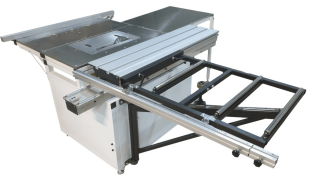

Многофункциональная настольная пила ST-10F
Данная пила применяется для распила материала как вдоль, так и поперек. Эта строительная пила относится к профессиональному оборудованию, в ее конструкции удачно совмещены мощность, надежность, высокая точность, многофункциональность использования, длительный цикл непрерывной работы с мобильностью и удобством работы.

  • Простота конструкции;
  • Рабочий стол выполнен из нержавеющей стали;
  • Наклон пильного диска 0-45 градусов;
  • Мощная аспирация;
  • Защита пильного диска;
  • Параллельный упор.

Мощность основной пилы, кВт 2
Скорость основной пилы, об/мин 3800
Длина каретки, мм 1200
Диаметр диска основной пилы (внешний), мм 200
Диаметр диска основной пилы (внутренний), мм 25.4
Количество зубьев основной пилы, шт 60
Мощность подрезной пилы, кВт 1.2
Скорость подрезной пилы, об/мин 4600
Диаметр диска подрезной пилы (внешний), мм 110
Диаметр диска подрезной пилы (внутренний), мм 20
Количество зубьев подрезной пилы, мм 30
Мощность аспирации, кВт 1.2
Размеры, мм 1350х950х950
Вес 165 кг
