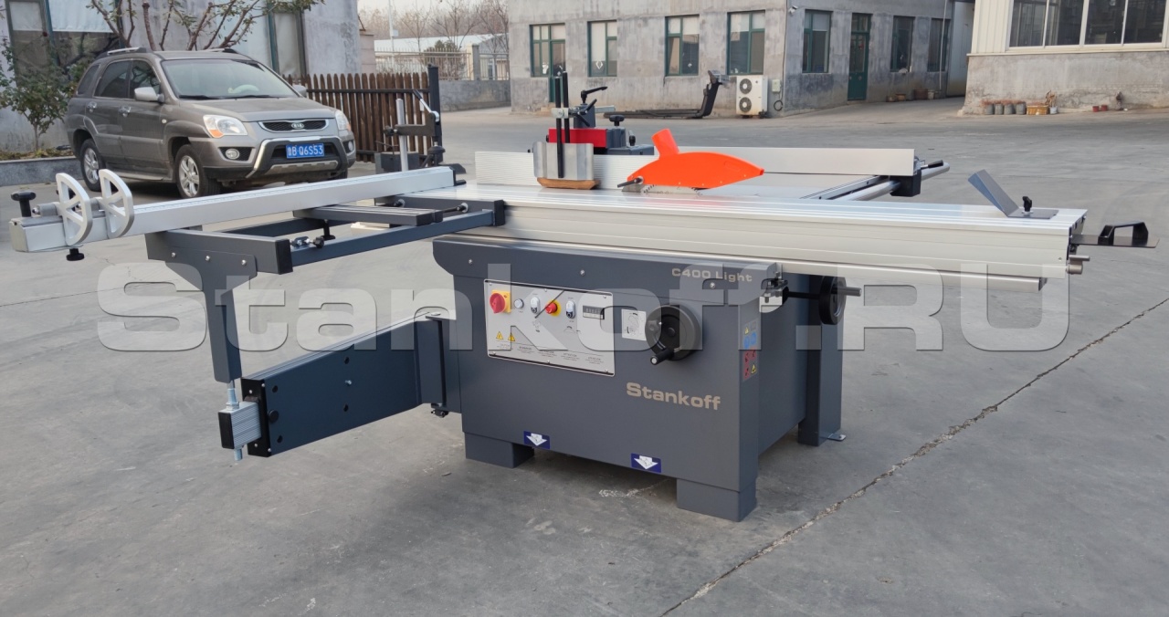

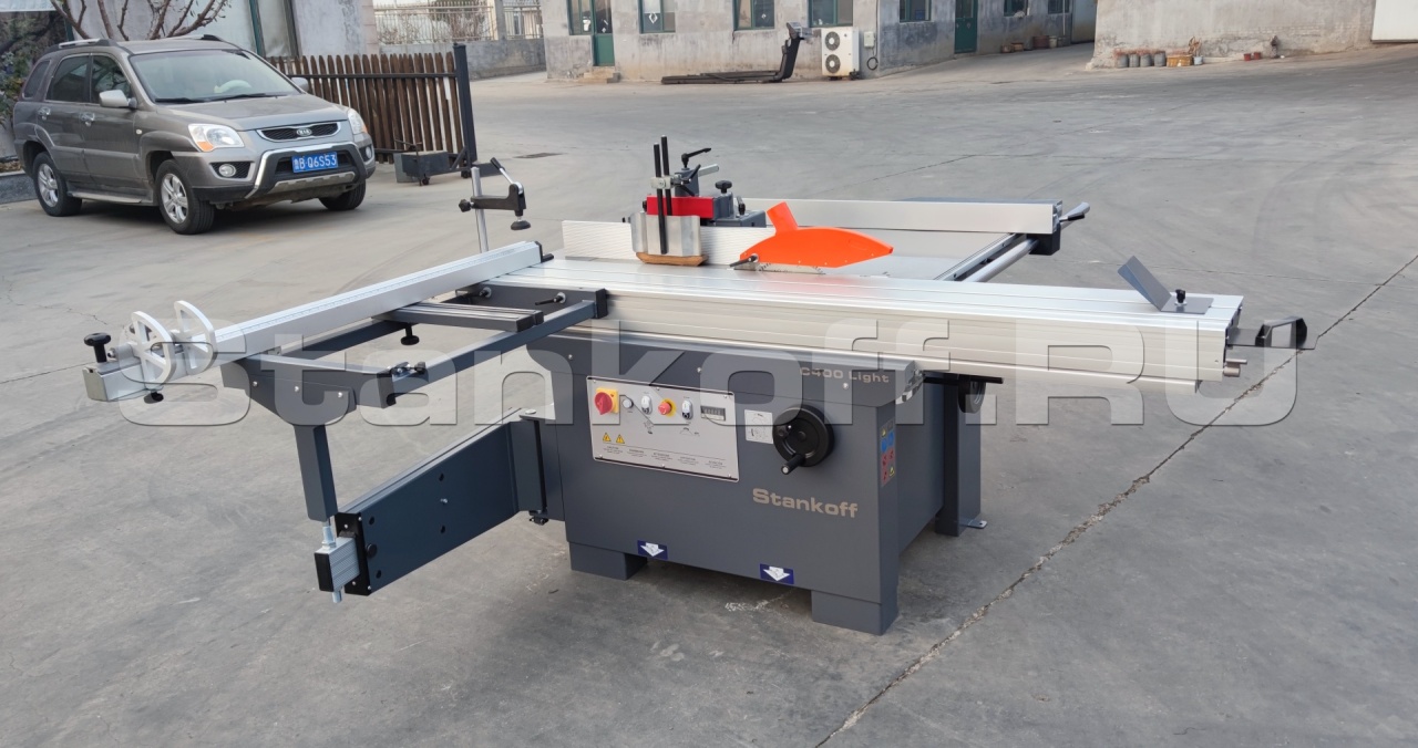

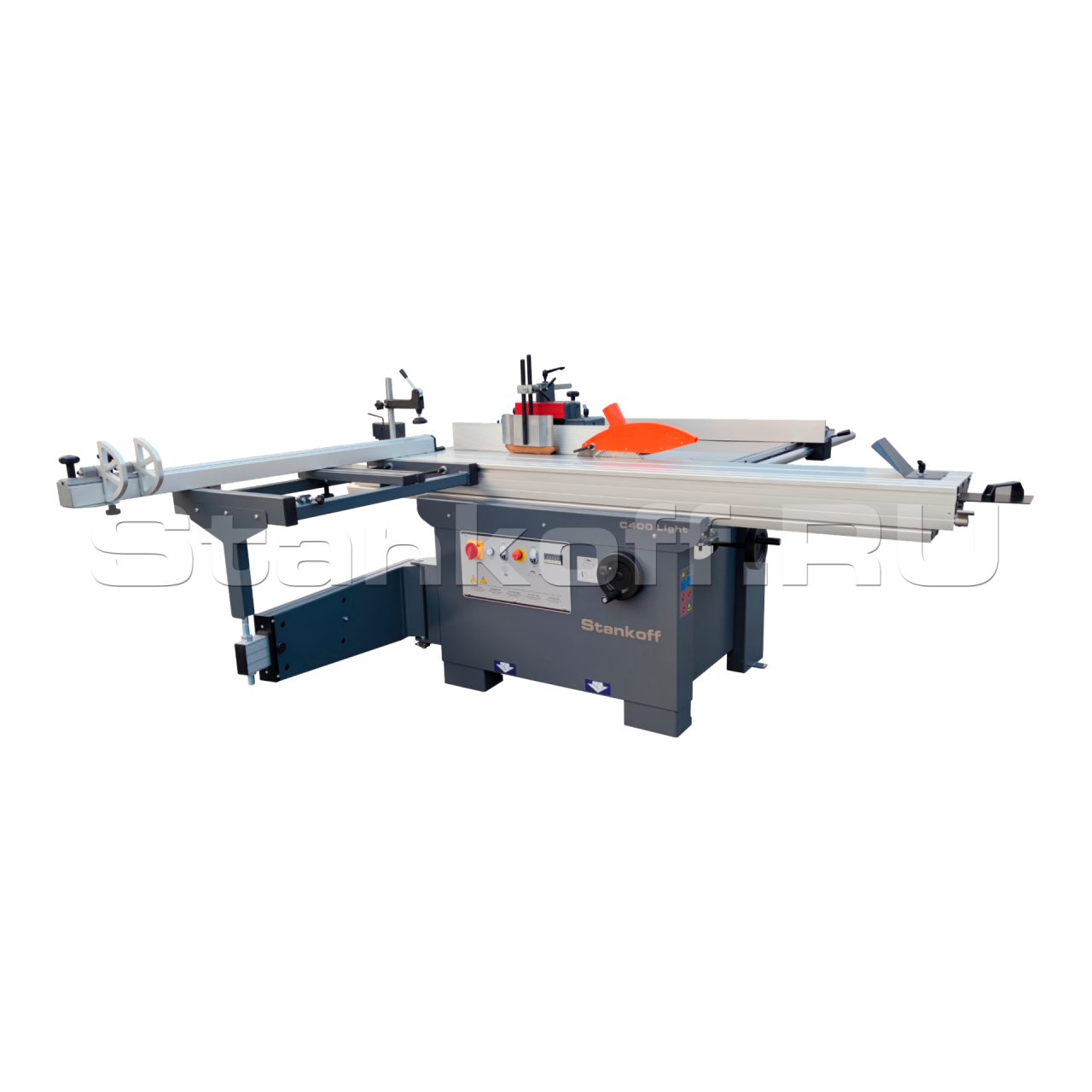

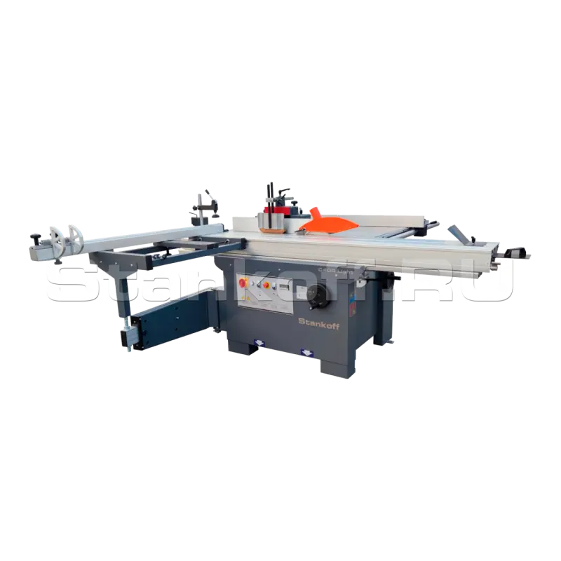

Форматно-раскроечный станок с фрезерным узлом Duo 400B
Предназначен для распиловки облицованных плит, а также фрезерных и шипорезных работ. Этот профессиональный станок оснащен настольной пилой, расширительным столом, толщиномером и фрезерным узлом.
Станок профессиональной серии, подходящий как для крупных фабрик, так и для небольших мастерских.
Станок удобен в эксплуатации. Два независимых двигателя класса 1 обеспечивают достаточную мощность, а изменение используемой функции достигается одним щелчком переключателя.
Данная модель имеет самый высокий класс точности, который не превзойдут даже полноразмерные станки. Чугунная конструкция рабочей зоны позволяет уверенно обрабатывать даже тяжелые детали.

Особенности конструкции
Пильный узел
Пильный узел
Возможность продольного, поперечного и углового пиления, а также пиления с подрезной пилой облицованных плитных материалов. Шариковая каретка обеспечивает плавный и легкий ход. Пильный модуль наклоняется на 45°. Он имеет автономный привод и систему позиционирования по высоте. Пила вращается в направлении, встречном подаче.

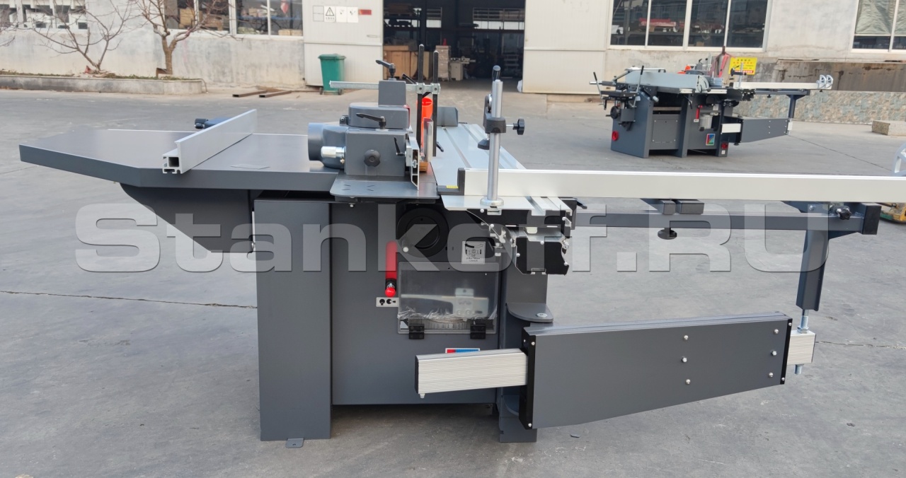

Фрезерный узел
Фрезерный узел
Максимальная жесткость и устойчивость шпинделя в любых рабочих условиях благодаря массивной опоре шпиндельного блока. Четыре скорости (2000/3100/4400/7000 об/мин), предусмотренные в станке, идеальны для любых видов обработки: профилирование, криволинейное фрезерование по шаблону, нарезка шипов. Фрезерный шпиндель размещен внутри чаши, защищающей внутренние механические компоненты от контакта со стружкой и пылью. Фрезерный вал диаметром 32 мм.
Прижимное устройство используется для надежной фиксации заготовок на поверхности рабочего стола для обеспечения точности фрезерования и безопасности эксплуатации оборудования. Прижимает заготовку в двух плоскостях: сверху к столу и сбоку к направляющим линейкам.

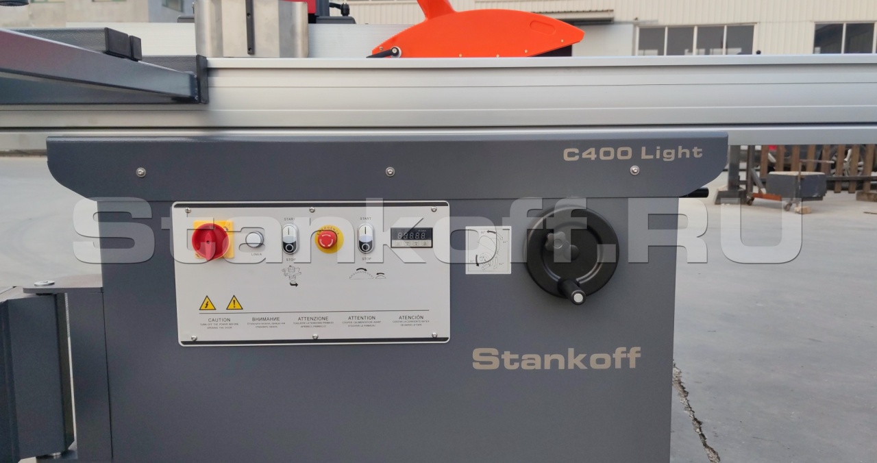

Наклон пильного узла от 0 до 45°
Регулировка угла наклона пильного блока осуществляется при помощи алюминиевого маховика на фронтальной части станка по градуированной шкале. Маховик имеет фиксатор, который после установки необходимого угла препятствует сбою установленных значений в процессе работы. Позволяет изготавливать соединения под углом и мебель по индивидуальным заказам.
Расширительный стол
Расширительный стол
Наличие расширительного стола позволяет удобно раскраивать листовой материал. Расширительный стол имеет оптимальные размеры и обладает максимальной плавностью хода даже при большой нагрузке.

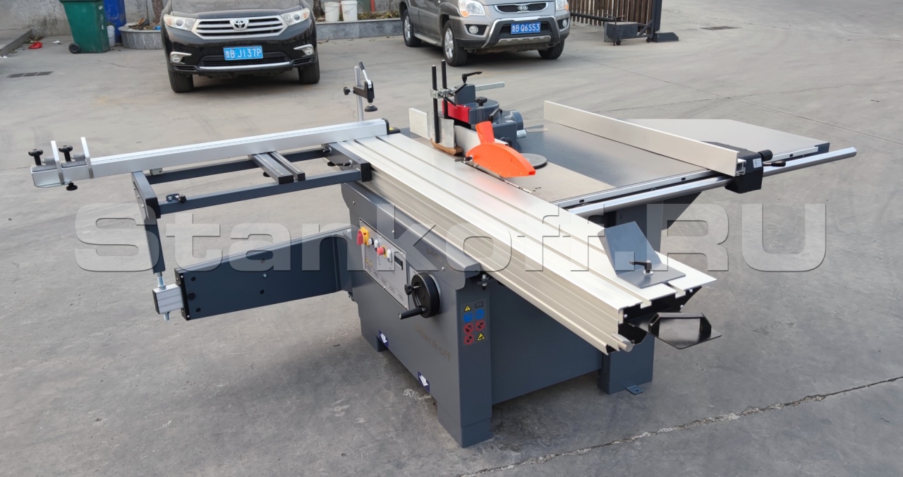

Параллельный упор
Параллельный упор
Идеально подойдет для параллельного раскроя на подвижном столе. Опорная поверхность поперечного упора используется во взаимодействии с параллельным упором и, таким образом, обеспечивается точное прилегание обрабатываемой заготовки. Массивное крепление параллельного упора с регулировкой по миллиметровой шкале обеспечивает жесткость конструкции и точность пиления. Параллельный упор перемещается по усиленной цилиндрической направляющей и имеет точную подстройку.
Поперечная телескопическая линейка
Телескопическая конструкция поддерживающего устройства для базирования крупногабаритных изделий позволяет избежать перекосов опорной рамы даже при высоких нагрузках. Опорный стол с легкостью можно перемещать по всей длине каретки, ослабив всего 2 флажковых упора. Поворот линейки от 0 до 45°.для угловых резов. Поддерживающий стол, на котором закреплена поперечная линейка, имеет усиленное крепление в 3-х точках к телескопической опоре.
Эксцентриковый прижим
Надежно прижимает изделие к каретке, исключая вибрацию и смещение деталей при пилении, что обеспечивает идеальное качество раскроя.
Упор на каретке
Упор на каретке
Передвижной упор на каретке полностью исключает перекос и люфт при пилении. Скорость позиционирования бокового упора на необходимое значение составляет считанные секунды.
Регулировка направляющих линеек фрезерного узла
Фрезерный узел оснащен механизмом регулировки направляющих. Осуществляется с помощью рукояток и необходима для регулировки глубины фрезерования. Настраивается как подающая, так и принимающая линейка.
Пильный узел
Мощность двигателя, кВт 4
Диаметр основной пилы, мм 300х30
Диаметр подрезной пилы, мм 90х22
Размеры рабочего стола, мм 1280х1112
Размер каретки, мм 2200х315
Ход каретки, мм 2200
Максимальная ширина распиливаемого материала, мм 1250
Частота вращения основной пилы, об/мин 4500
Частота вращения подрезной пилы, об/мин 7000
Наклон пилы, град. 0-45
Высота пропила при 90°, мм 95
Высота пропила при 45°, мм 75
Фрезерный узел
Размер рабочего стола, мм 1112х290
Диаметр шпинделя, мм 32
Частота вращения, об/мин 2000/3100/4400/7000
Вертикальный ход шпинделя, мм 115
Максимальный диаметр инструмента, мм 180
Габариты станка, мм 2400х2200х875
Масса станка, кг 430
