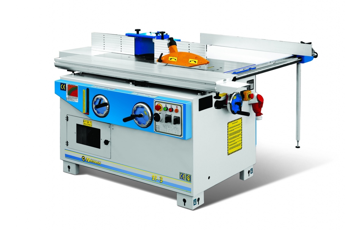

Форматный алюминиевый стол комбинированного станка по дереву с закаленными стальными направляющими. Телескопическая линейка 1400 мм с двумя поворачивающимися упорами. Линейка для параллельной резки с микрометрической настройкой. Наклон диска до 45° со считыванием по шкале. Диаметр отверстия в столе ø190 мм с аспирационным патрубком под рабочим столом. Фрезерный шпиндель не наклоняющийся. Предохранитель для фрезы с диаметром ø180 мм. Ширина пропила с параллельной линейкой 850 мм.
