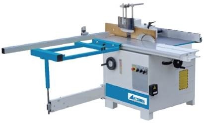

Круглопильный станок с фрезерным узлом TS 30R Azzurra
Стандартная (базовая) комплектация станка
  • Моторизованный подъем пилы
  • Наклон пилы с помощью маховика с гравитационным индикатором
  • Подрезной узел с независимым мотором (фронтальная регулировка)
  • Алюминиевая каретка с цилиндрическими направляющими из стали высокой точности
  • Каретка из анодированных профилей
  • Телескопическая линейка на форматной каретке
  • Параллельная упорная линейка с микрометрической регулировкой
  • Расширение стола
Опции
  • Гониометрическая линейка 0-45 гр
  • Расширение стола фрезера
  • Защита для шипорезания диам. 250 мм
  • Шипорезная приставка
  • 2 мотора 5 лс
  • Разница 2 монофазных мотора 3 лс
* На фотографии представлен станок с опциями. Необходимо уточнить у менеджера.
Технические характеристики комбинированного станка TS 30R Azzurra
Фрезерная часть
Скорость вращения шпинделя
4000-5900-7600 об/мин
Диаметр шпинделя
30 мм
Полезная длина шпинделя
160 мм
кольца на столе
Æ 115 мм - Æ 175 мм
Макс. диаметр инструмента под столом
165 мм
130 мм
200 мм
Мощность мотора
4 лс (3 кВт)
Направляющая с одной регулируемой щечкой
Форматно-раскроечная часть
Размер рабочего стола
520х1100 мм
Размер каретки
330х1500 мм
Размеры поперечного форматного стола
500х1000 мм
Длина реза
1550 мм
Диаметр подрезной пилы
100 мм
Диаметр главной пилы с установленной подрезной
315 мм
Наклон пилы
0-45 град
Скорость вращения основной пилы
4000 об/мин
Высота реза при 90°
90 мм
Высота реза при 45°
65 мм
Мощность мотора основной пилы
4 лс (3 кВт)
Мощность мотора подрезной пилы
1 лс (0,5 кВт)
Два аспирационных отверстия диаметрами
100 мм и 60 мм
Форматный стол оснащен алюминиевым упором с 1 флажком
Телескопическое удлинение форматного стола
500 х 1000 мм
Прижим
Норматив EXP (теплозащита мотора, кнопка аварийного останова)
Вес 450 кг
