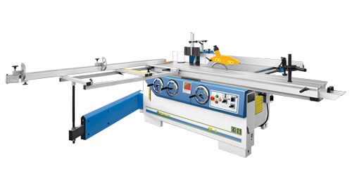

Комбинированный раскроечный станок с фрезерным узлом SF 2
Рекомендуем предложения
Форматный алюминиевый стол комбинированного станка по дереву с закаленными стальными направляющими. Телескопическая линейка 1800 мм с двумя поворачивающимися упорами. Линейка для параллельной резки с микрометрической настройкой. Наклон диска до 45° со считывания по шкале. Диаметр отверстия в столе ø260 мм с аспирационным патрубком под рабочим столом. Фрезерный шпиндель наклоняющийся сзади. Морзовый конус МК4 шпинделя. Заменяемый шпиндель МК 4. Предохранитель для фрезы с диаметром ø250 мм. Ширина пропила с параллельной линейкой 1080 мм.
