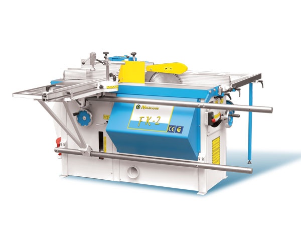

Комбинированный раскроечный станок с фрезерным узлом FK2
Рекомендуем предложения
Каретка комбинированного станка по дереву со стальными направляющими. Tелескопическая линейка с двумя упорами. Электронный тормоз для двигателя. Наклон диска до 45° со считыванием по шкале. Диаметр отверстия в столе ø190 мм. Предохранитель для фрезы с диаметром ø180 мм.

| Технические характеристики комбинированный раскроечный станок с фрезерным узлом FK2 | |
Циркулярная пила |
Размеры рабочего стола, мм |
1400 x 550 |
Размеры уширителного стола, мм |
900 x 600 |
Размеры каретки, мм |
760 х 500 |
Диаметр пильного диска – макс./ мин., мм |
Ø 315 / Ø 250 |
Диаметр вала, мм |
Ø 30 |
Макс. высота пропила, 90°/45°, мм |
- при диаметр диска Ø 315 мм |
90 / 65 |
- при диаметр диска Ø 250 мм |
63 / 43 |
Максимальная широта среза, мм |
- без уширительного стола |
240 |
- с уширительного стола |
840 |
Мощность двигателя, кВт (л.с.) |
3.0 (4.0) |
Оборотый вала, мин-1 |
4260 |
Фрезерный узел |
Диаметр шпинделя, мм |
Ø 30 |
Вертикальный ход шпинделя, мм |
175 |
Полезная длина шпинделя, мм |
125 |
Максимальный диаметр инструмента, мм: |
Обороты шпинделя, мин-1 |
3500 / 7000 |
Мощность двигателя, кВт - двускоростен |
2.2 / 3.0 |
Вес машины, кг |
610 |
