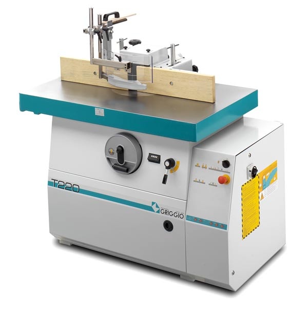

Выбор фрезерного оборудования является для многих производителей не простой задачей, т.к. на большинстве предприятий выпускается широкий спектр деревообрабатывающей продукции. Для решения этой проблемы был разработан фрезерный станок GRIGGIO Т 270, который подходит для производства столярно-строительных изделий, применяется в мебельном производстве, т.к. имеет широкий ряд возможностей.
В мебельной промышленности фрезерный станок GRIGGIO Т 270 используется для плоскостного, профильного и объемного фрезерования прямолинейных и криволинейных заготовок, например, мебельных фасадов, элементов корпусной мебели. Станок применяется при определенной комплектации в технологических процессах по производству филенчатых дверей из массива древесины с притвором.
Фрезерные станки по дереву GRIGGIO Т 270 имеют специальную каретку для зарезки шипов, имеющую возможность максимального приближения базовых поверхностей к инструменту, что применяется при производстве оконных блоков с прямыми и косыми углами (евроокна). Фрезерование заготовок для оконных блоков различного профиля с вырезкой штапика осуществляется без снятия инструмента за счет перемещения шпинделя с блоком из нескольких инструментов.
Обработка створок оконных блоков, дверей и других рамочных конструкций по наружному контуру происходит с поддержкой передней выдвижной расширительной планкой. Подача заготовок на станке ручная, но при желании фрезерный станок Т 270 может быть укомплектован автоматическим подающим устройством, которое заказывается как дополнительная опция. Ряд возможностей станка может быть расширен за счёт использования дополнительных составляющих или модификаций уже имеющихся, которые будут соответствовать вашим производственным запросам и технологическим требованиям, и перечислены в опциях ниже, заказываются дополнительно.

Технические характеристики одношпиндельного станка GRIGGIO Т 270
Размер рабочего стола 1200х730 мм
* Длина шпинделя при диам. 40 мм 240 мм
* Длина шпинделя при диам. 50 мм 270 мм
* Ход шпинделя 210 мм
* Частота вращения, об/мин 3000-4500-6000-8000-10000
Глубина шпиндельной чаши на раб.столе 190 мм
Макс.диаметр фрез, входящих в шпиндель. чашу 320 мм
Макс. диам. фрез для профилирования 260 мм
Макс. диам. фрез для шипорезания 350 мм
Мощность мотора 7,5 лс (5,5 кВт)
Вес нетто 670 кг
Уровень шума (нормы СЕ 848-1) 75,3 дБ
Габаритный размер 1200х700х1200 мм
Размер в упаковке 1450х1100х910 мм
