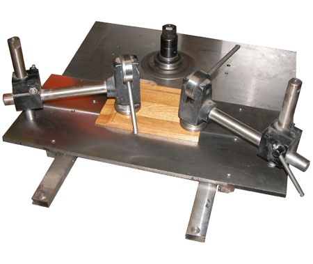

Быстросъёмное копировально-фрезерное устройство предназначено для изготовления на комбинированных станках с вертикальным расположением фрезерного шпинделя и узкой шипорезной кареткой (мод. «Д300», «Д400», «К5260», «К5320», «К5400») криволинейные элементы окон, дверей и мебели с достижением высокой производительностью и обеспечением безопасности производимых работ.
Копировальное устройство крепится четырьмя винтами к шипорезной каретке. Изготовленный из фанеры или другого материала шаблон крепится к нижней плоскости стола копировального устройства винтами, для чего в столе предусмотрены резьбовые отверстия. Стол с шаблоном и заготовкой перемещается относительно шпинделя станка (обеспечивается глубина криволинейного профиля) на двух шариковых направляющих. Одна из направляющих может смещаться в пазах, что позволяет осуществлять регулировку натяга винтами. Криволинейный профиль получается при обкатывании шаблоном подшипника, который устанавливается на вал шпинделя. Для фиксации заготовки на столе устройства имеются два эксцентриковых прижима.
Комплект поставки: каретка, прижимы-2 шт., обкатное кольцо с подшипником.
